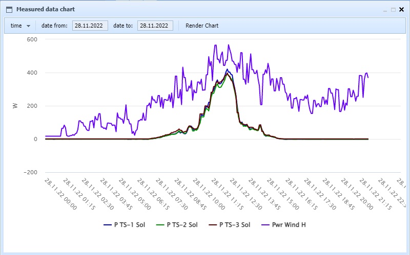

Tak teda novinky z fungovania turbíny v poslednom období. Neviem ako u vás, ale u mňa bol posledný mesiac na slnko dosť biedny a vyskytlo viacero dní, keď turbína (2,5 kW) dala viac ako celé solárne pole (8,3 kWp). Mohli za to v prvom rade veľmi nepriaznivé slnečné podmienky, keď bývalo doslova temno. Ak sa vyskytol vietor, hravo vyhral. Bolo ale aj veľa dní s hmlou, vtedy bola výroba FV mizerná a vietor žiadny. Výsledky dva dni dozadu boli dobrým príkladom, lebo slnko z kompletnej FVE dalo 3,3 kWh, zatiaľ čo vietor nakrútil za 24 h. 6,2 kWh (a od polnoci do rána ešte ďalšie 3 kWh). Vďaka tomu bol dom bez prepínania na DS (mimo veľkých spotrebičov) aj so zohriatím TÚV. Vietor bol o niečo svižnejší. Fúkalo prevažne v rozmedzí 3 - 5 m/s, v obedňajšej špičke sa vyskytol vietor 8 m/s. Pri týchto veterných podmienkach by bola turbína schopná vyrobiť o dosť viac, ale z dôvodov, že som od nej dlhodobo veľmi ďaleko, má regulátorom obmedzené otáčky na 190 RPM. Čo znamená výrazné obmedzenie výkonu pri silnom vetre, keď ten dosahuje cca 1500 W. Vyskytne sa aj viac ako 2000 W, ale len v tom prípade, keď regulátor nestihne včas zareagovať na prudší nárast rýchlosti vetra.
Prikladám obrázok grafu merania zo spomínaného dňa. Graf neukazuje špičky výroby turbíny, lebo zaznamenáva nie 10 sekundové, ale minútové priemery výkonu.

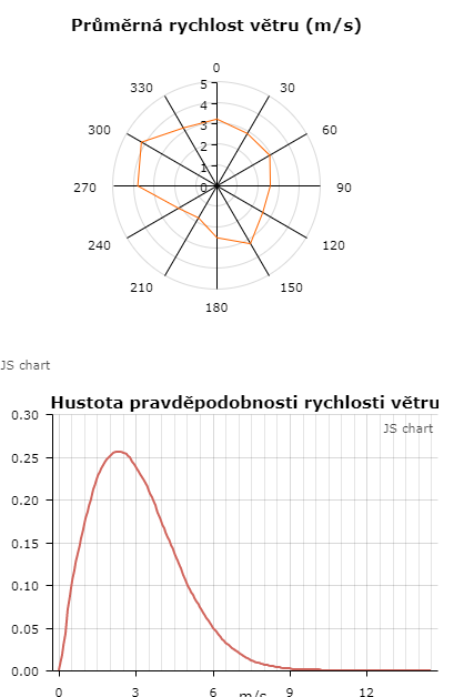

Tak jsem skončil u toho, že bych v rámci kutění a modelaření zkusil postavit něco, co by mělo do 200W. Ale čím hlouběji do problematiky zabředávám, tím víc začínám tušit, že můj cíl je nereálný. A to právě kvůli potřebné velikosti vrtule/turbíny na požadovaných 200W, při tom mizerném turbulentním proudění, které se mi motá kolem baráku.

Jsou sice místa kde by to šlo, ale v Blansku tak leda za Zborovcem/Horní Lhota na poli nebo v Hořicích nebo Olešné. Dole ve městě sice fouká, ale co jsem to pozoroval (i podle větrné mapy) tak málokdy a hlavně se to furt točí. Nejčastější vítr (když zrovna fouká) je 3-3,5 m/s a to je bída.
