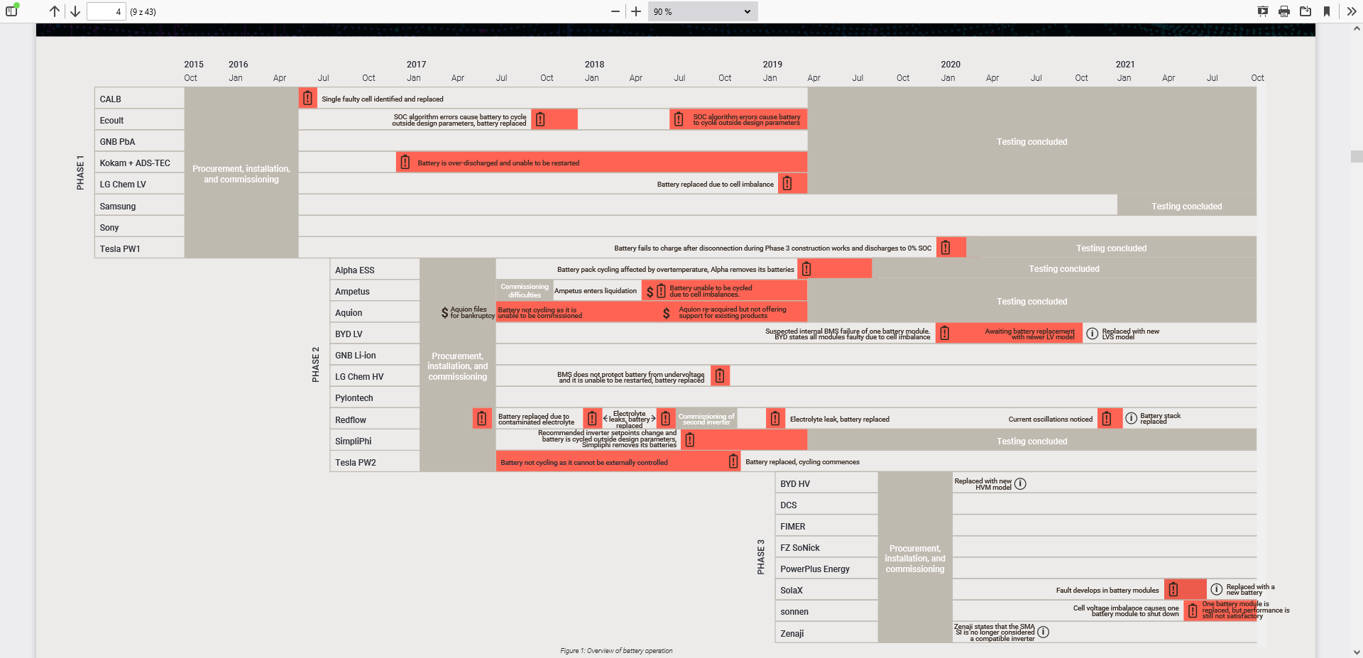

Tady jsou závady na profi sestavených pacích a během 5 let je těch havárii hodně.To je jeden z důvodů proč volit samostatné články.

Pylontech tam má prázdnou řádku. Tedy vyšel dobře? Moc se v tom testu nevyznám.

Ano zatím bez závad:))bobik600 píše:Pylontech tam má prázdnou řádku. Tedy vyšel dobře? Moc se v tom testu nevyznám.

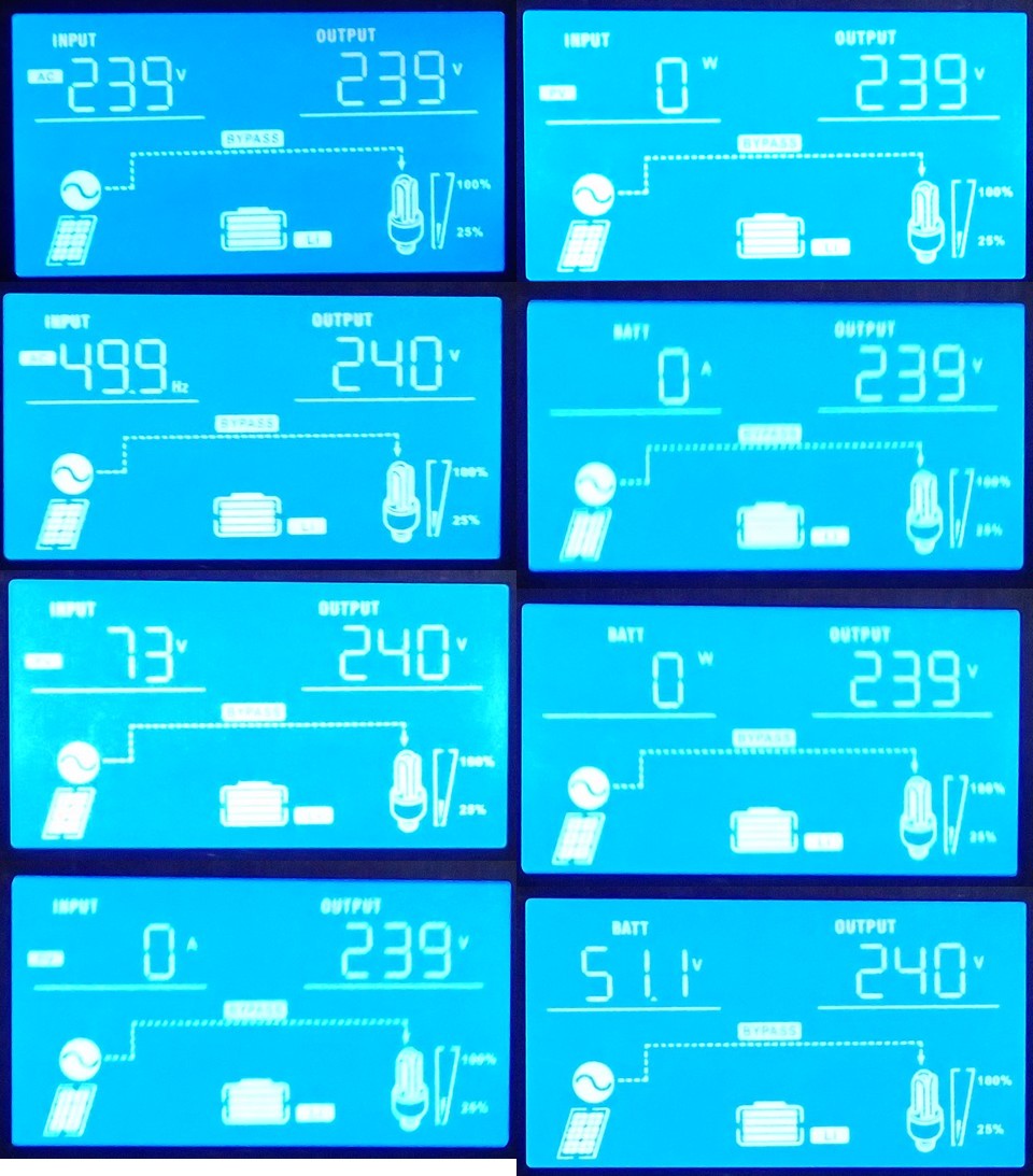

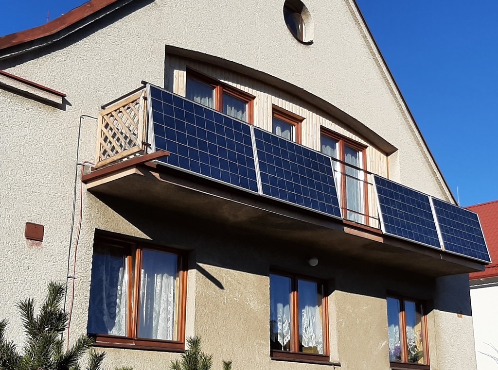

Dneska jsem se rozhodl, už začít používat FVE v ostrém provozu. Bohužel, i když mám měnič nastaven v režimu SbU dle obrázku, soláry fungují jen pro dobíjení baterie, ne pro provoz. Jak je baterie nabitá, tak ikona panelů zhasne a jede to na bypas. Kde dělám chybu?
- xmasin
- Příspěvky: 1773
- Reputace:103
Re: Axpert King RACK 48V 5000W PF1
Jak máš nastavené napětí? Hlavně odpojení od sít a návrat na síť? Jaké je aktuální napětí baterie?

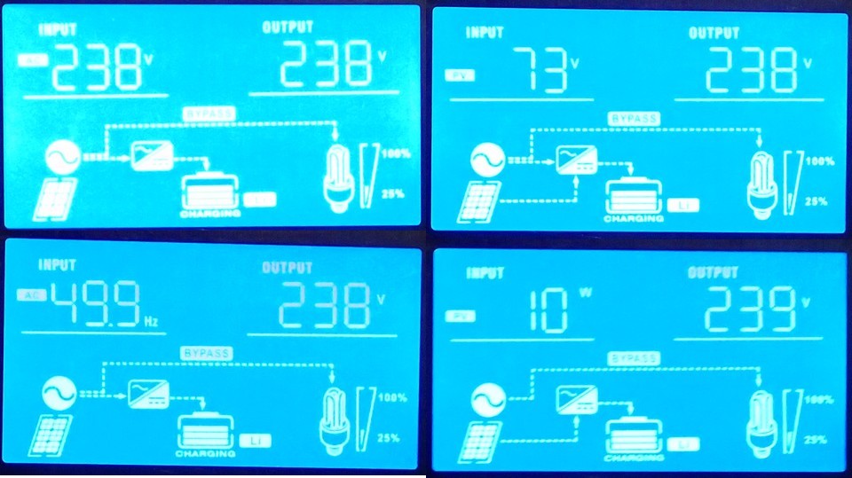

Tady když se začne nabíjet baterka. Protože je nabitá, tak to trvá jen krátce a znovu se to přepne čistě na bypas.

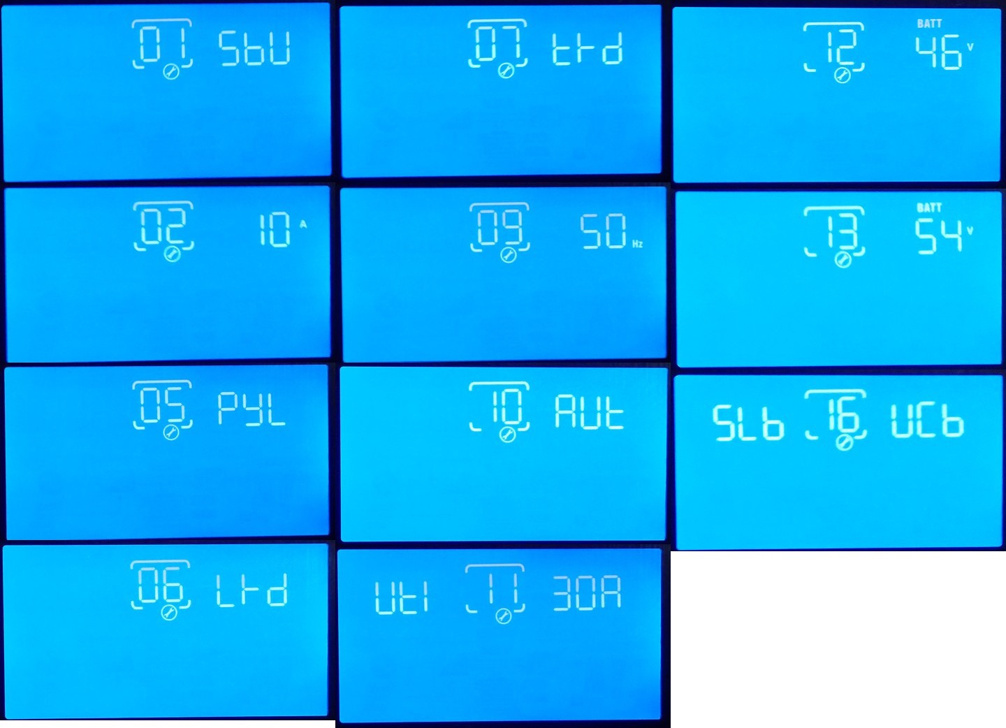

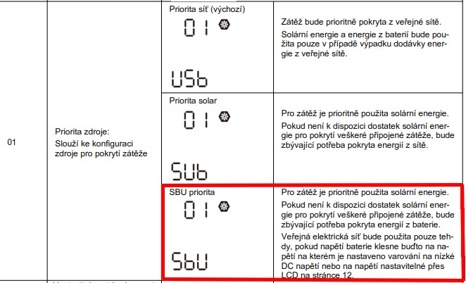

Nastavení.
01 - SbU viz příspěvek víše
02 - 10A maximální nabíjecí nabíjecí proud do baterie ze solárů.
05 - baterie PYLONTECH - automaticky se nastaví ostatní parametry baterie.
06/07 - restarty
09 - výstupní frekvence
10 - provozní logika tady nevím, co nastavit, nejspíš ECO?
06/07 - restarty

Tak jsem ve 23 nastavil byd a měnič přestal dodávat proud. Páč jsem měl už na to optimisticky zapojený PC, tak chvilku nešlo. Že by na měniči měl být přepínač na ON?

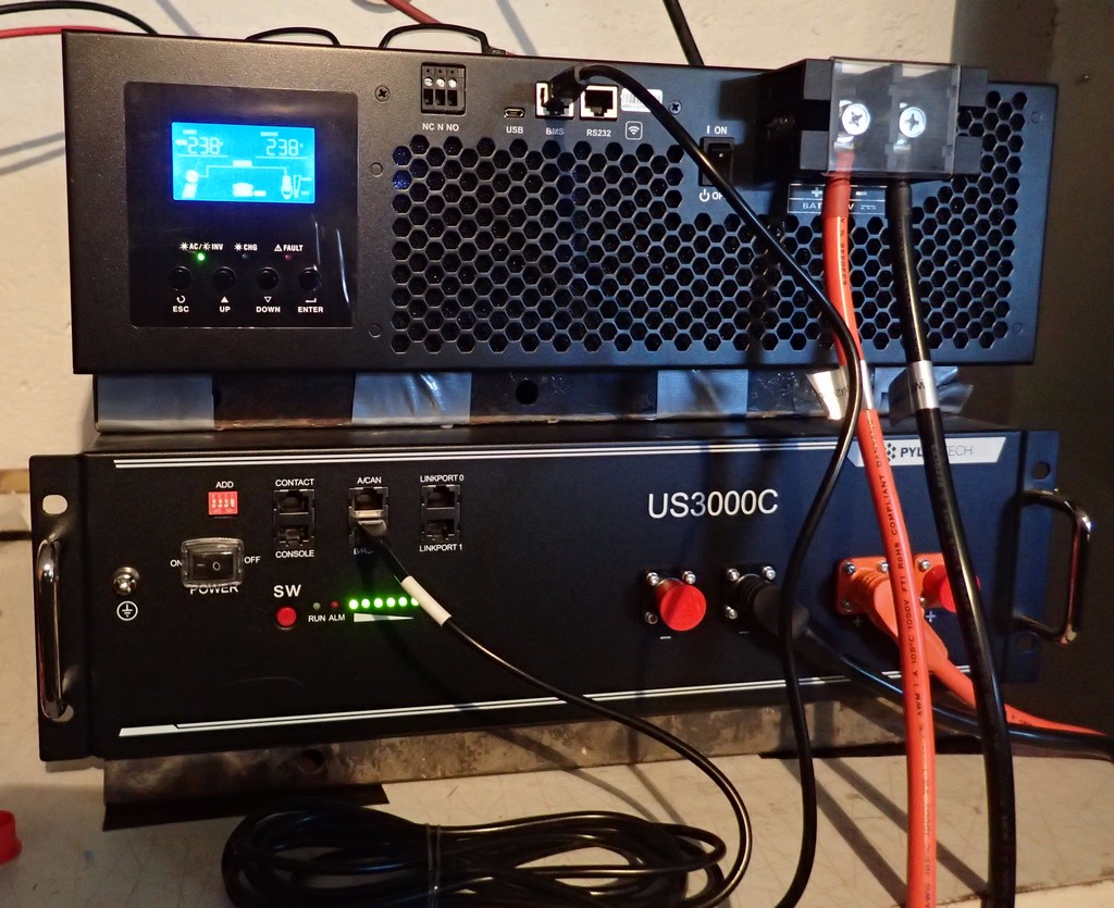

V té krabici jsou dvě zařízení:
- SCC
- Měnič
SCC, neboli regl, slouží k tomu, aby nabíjel baterky. Je-li připojená baterie a svítí slunce, tak regl sám nastartuje, rozsvítí displej a začne nabíjet baterku. Po západu slunce regl chcípne. SCC nemá žádný vypínač, funguje automaticky.
Měnič vyrábí 230V z baterky a kolébkový vypínač na přední straně slouží právě k jeho zapnutí. Je-li vypínač na ON, tak měnič funguje a vyrábí. Je-li vypínač na OFF, tak měnič nevyrábí. Podle nastavení se pak krabice chová tak, že její AC výstup buď úplně umře, nebo se přepne na bypass. Za normálních okolností by měl být tento vypínač celý rok 24x7 v poloze ON. Do polohy OFF se přepíná v listopadu, kdy už svítí tak málo, že nemá cenu huntovat baterku. Panely ji pak jen udržují, ale měnič ji nevybíjí a nevyrábí 230V. Na jaře opět přepnout na ON.
Podle fotky je skutečně vypínač v poloze OFF, krabice tedy aktuálně funguje pouze v režimu reglu a když svítí tak dobíjí baterky. Nic jiného dělat nebude.
Jestli chceš, aby to celé fungovalo, tak musíš mít TRVALE připojenou baterii, kolébkový vypínač v TRVALE poloze ON a ideálně když bude svítit slunce. Měnič bude vyrábět 230V z baterie a v té samé chvíli bude baterie dobíjena z panelů. AC napájení pro začátek zcela odpoj, ať se ti tam neplete. Režim zvol třeba SBU (solar-battery-utility).
Ještě pár tipů:
- Když budeš baterku furt připojovat/odpojovat, tak měnič brzo odpálíš. Nech ji připojenou FURT.
- Aby se zamezilo špičkovým proudům, tak se baterie připojuje tak, že se přívod od ní nejprve zapojí na pár vteřin přes libovolnou 230V žárovku v sérii a teprve poté se připojí natvrdo. Žárovka simuluje výkonový odpor. Tak jak se tu psalo výše.
- Jedna US3000C je na tenhle měnič málo. Abys baterku neničil, potřebuješ minimálně dvě. Abys přežil noc, potřebuješ minimálně tři.
Děkuji. Zatím na tom mám jenom PC, max odběr 150W. Další baterka je v plánu do půl roku, když půjdou kšefty. Pak připojím dalších 4 už nakoupené panely o celkovém výkonu 1120Wp , celkově bude letos připojeno 2240Wp. V plánu je dostat se na dvojnásobek. A postupně zvyšovat zátěž. Zatím je to spíš taková UPS.
Tak zdá se, že už to nějak funguje.
Nastavení :
Přepínač na ON
1 - SbU (zátěž prioritně ze solárů)
10 - AUE (nejsem si jist)
16 - SLB/UCb (baterie se nabíjí prioritně ze solárů, dovoleno ze sítě)
23 - bYE (tady si také nejsem jist)
je půl druhý a Sluníčko svítí hodně šikmo na panely a ještě to dává 150W. Zátěž je nějakých 90W a ze sítě to ještě přicucává 15W.
