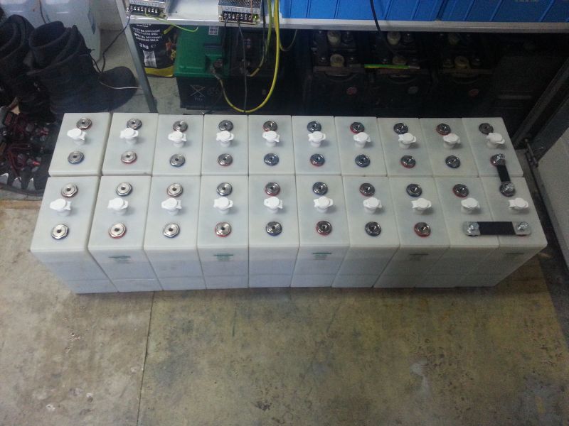

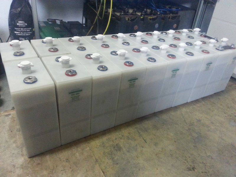

Tak po vcerajsej ceste do Brna a spat, mam novy prirastok do baterkovej rodiny. Vdaka uzivatelovi PavelR mam sadu 20ks NiCD baterii Hoppecke FNC 308L, kapacita by mala byt 220-250Ah, rok vyroby je 1995, takze celkom fajn
este raz PavelR vdaka za dovoz a sprostredkovanie.

...len nezabudni dať ten NiCd do inej miestnosti ako je olovo....

No, kebyze mam nazvys par euracov tak kupim dalsie nicd a olovo zrusim uplne

Udělej kapacitní zkoušku a zděl nám ůdaje jak na tom baterie jsou,díky.MareC3k píše:Tak po vcerajsej ceste do Brna a spat, mam novy prirastok do baterkovej rodiny. Vdaka uzivatelovi PavelR mam sadu 20ks NiCD baterii Hoppecke FNC 308L, kapacita by mala byt 220-250Ah, rok vyroby je 1995, takze celkom fajneste raz PavelR vdaka za dovoz a sprostredkovanie.
Teraz uz len cakat na slnko

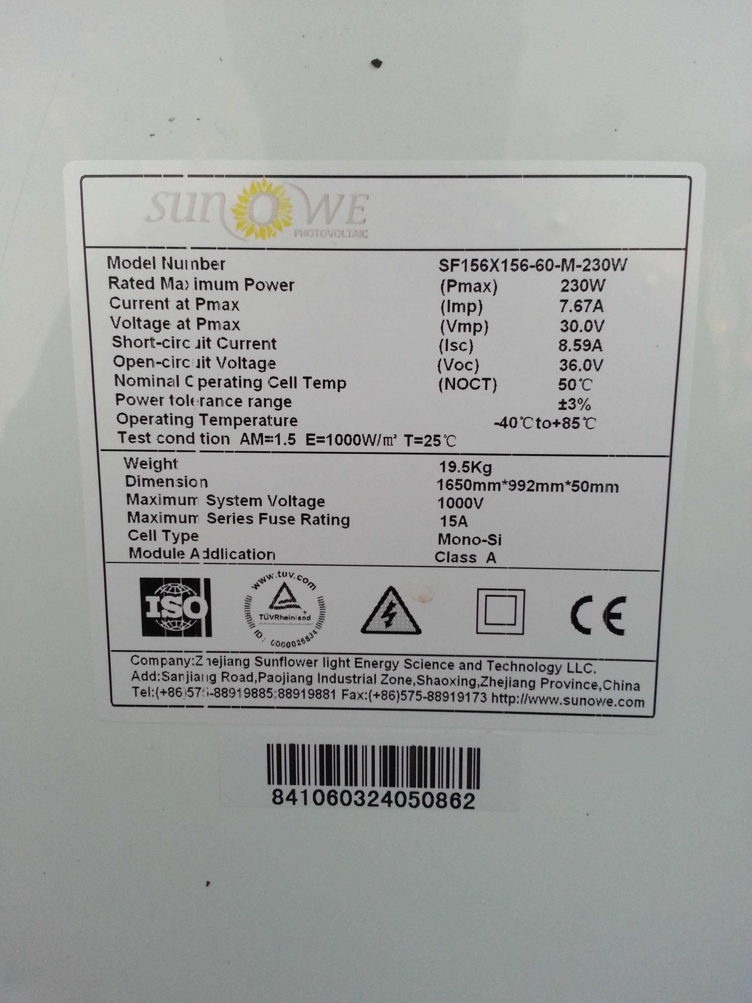

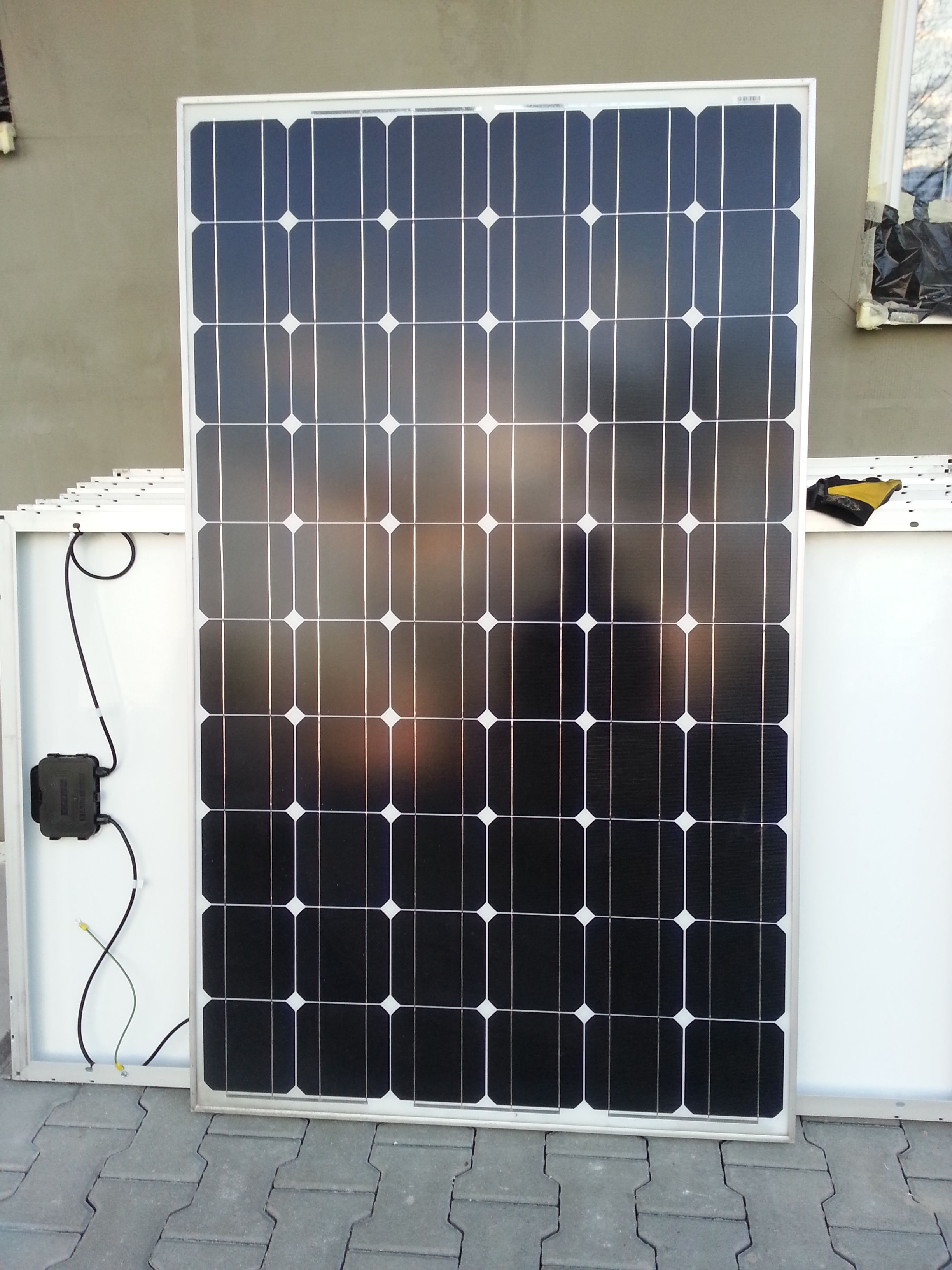

Re: [SK] pri Presove 2000Wp
Tak vcera sa mi podarilo zohnat dalsie panely, zobral som 9ks (3x3 stringy) su to 230Wp. Uz len vymysliet kam ich dam a spravit konstrukciu a upgrade bude hotovy
inac, typek ich predava po 92,-Eur priamo v Presove, takze kto by mal zaujem mozem dat kontakt.

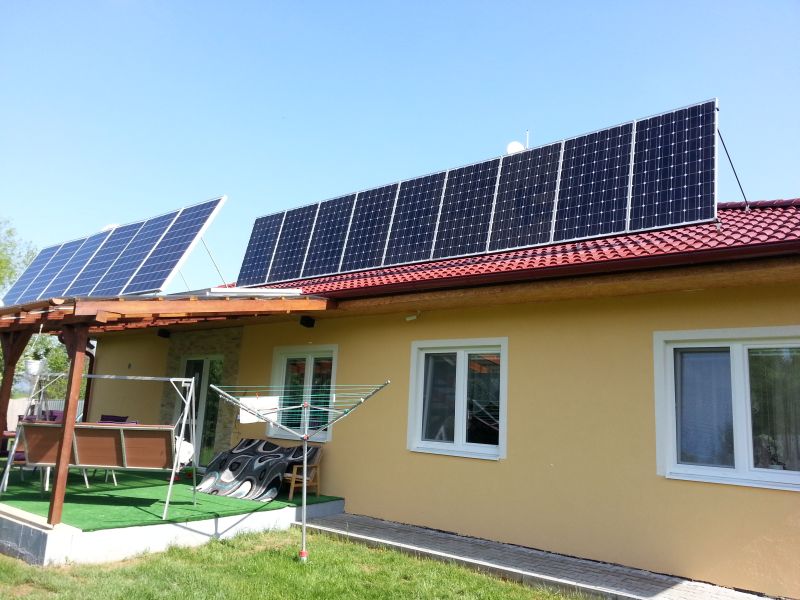

Vcera po celodennej praci (vyroba konstrukcie, namontovanie na stechu, osadenie a zapojenie panelov) som pridal do systemu dalsich 9x230Wp panelov, spolu teda dalsich 2070Wp. Dnes je krasne slnecno a uz makaju.

Fajn.Maš to na pevno alebo meníš uhol zima leto?MareC3k píše:Vcera po celodennej praci (vyroba konstrukcie, namontovanie na stechu, osadenie a zapojenie panelov) som pridal do systemu dalsich 9x230Wp panelov, spolu teda dalsich 2070Wp. Dnes je krasne slnecno a uz makaju.

Sklon mam na pevno, v lete je dostatok energie aj takto, zima je dolezitejsia. Menic je uplne v pohode, rozmyslam nad tym ako ho viac zatazit
bud kupim nejaku klimatizaciu na vykurovanie domu, alebo spravim nejaku regulaciu na pripojenie boilera na predhrev vody pred plynovym kotlom

Nemate obavu ze se o to opre vitr pri bource? Kdyby to bylo smerem na predni stranu panelu, tak asi pohoda, to "obtece" ale pokud se to opre o zadni stenu panelu .... No urcite preji aby to vydrzelo i extremy a nic se nestalo, ale mozna bych z toho mel osobne trosicku obavy a tu zadni stenu bych asi nejak "zakryl" aby to obtekalo taky. Proste /\ . ted je to vlastne jen / . Vitr timto smerem ---> / je asi v poho ale tohle / <---- by mozna mohl byt problem. Co vy na to? Jinak jako pekne to je. At slouzi a at sviti...

Marek: Super to sú tie čo si naposledy kúpil? keby som mal financie idem aj ja pre ne
. Na spodku panelov je nejaký pánt či to je napevno ? Osobne by som tam dal nejaké pánty a nejaké piesty alebo nejaký pohon na nastavovanie sklonu. A v prípade silného vetru ako píše admin by sa to bez problémov schovalo zarovno strechu

Problem s vetrom by nemal byt, som v doline a mam vypozorovane, ze vietor tu fuka vacsinou rovnobezne s panelmi, dalsia vec je, ze za panelmi je este o viac ako 2m vyssie stit strechy, na fotke to velmi nieje vidno ale zo zadnej strany su chranene strechou. Kazdopadne urcite by vydrzali urcite vyssi napor vetra keby boli rovno na streche. Na terase su takto panely uz skoro rok a boli aj nejake vetry a zatial pohoda... uvidime dokedy
mal som tuto zimu 6 panelov priamo polozenych na streche, ale ked za noc nasnezilo 50cm snehu, tak z tych panelov zisiel az o mesiac, este ze som mal dalsich 6 na terase a tie moju spotrebu ako tak udrzali. pokusal som sa ich omiest, ale take kvantum snehu sa proste nedalo
asi takto nejako:
asi takto nejako:

Se obavam, ze ten 2m stit na proud vzduchu moc nebude mit vliv, za stitem vznikne podtlak, ktery ten proud zase obrati dolu.
Osobne bych mel obavu ze prave pod tou zadni stenou panelu se zvysi tlak a bude to mit tendenci "explodovat" - ne jako vybuchem ale vytlacenim panelu tlakem vzduchu pusobicim na zadni stenu panelu pokud vzduch nebude mit moznost dostatecne unikat bokem. Nejvetsi tlak bude asi nizko u strechy, tam, kde se prostor mezi panelem a strechou zuzuje, tam tlak vzduchu poroste a to dle meho nazoru nejvice u prostrednich panelu v rade.
Jako ono to nemusi udelat nic, ale muze prijit narazovy poryv vetru a je to v haji, coz by samozrejme byla velka skoda.
Asi bych to jeste vylepsil necim takovym, nebo jak pise 007ToMMaS pant. To by bylo uplne ideal.
Ale samozrejme, je to na vas ...

Panty mam na paneloch na terase, planoval som to nastavovat na zimu a na leto, je to ale nastavene na zimu stale a je to bez problemov.
Pant dat aj na tieto dalsie panely dat mozem, to je najmenej. ale chcelo by to zaroven nejake servo motory, ktore by sa dokazali vysuvat a stahovat o cca 1,3m a zaroven aby isli synchronne, proste aby sa nahodou niektory nahodou nesekol a dalsi pokrivi celu konstrukciu....
potom jedine kazdy panel ovladat samostatne so samostatnym servo motorom, to ale uz trocha meni celu konstrukciu upevnenia panelov. to by som uz skor spravil velke sledovace na dvore na kazdom po 6 panelov a bol by z toho aj nejaky vykon naviac

Nemusi se zvedat dvema motory krajni hrany, ale jednim motorem stred horni hrany. Tim odpada problem se synchronicitou a pokrivenim konstrukce.

no prave na to by som potreboval 9 motorov a kazdy panel dvihat samostatne lebo celu konstrukciu naraz jednym motorom v strede nedvihnem urcite, bude sa prehybat atd...

rada 9 panelu by se dala rozdelit na 2 oddelene casti. Kazdy panel samostatne - to by byl asi uz zbytecny hardcore.
