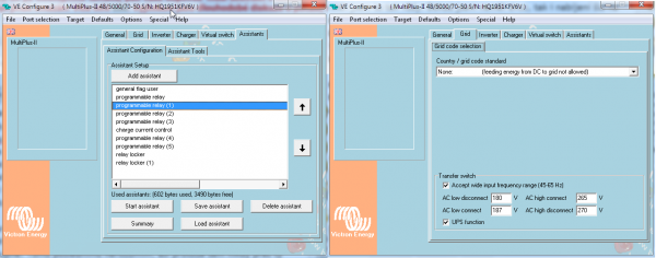

No za mě jak musím dát gridcode, tak jsem nesvůj. Klidně pošli screeny z nastavení. Osobně moc nevidím problém. Dokonce teď jsem přešel do nastavení, kdy nabíječku úplně vypínám a měnič bere z aku jen vlastní spotřebu 11W když jede v bypassu. Což když v zimě jedu 50-100 vubec nevadí a pokud by byly panely měsíc pod sněhem, tak si ji zapnu. Jinak to čekání na slunce jde prece pres vs snadno a měl jsem to tak vždy. Dokud jsem neměl dvcc, tak i nabíjení šlo na urcitou mez nastavit a tam čekalo na slunce. Jen teda týden bez cvaknutí relé, tak to musí být buď super velká aku, nebo málo panelů, nebo nevím. Zimní režim ještě taky ladím, ale to si sedne. Jinak by jsi mohl vyexportovat přes remote device tu konfiguraci a postnout to sem, abychom se mohli i my nezasvěcení do asistentů podívat, jak to reálně máš a když posuneš na obrazovce remote control doprava, tak tam mas jakej hun napsanej. U té mé konfiguraceups je to jhub1.

Právě že gridcode dávat nemusím, a ti asistenti to umí lépe - podle soc, přinejhorším i dle napětí kdyby soc bylo špatně, ale zatím se mi to nestalo. U olova a BMV to bylo potřeba, u pylonů ne, ti si to ikdyž blbě třeba SOC odhadnou, tak pak se i dole řídí dle napětí. Vše to tak nějak vyplynulo postupně. Tomu poslednímu nerozumím, asi protože sem nikdy přes ty Huby nejel takhle ta jistota nepřetoku jasná....zapnout grid se taky bojím, ale není to alespoň u mne třeba.....při velké zátěži kdyby náhodou vznikla, dojde taky díky asistentům k bypassu, aby se nehuntovaly baterky. Ono teď tolik nevyrobím, a DC spotřeba je 6A trvale. Takže osciluji mezi nabíjením a nenabíjením, a bypass je trvale. Ale rozumím že bez DC zátěže to relé bude namáhanější daleko víc.Dagus píše:No za mě jak musím dát gridcode, tak jsem nesvůj. Klidně pošli screeny z nastavení. Osobně moc nevidím problém. Dokonce teď jsem přešel do nastavení, kdy nabíječku úplně vypínám a měnič bere z aku jen vlastní spotřebu 11W když jede v bypassu. Což když v zimě jedu 50-100 vubec nevadí a pokud by byly panely měsíc pod sněhem, tak si ji zapnu. Jinak to čekání na slunce jde prece pres vs snadno a měl jsem to tak vždy. Dokud jsem neměl dvcc, tak i nabíjení šlo na urcitou mez nastavit a tam čekalo na slunce. Jen teda týden bez cvaknutí relé, tak to musí být buď super velká aku, nebo málo panelů, nebo nevím. Zimní režim ještě taky ladím, ale to si sedne. Jinak by jsi mohl vyexportovat přes remote device tu konfiguraci a postnout to sem, abychom se mohli i my nezasvěcení do asistentů podívat, jak to reálně máš a když posuneš na obrazovce remote control doprava, tak tam mas jakej hun napsanej. U té mé konfiguraceups je to jhub1.

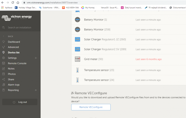

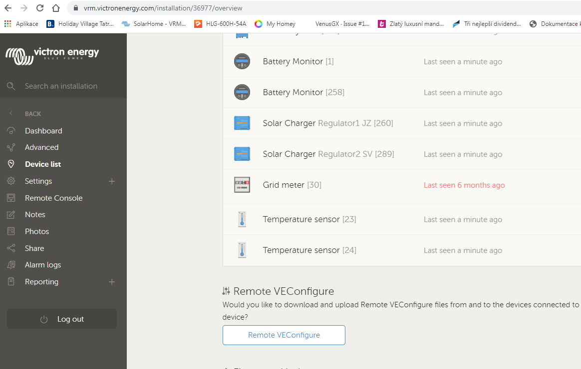

Můžeš exportovat tu konfiguraci, abych se mohl mrknout přímo do asistenta a někam nauploadovat? Pamatuji si jen, že když jsem byl přímo připojen do multiplusu, tak to řvalo, že to chce gridcode. Možná se to změnilo, až když chceš použít asistenta a nebo to v remote konfiguraci není. Respektive nyní jsem to zkoušel a tváří se, že dokud nezačneš sahat na hub, tak to gridcode opravdu nechce, ale to bych si pak ověřil ještě napřímo. Používáš DVCC komunikaci BMS? Lze i při DVCC pomocí asistentů ovládat nabíječku?pes2 píše:Právě že gridcode dávat nemusím, a ti asistenti to umí lépe - podle soc, přinejhorším i dle napětí kdyby soc bylo špatně, ale zatím se mi to nestalo. U olova a BMV to bylo potřeba, u pylonů ne, ti si to ikdyž blbě třeba SOC odhadnou, tak pak se i dole řídí dle napětí. Vše to tak nějak vyplynulo postupně. Tomu poslednímu nerozumím, asi protože sem nikdy přes ty Huby nejel takhle ta jistota nepřetoku jasná....zapnout grid se taky bojím, ale není to alespoň u mne třeba.....při velké zátěži kdyby náhodou vznikla, dojde taky díky asistentům k bypassu, aby se nehuntovaly baterky. Ono teď tolik nevyrobím, a DC spotřeba je 6A trvale. Takže osciluji mezi nabíjením a nenabíjením, a bypass je trvale. Ale rozumím že bez DC zátěže to relé bude namáhanější daleko víc.Dagus píše:No za mě jak musím dát gridcode, tak jsem nesvůj. Klidně pošli screeny z nastavení. Osobně moc nevidím problém. Dokonce teď jsem přešel do nastavení, kdy nabíječku úplně vypínám a měnič bere z aku jen vlastní spotřebu 11W když jede v bypassu. Což když v zimě jedu 50-100 vubec nevadí a pokud by byly panely měsíc pod sněhem, tak si ji zapnu. Jinak to čekání na slunce jde prece pres vs snadno a měl jsem to tak vždy. Dokud jsem neměl dvcc, tak i nabíjení šlo na urcitou mez nastavit a tam čekalo na slunce. Jen teda týden bez cvaknutí relé, tak to musí být buď super velká aku, nebo málo panelů, nebo nevím. Zimní režim ještě taky ladím, ale to si sedne. Jinak by jsi mohl vyexportovat přes remote device tu konfiguraci a postnout to sem, abychom se mohli i my nezasvěcení do asistentů podívat, jak to reálně máš a když posuneš na obrazovce remote control doprava, tak tam mas jakej hun napsanej. U té mé konfiguraceups je to jhub1.
Exportuje se to zde v Remote VeConfigure a pak jen download:

Re: Victron a prietoky do siete
Posílám vzorek....(.doc přejmenuj na .rsvc, tu nevezme forum)
kromě toho co jsem psal je tam ještě i ovládání ACout2. Takhle divoce přes relé to mám proto, aby se dalo ovlivnit i externě "po drátech" vedoucích do multiplusu kdyby byl problém v cerbu a výš. Vyšší inteligence je pak přes modbusTCP. DVCC používám, a nabíječku ovládám zatím pouze skokově....nabíjej 6A nebo se vypni ale neměl by být problém plynule. Na DVCC mne štve jen to, že nebere v úvahu DC spotřebu a neodpočítává ji automaticky. Např. pylon si řekne "nenabíjej" a ve výsledku ikdyž praží slunko vybíjely se baterky. Ale používám ho a na trvalou spotřebu jsem to musel natvrdo patchnout v Cerbu že 0A z pylonu=6A reálně.
c0847dba596d_inst_ttyS4_Interfaces_Mk2_Tunnel - normstav.doc- (4.67 KiB) Staženo 362 x

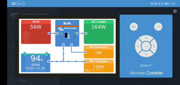

Quickyprd píše:Při klasickém přifázování k DS Victron ESS stále mírné kmitá s výkonem na obě strany a průběžně sleduje zatížení apod. Tedy i v době kdy výkon je takový, že se vše spotřebuje doma, tak stějně za den vznikne přetok třeba 0,1-2kWh (dle výroby). Což je ale proti ongridu nic.
MP2GX mám přifázován k DS (až200Wh/den?) snad mi na to nepřijdou
Musel jsem zadat gridcode sítě jinak mi neseplo zemní relé a nefungoval ESS
Po zadání gridcode sem mohl ESS konfigurovat

Tam přetok bude, na to se vykašli.

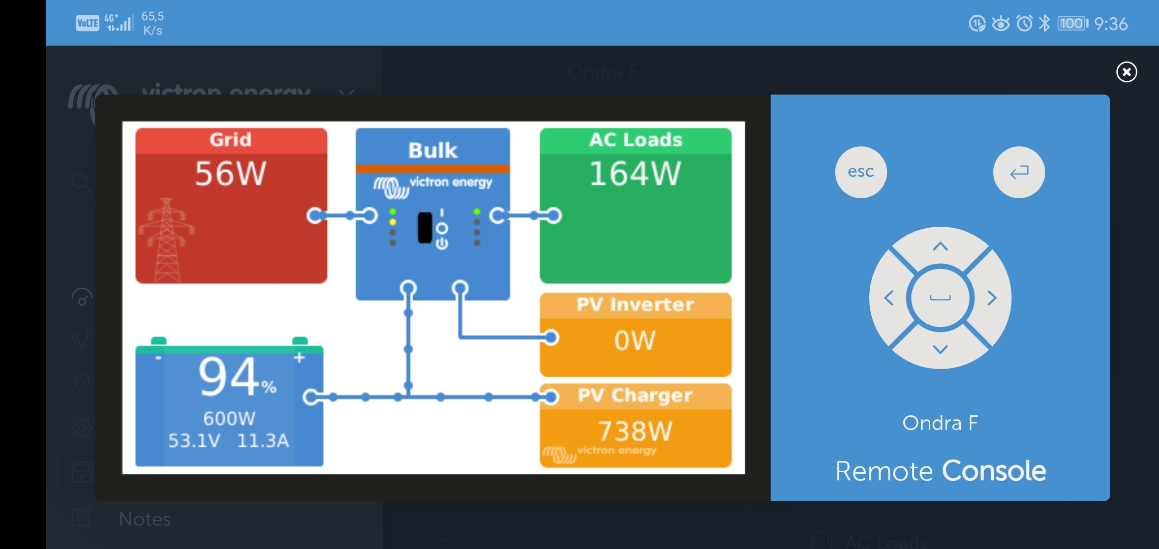

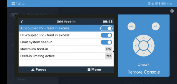

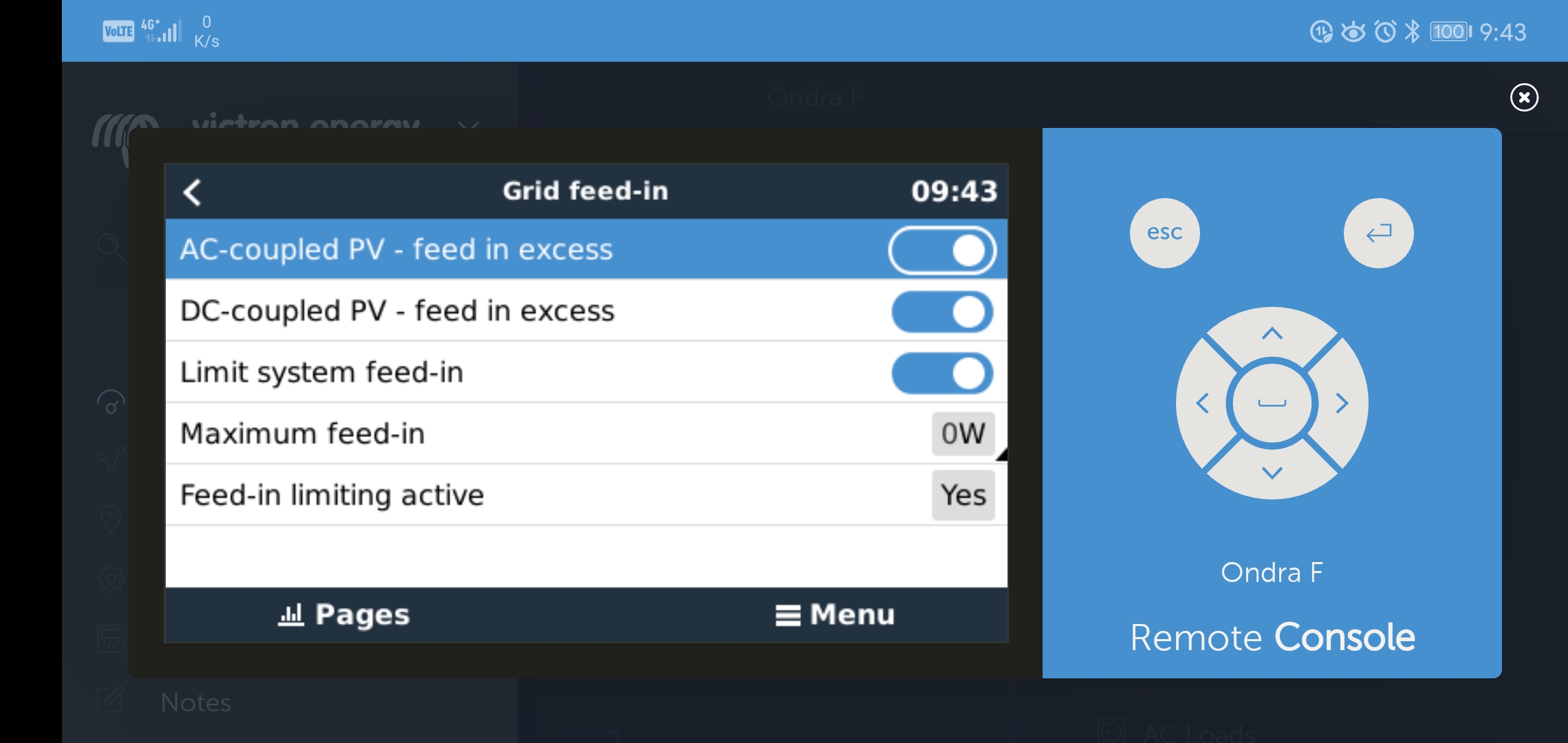

Abych co nejvíce zamezil přetokům, měl bych to spíše řídit přes VS? odpínání ACin
Používám ESS protože to bylo rychle nastavené
....ale tím pádem při odpojení ACin přijdu o přítomnost ACout2 (na tom mám klimu)
Teď to mám výkonově téměř vyrovnané(co vyrobím to spotřebuji) baterie se vždy nabíjí z PVregl. -když může cpe do zátěže
MP2GX si bere stále +-20W
Je pravda že se objevují mínus watty ven..
Aktuálně --->
Aktuálně --->

Ano jak říkáš. Pomocí vs nebude přetok pokud vymažeš gridcode. Ess má přetoky i s rs485 el měrem i s měřícím trafíčkem. Prostě je tam pomalá regulace a ten přetok prostě udělá. Dá se to registrovat jako bezpřetoková elektrárna i když malej přetok dělá, tak je tam tolerance. Ale to jistě nemáš. Jinak můžeš použít misto VS i asistenty, ale ne essko.

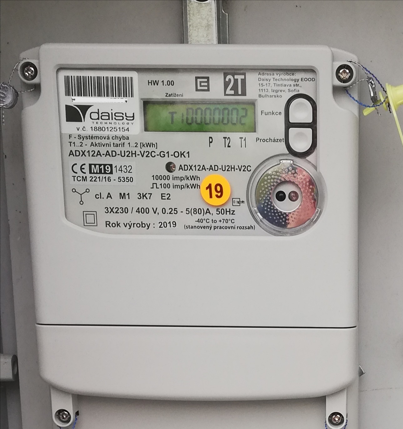

Tak se podívej do sheetů k el měru, nebo manuálu a hledej dodavku do sítě. Postupně tam přeskakují hodnoty a jedna z nich je dodávka a musí byt 0.000000, jinak cezák bude asi chtít vidět domeček. Pro případ, že ram něco je, tak odebrat ac in na trvalo a tvrdit mám ostrov odjakživa.

díky za upozornění ,ta potvora měří i dodávku do DS a už tam je 0000001Dagus píše:Tak se podívej do sheetů k el měru, nebo manuálu a hledej dodavku do sítě. Postupně tam přeskakují hodnoty a jedna z nich je dodávka a musí byt 0.000000, jinak cezák bude asi chtít vidět domeček. Pro případ, že ram něco je, tak odebrat ac in na trvalo a tvrdit mám ostrov odjakživa.
