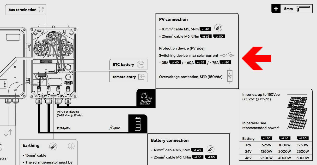

Byl bych moc rád, kdybys mi řekl, co se podle tebe stane, když se na jeden VT-80 připojí třeba 10 kWp panelů. Samozřejmě se dodrží maximální U, pouze maximální teoretické I bude klidně dvojnásobek. Co se asi tak tomu regulátoru podle tebe stane? Podle mě vůbec nic.vlkazajac píše:Tak táto dezinformácia a iné sa tolerovať nedajú, rovnako ako ďalšie pindy o bezbrehom paralelnom pripojovaní panelov na vstup. Objektívne, nikto nepredpokladá, že k Studeru VT80 bude niekto pripájať 9 panelov paralelne, ale že budú logicky aspoň 3P3S.brin píše:Zajímavé je, že třeba u Studeráckých VT i VS regulátorů není velikost pole z hlediska dodávaných A omezena. Je tam výslovně napsáno, že regulátor si vezme tolik, kolik zvládne a zbytek zůstane na střeše.

Keď dáš paralelne príliš veľa panelov, vypne prúdová ochrana pri cca 75+ A. Akým spôsobom a ako dlho bude hriať alebo cvakať, Ti povedia v Sione.

Pokud je to pravda, vysvětli mi prosím tuto větu z návodu:
If the maximum currents mentioned in chap. 4.3.3.1 are respected, the PV generator can be overdimensioned in order to get the required charging power even when solar irradiation is lower. In this
case, a part of the energy will be lost when the solar irradiation is higher.
Respektive, proč tam toto píšou? Předpokládají, že člověk omezí vstupní proud sám přes hallovku a proudové čidlo, jako kolega výše? To se mi úplně nezdá. Podle mě stačí ten maximální vstupní proud nastavit přímo ve VT-80.

A tohle píšou na webu Studeru ve FAQ: In terms of power, several strings are usually connected in parallel. Each string connected in parallel should be composed of the same number of modules of the same type. The number of strings connected in parallel will determine the solar charging current. The VT has a current limit: 65 Amps for VT-65 and 80 Amps for VT-80. This will be the maximum current that the VT is able to take from the solar array towards the battery. If the number of strings in parallel is increased, the VT will reach its maximum charging current quicker and even when solar irradiation is lower. This will also mean that there would be a bigger potential of energy that will not be used when the solar irradiation is high. As soon as the voltage limit is respected, the solar power to be installed depends on the dimensioning of the installation. Thus, it is possible to oversize the solar power to maximize the solar production, even if this means an increase of potential solar energy not used.

Hm? Cože to? To jsou všechno věty o VT. A četl jsi to o tom FAQ na webu Studeru? Nebo to tě nezajímá a nevidíš to, protože to nesouzní s tvým přesvědčením?
https://www.studer-innotec.com/en/faq/
rozkliknout část: Can I install more than the recommended solar power for a VarioTrack?
A ta větička je z tohoto manuálu, str. 12: https://www.studer-innotec.com/media/do ... 5.0_en.pdf

Tato podmínka se týká papírového výkonového přepanelování za podmínky dodržení max. proudu(60A pro VT-65 a 75A pro VT-80).brin píše:Pokud je to pravda, vysvětli mi prosím tuto větu z návodu:
Modelový příklad:6 stringů (3s) Isc=6*9A=54A,Voc=3*37V= 1110V, Pmax = 5994W, což je o ca. 2000W více než max výkon regulátoru nabíjení VT65. Je nutno uvažovat jaké maximální elektrické charakteristiky jsou výrobcem povoleny, protože ty odpovídají instalovaným jednotlivým použitým součástkám a zejména přepětí je devastující.

4.3.3.1Maximum current of the solar generatorThe maximum current of the solar generator is limited to 13 A for the VS-70 and the VS-120 whenconnected in series or independently (13A per input) or to 26A for the VS-120 when connected inparallel.
Daj si 18 panelov 390 Wp paralelne do dvoch spojených stringov. O čom sa tu bavíme ? Pochopil si, že všetko nad 26 A stratíš ?
To pripomínam, tu je reč o VS.
Re: Využití poloostrovní FVE v zimním období.
Ak som prispel k dezinformácii, zopakujem podstatné :
VT sám obmedzí prúd z panelov na 75+ A.
VS má prúdový limit zo súčtu dvoch stringov 26 A.
Všetky pripojenia : tieto limity prúdov všetku energiu nad tento stav zahodia. Howgh.

Ano, pochopil. A je mi to jedno, panely jsou levné. Drahé jsou měniče a regulátory a baterie. A byl bych rád, kdybys uznal, že si mě tu nařkl z nebezpečných dezinformací neoprávněně. Ale to se nedočkám. A už končím s offtopic.vlkazajac píše:4.3.3.1Maximum current of the solar generatorThe maximum current of the solar generator is limited to 13 A for the VS-70 and the VS-120 whenconnected in series or independently (13A per input) or to 26A for the VS-120 when connected inparallel.
Ľutujem, ale dezinformácia je to jasná.
Drahý VT si vezme, koľko zvládne - ale je v stave ohrozenia, keď musí zabrať prúdová ochrana. To nie je bežný prevádzkový, ale kritický stav.
Tiež drahý VS regulátor bude mať nejaké ochrany - neskúmam to. Ale predpokladať možné, ale nehospodárne pripojenie je nefér, aj keď to v nejakom diskusnom fóre niekto má. Kedy sa ucho utrhne ? Asi to bude skôr, ako pri pripojení 18 panelov paralelne.
Sťažovať sa, že 30 A Epsolar "nevezme" 40 A na vstupe je bojkot parametrov z dokumentácie.
P.S. Keď sú panely lacné, načo vylepšovať zisk z neefektívne zapojených panelov drahým regulátorom ? Aj klinec miesto poistky je lacnejší, tak tam dám 10 klincov
Predsa len, vždy sa držme nejakého rácia.
