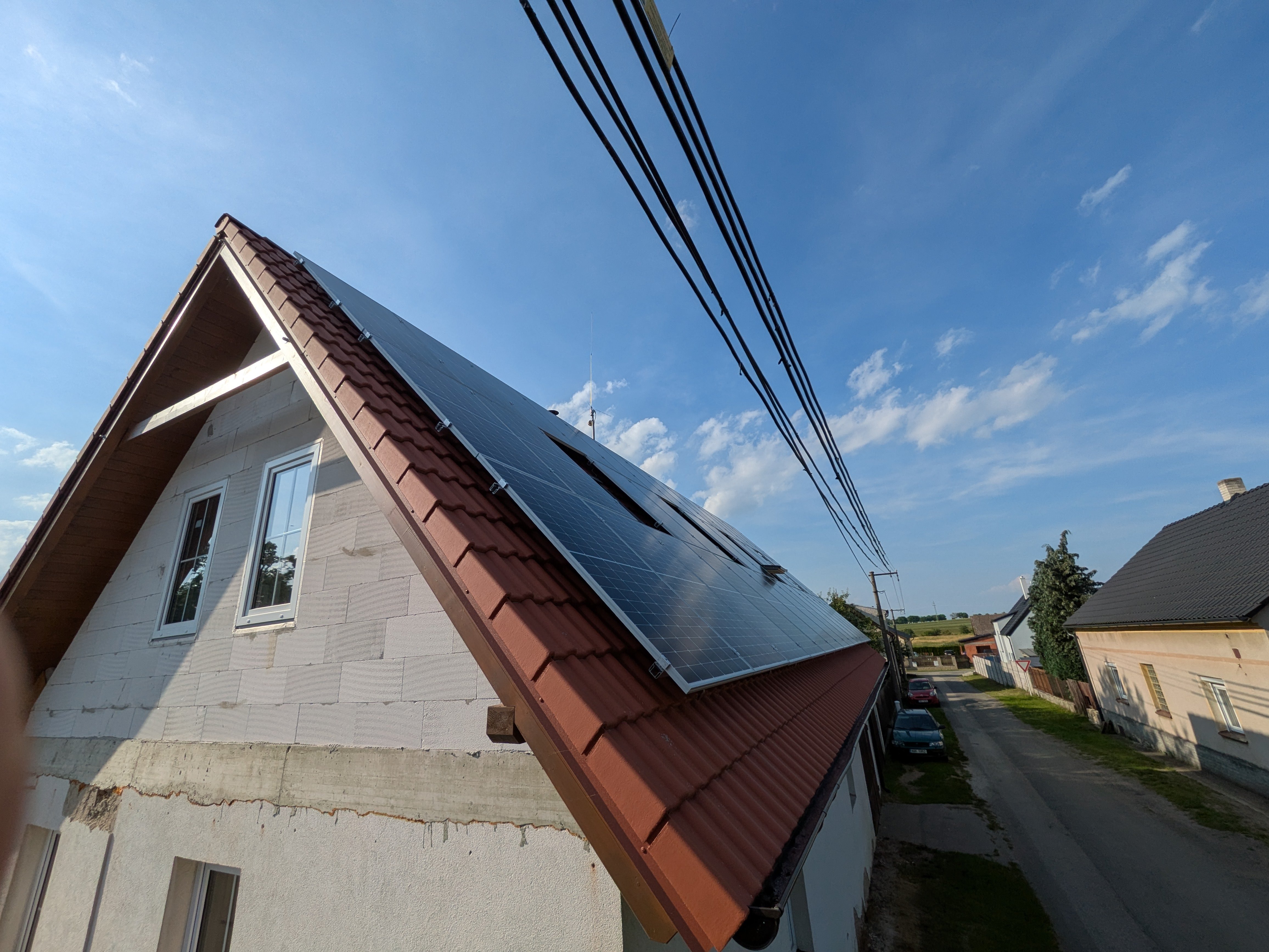

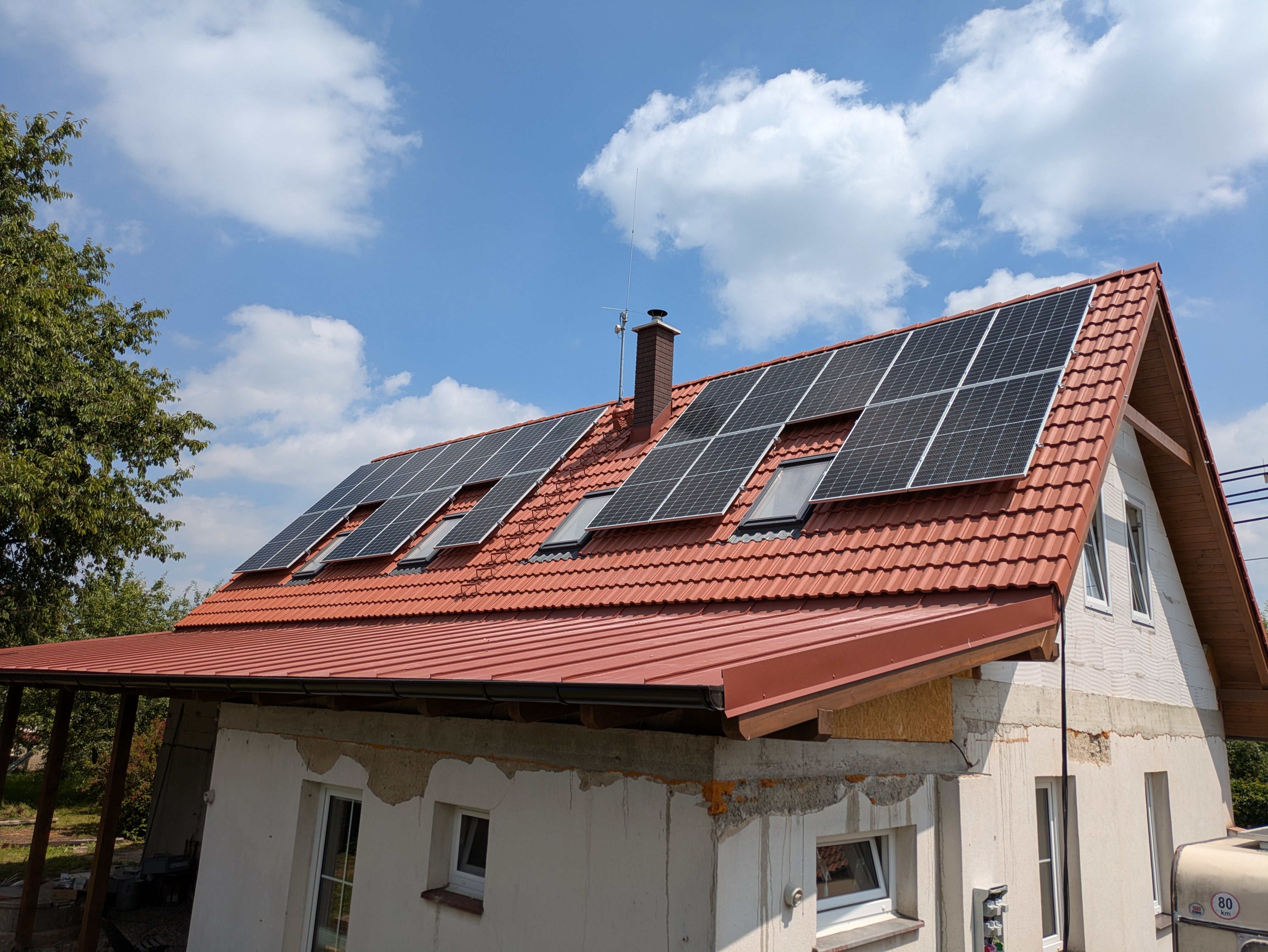

Tak po 3 letech od prvního dotazu je dílo hotovo. Střecha je nakonec zcela klasické skladby. Na vrchu je základní Betonpress taška, fólie, pod ní tvrdá čedičová vata, ještě pod ní skelná vata, parotěs, sádrokarton. Celý krov je z KVH profilů a skoro plochá část z nějakého kvalitního plechu.

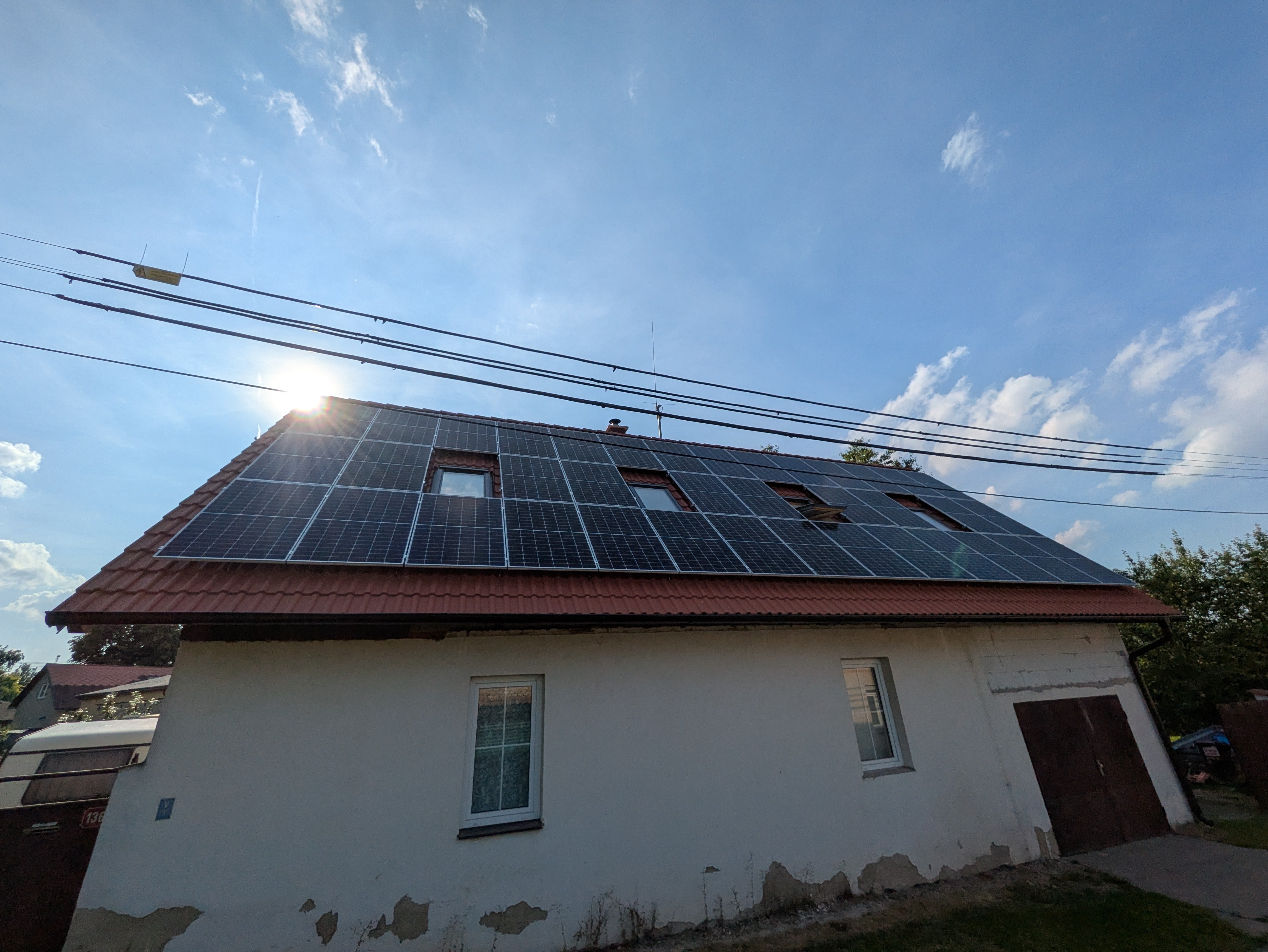

Panely jsem tenkrát koupil 3 palety do zásoby. Poté jsme podle nich s projektantem namodelovali střechu, podle projektu se postavila a střešní okna mi skutečně vyšly krásně do mezer mezi panely.
Panelů je:
38ks na východě, zapojené jako 19S 2P
21ks na západě, zapojené jako 19S a na pomocné napájení budoucího monitoringu zbylé dva v sérii

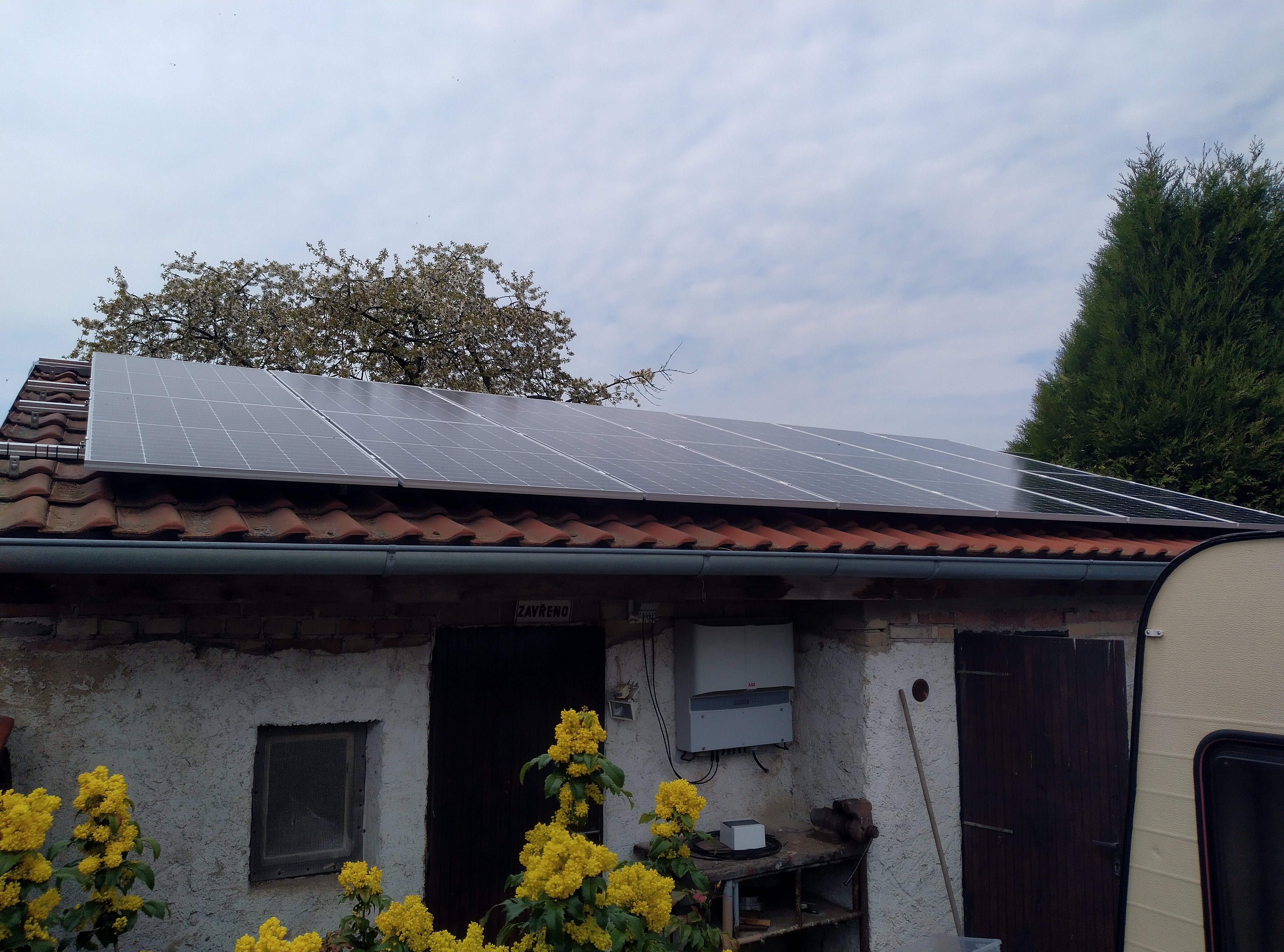

14ks na kůlně
Celkem mám tedy 71 aktivních panelů a instalovaný výkon tedy 26,7kW
Celé to funguje jako off-grid, Studery v 3f AC vazbě s ABB on-gridem 12kW.
Baterka je LiFePO4 18S2P cca 18kWh.
Všechno to stálo spoustu práce a peněz, ale funguje to, ČEZ mi může políbít šos. A jdu shánět pec na keramiku, ať to mám v létě jak využít
