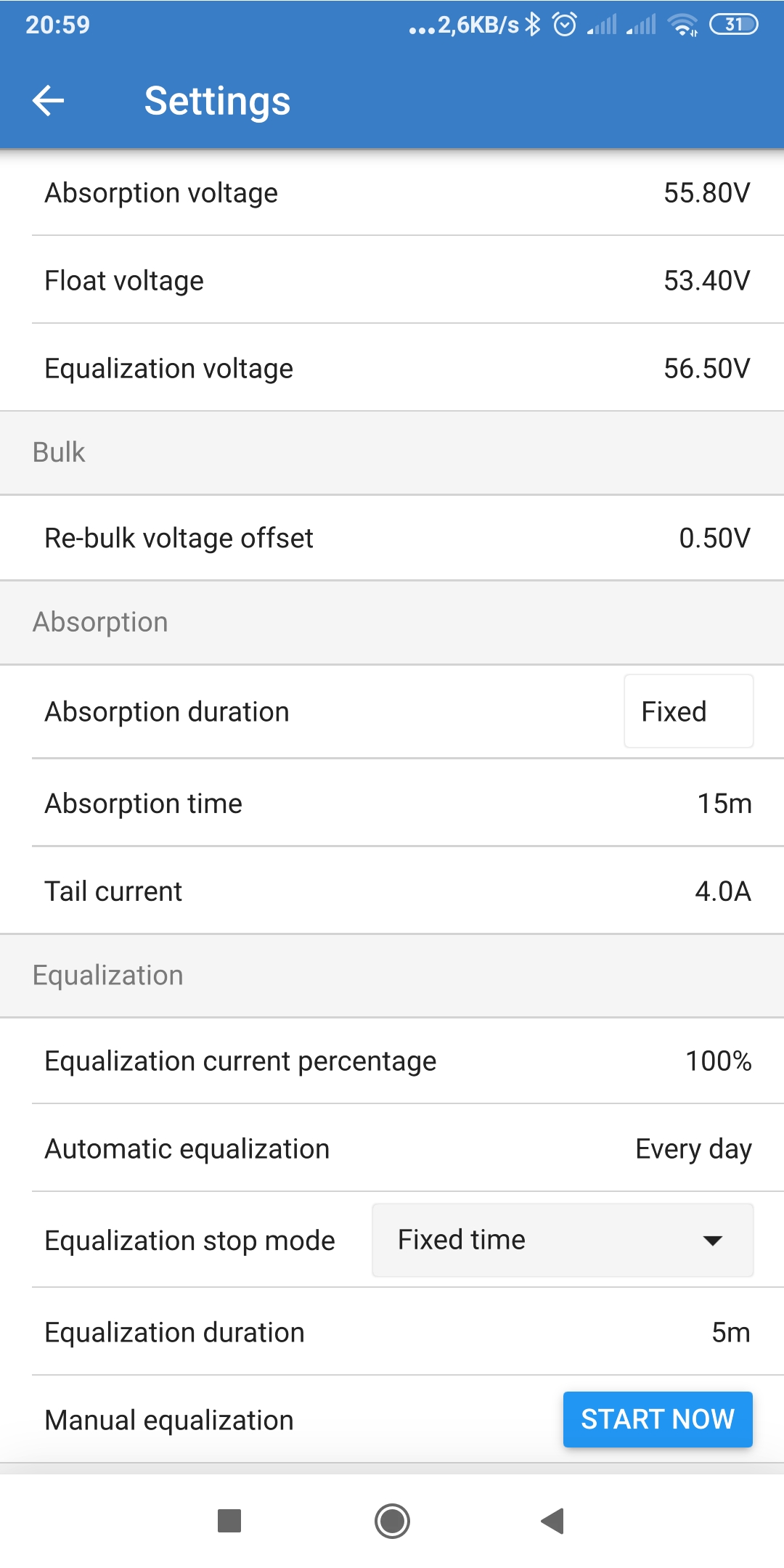

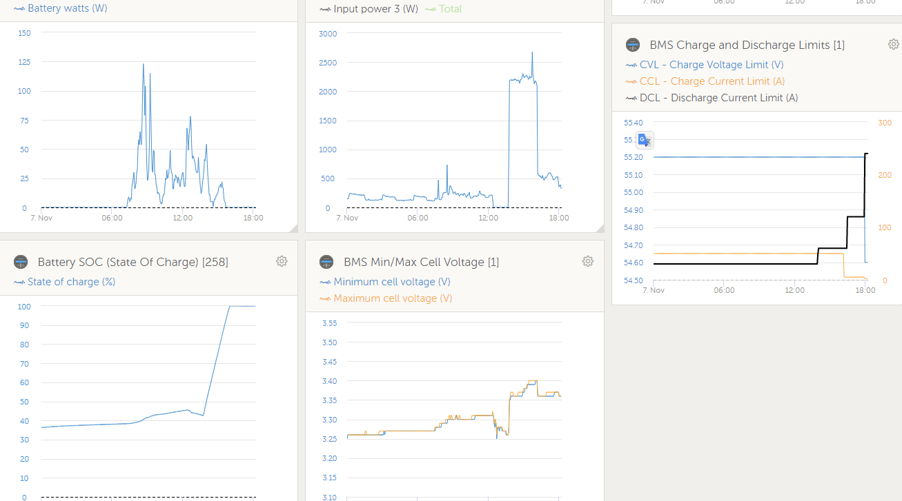

Ukázka jak zareagoval poklesem proudu. Nabíjel jsme to 35A nabíječkou Multiplus2kou potože slunce nebylo. Po tomto testu jsem dohledával konstanty toho CCCV. Lze si to tam napsat i ne třeba max/4, ale i konkrétní hodnotou jako je to u toho 98-x-100SOC. Třeba to někomu pomůže.

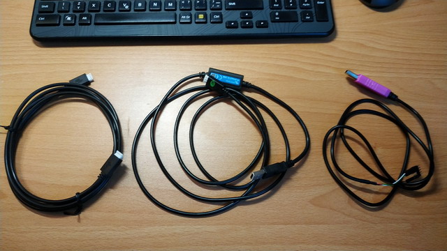

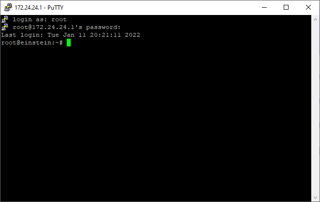

1) mělo by to asi jít, ale bez putty(ssh) si rozhodně neporadíš. V nové verzi už nepíše, že to na cerbu nejde, tak to můžeš zkusit. Pokud se to povede tak v tom etc uvidíš ty soubory k editaci.
2) osobně jsem koupil na dratek.cz vsechny izolatory, všechny převodníky a doma jsem měl dc/dc měnič velikosti 1x1cm a vsechno to spajel na testy. Že by to bylo levnější? Tak to asi jo, ale dnes bych s klidem stříhal ve-firect kabel 10cm od konce pro případné spájení zpět a takove blbosti neřešil.
3) rozcházející parametry soc se dají kalibrovat pomocí kabelu a spftu od vyrobce bms a ntb s appkou. Nevím jestli to dokáže brát soc z bočníku a napětí z článku na 100%, ale výběr jakej bočník se má brát jako hlavní v řízení venusu tam je.
4)dvcc tak nastuduj wiki, ale ono v tom dvcc si jen zapneš a řekneš parametry, ale osobně jsem neměl pocit, že se připisují do toho konfiguračního file, takže to měním na obou místech.
5)ano přihlásíš se do venusu přes to ssh(putty) dle návodu co jsem asi už psal jak pro neznalé a pak ten příkaz nano(textový editor v ssh terminálu) upravíš co potřebuješ. Ono ten kód není žádná věda, protože do má všude okomentovány a proměné a fce se jmenují lidsky, takže i poznáš co jaká fce dělá a co upravuješ.
6) systém se bude chovat tak, že zpomalí nabíjení na rychlost v hodnotě menší než 100%. Větší než 98.

4) DVCC nastuduji - měl jsem vypnuto. (Proto mi možná nefunguje vyskočení z absorbce, pokud tail current poklesne pod nějakou mez /propojenost BMV a SmartSolar přes Cerbo/)

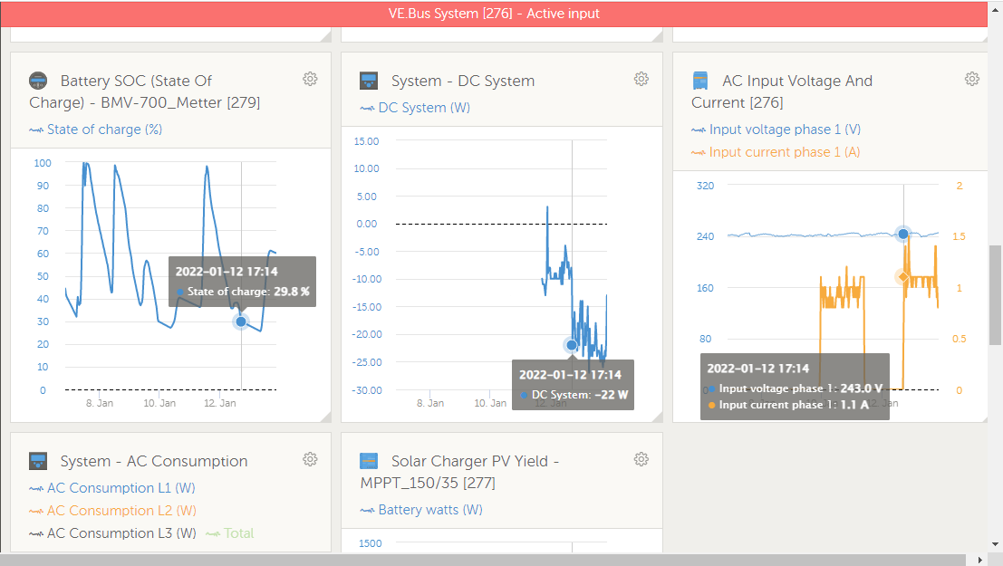

6) Uvidíme, jak to bude s SOC a připojením 2 baterií. Po pár dnech je třeba situace, že BMS ukazuje (berte to jako příklad):
- baterie 1: 60%
- baterie 2: 30%
- BMV (přes obě baterie): 55%.
- pokud nabíjím, tak dobiju okolo 47%-50% (tzn. BMV má pravdu a jedna baterie se dokalibruje /BMV se po týdnu bez absorbce srovná o nějaké 3%/).

1) Putty (nebo SSH) mi vůbec nic neříká a nikdy jsem s tím nedělal. Nainstaloval jsem si PuTTY, ale vůbec nevím co s tím dál. Když tam dám IP, kde se připojuji k remote konzoli, tak to vypadne na conection timeout (nic jiného jsem tam neměnil).
Na githubu jsem ještě četl o nějakém root accessu. Potřebuji to?
Nějaký návod pro absolutního laika?

1) ano root potrebujes je tam pak povoleni toho ssh. Do potty das jen ip a připojit a vyzve te to na uzivatele root a heslo co jsis zadal v tom root pristupu
Minuta 12:20 dělá ten root
https://youtu.be/UXskvldEmiw

4) tail current by měl fungovat bez dvcc, posli screen jak mas mppt nastaven v advanced, nebo jak tomu říkají.

Ad 6)
Neznamená to, že se rozjedou baterie, ale rozjedou se ukazatele v BMS.
Po třeba 10-14 dnech bez kalibrace ukazatele se mi stalo, že třeba bylo vidět:
Baterie 1: 40%
Baterie 2: 0%
Victron BMV: 35%.
Pravda byla někde na 30%.
Přijde mi, že měření proudu v těch BMS není úplně přesné.
Třeba teď jsem na bypassu (teď přes zimu zapínám na 30% bypass), ale z baterie pořád nějaký malý proud teče (napájí se BMV, SmartSolar, Cerbo, nevím, jestli něco bere i MultiPlus).
Ten proud je nějakých cca 0,15A (to s nějakou přesností registruje BMV /na 500A bočníku/), ale BMS u baterie zůstala s ukazatelem na 30% (0,15A neregistruje)...
Podle mě to způsobuje nepřesnost měření proudu v BMS. Obzvláště, pokud z baterií beru např. 3kW a pak zátěž spadne na řádově 10ky watů. To může způsobit (je to hypotéza), že poté mohou mezi bateriemi téct malé vyrovnávací proudy, které BMV neregistruje (tam nevidí) a bočník v BMS to jeden vidět může a druhý nemusí.
Další hypotéza je, že jeden bočník v BMS měří do "-" a druhý do "+"....

Hm já mám teda verzi 200A bms a tenhle problém nepocituji. Multiplus2 v bypassu si vlastni spotřebu bere z dc části, z MP2 5000VA mám zatím pocit, že bere z ac casti pokud je bypass. Kdyžtak napiš jestli jsi se někam posunul.

Ad 4)
Tady screen toho nastavení reglu. Dělal jsem ještě screen přepnutí MultiPlusu z baterie na DS. Na DC straně mi stoupla spotřeba v bodě přepnutí (pokud je to správně měřeno).
Jinak ohledně toho MultiPlusu - napsal jsem to tam špatně - Mám MultiPlus II 5000VA
Ad 1) ROOT ACCESS. Nešlo by to bez něj?
Na PC si upravím ty parametry v tom "venus-data.tar.gz" a pokud by to šlo, tak přes SD kartu nainstaluji do Cerba?
Pokud bych parametry chtěl upravit, tak zase na PC upravím a přes SD kartu zase přeinstalovat?

4) nemáš tam nějakou DC spotřebu? To by se pak tail nikdy neprovedl. Tu equalizaci každý den bych si odpustil, max ručně pod dohledem takhle vysoko. ABS mi přijde taky moc, max bych dal 54.8 az 55V. Takhle se tomu proudu nebude moc chtít dolů, ten rebulk offset by mohl dělat to, že to na tail "nereaguje", protože pokles o 0.5V a jedeš odznovu na bulk+abs. Já si dal rebulk o 2V níž, aby to ABS dělalo až se aku vybije alespoň o 2V a teprve pak znovu dotažení do 100%

No DC potřeba je Cerbo, BMV, SmartSolar. Takže to by těm 10 - 15W mohlo odpovídat. Jenom jsem si všiml, že ta DC spotřeba skočí z 10 na 20 (když vezmu nějakou střední hodnotu) v okamžiku přeputí na bypass.
S Re-bulk offsetem si můžu trochu pohrát. Ale když regl vypadne z FLOAT do BULK, tak pak jenom dosáhne ABS napětí a nedrží se tam po definovaný čas - jenom ho to "ťukne".
Ohledně nastavení napětí. Každý článek má vlastně 3 stupně ochrany, aby se správně zbalancoval.
Popisoval jsem to někde tady,ať to tu tolik nerozepisuju:
https://forum.mypower.cz/viewtopic.php? ... 9&start=80
- vlastně baterie by se nějako moc rozbalancovat neměla a pokud by se stalo, tak to BMS odstřelí...
Přes zimu mám ekvalizaci nastavenou na každý den, protože jí dosáhnu tak jednou za 14 dní a to bych se do toho nikdy netrefil.
Přes léto je to na ruční příkaz.
Promyslím si, jak bych chtěl baterii nastavit (teď přes zimu mám zapojenou jenom jednu, protože v garáži byla zima /kolem 1-2 stC/, tak mám proražený kabel z garáže do obýváku do jedné skříňky a tam se vejde jenom jedna), zkusím to přepsat v PC a poslat přes SD kartu do Cerba a uvidíme, co to udělá. Pro mě v tuhle chvíli nejjednodušší cesta. O víkendu vyzkouším s jednou baterií.

Tak ono to vůbec nebylo složitý podle toho videa

Tak ted postupuj podle tohohle. Dej to cd /data/etc... Pak to odentruj a pak dej ls a uvidis adresáře a pak přes to nano se v tom můžeš hrabst. Pro případ že něco nechodí je v jinem adresáři logDagus píše:Tak jak jsem hledal kde je to CCCV schované. Nenašel jsem to co jsem viděl(asi se upravil od té doby kód), ale to co jsem hledal, úprava soc vs max proud dis/charge, jsem našel. Kdyby někdo řešil konfig, tak je to /data/etc/dbus-serialbattery/battery.py. Kdyby nebyl někdo znalý, tak se připojíte přes SSH do VenusGX pak "cd /data/etc/dbus-serialbattery" pak upravit ten python otevřením v editoru nano "nano battery.py" a pak najdete daný místo a pak ctrl+x pak Y pro yes a pak enter pro přepsání původního. Pokud chcete vidět co tam vše ještě je tak příkaz ls vám ukáže všehny files v tom dbus adresáři a přes nano si můžete všechno projet.
Vytáhl jsem jak ten kus kódu vypadá a jak jsem si ho upravil na moje 120Ah aku. Chtěl jsme od toho aby to před 100% soc hodně přibrzdilo, respektive skoro zastavilo.
Start with the current values
# Change depending on the SOC values
if self.soc > 99:
self.control_allow_charge = False
else:
self.control_allow_charge = True
if 98 < self.soc <= 100:
self.control_charge_current = 2 2A mezi 98 a 100%
elif 95 < self.soc <= 98:
self.control_charge_current = self.max_battery_current/10 1/10 max proudu
elif 91 < self.soc <= 95:
self.control_charge_current = self.max_battery_current/3 1/3 max proudu
else:
if self.soc <= 10:
self.control_discharge_current = 5
elif 10 < self.soc <= 20:
self.control_discharge_current = self.max_battery_discharge_current/4
elif 20 < self.soc <= 30:
self.control_discharge_current = self.max_battery_discharge_current/2
else:
Max charge a discharge je zase v /data/etc/dbus-serialbattery/utils.py, příklad def konfigu:
MAX_BATTERY_CURRENT = 50.0
MAX_BATTERY_DISCHARGE_CURRENT = 60.0

Jenom ještě dotaz ke kabelu (podle příslový 2x měř a jednou řež
Musí se použít ten USB-VE.Direct? (ten uprostřed) - je to on?
Ten nalevo ne-e
Pak mám ještě jeden USB kabel, který by možné šel, ale testovat to nebudu (ten napravo) - ten mám k paličům na článcích.
Ten nalevo ne-e

Teoreticky by ti to mohlo fungovat i ten vlevo, protože ten izolovaný převodník by měl být již v VenusGX. Pro jistotu by byl lepší prostřední. Zapojení by mělo být RX,TX a GND, jeden pin bude nezapojen (na BMS je to červenej (+12V)), ale ozkoušené to nemám. Zkus pogooglit jestli někdo nemá videjko, nebo ten github jestli to tam není nějak víc popsané.
