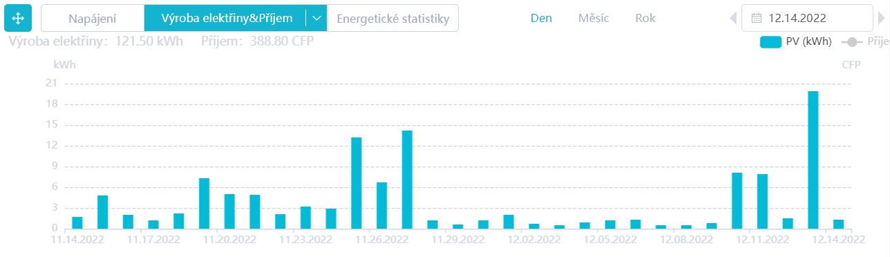

Toto fórum pro mne asi zůstane těžkou záhadou. Ani admin mi to nedokáže vysvětlit. Na dotaz jsem sdělil roční přetok energie, který je z hlediska vlastní využitelnosti energie velice zajímavý. Odpověď mi byla bezprostředně smazána s tím že porušuji pravidla. Výše je graf (déle jak 24 hodin vložený), ze kterého lze toky energie z a do sítě spočítat a to je v pořádku? Podle mě z mnoha důvodů nepochopitelný bordel.
