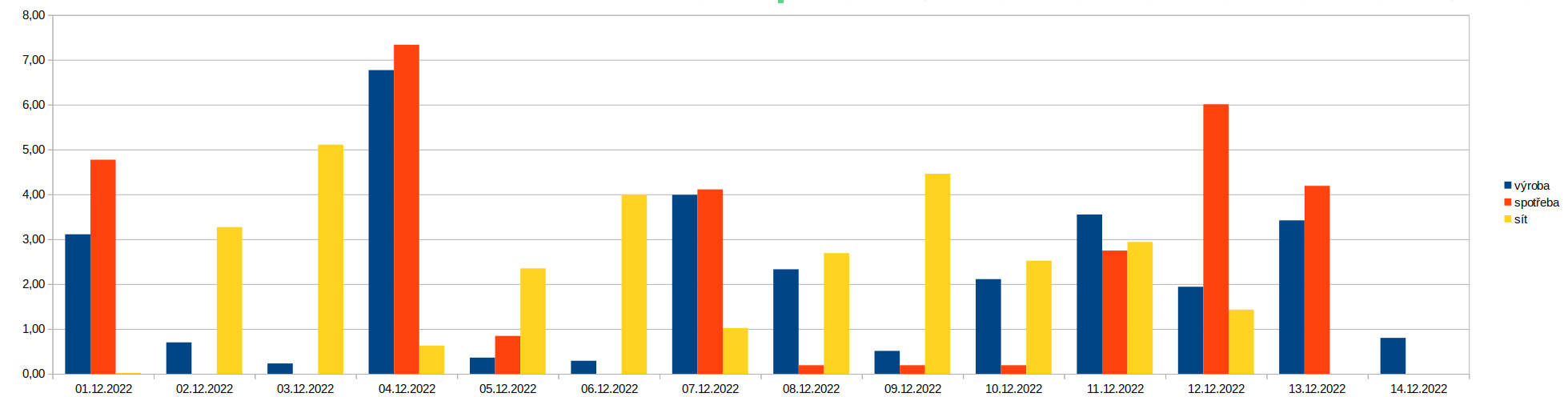

Re: Výkon panelů v zimě - dotazník
Co je to za lokalitu?
Pro srovnání výroba z 5,4kWp
Prosinec zatím 47kWh vypadá, že bude slabší než ten loňský.

Toto fórum pro mne asi zůstane těžkou záhadou. Ani admin mi to nedokáže vysvětlit. Na dotaz jsem sdělil roční přetok energie, který je z hlediska vlastní využitelnosti energie velice zajímavý. Odpověď mi byla bezprostředně smazána s tím že porušuji pravidla. Výše je graf (déle jak 24 hodin vložený), ze kterého lze toky energie z a do sítě spočítat a to je v pořádku? Podle mě z mnoha důvodů nepochopitelný bordel.
