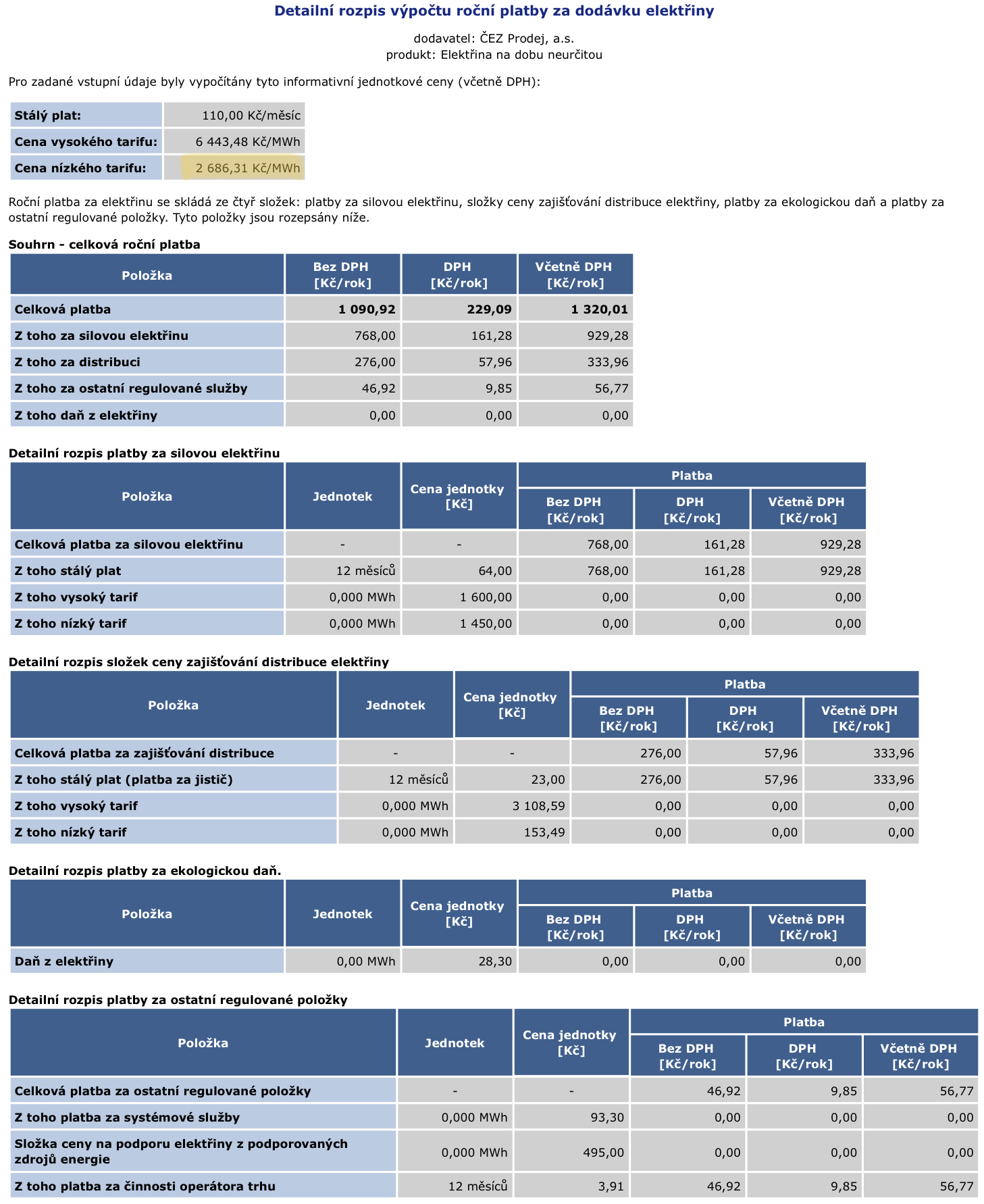

Ps: asi by se to vyplatilo i u D61d tri dny v tydnu pa-ne by mohl cerpat z cezu (staly plat 110/mesic pro 1x25A) za (495 oze + 153 distri + 97 sys&ote) 0,90 Kc s DPH za kWh…
Jenze v tu chvili muze cerpat za 2,686 Kc/kWh kompletni elektrinu (v soucasnych cenach na neurcito viz priloha)
Neni to zadny terno zatim, az ta silovka jeste vyrazne vzroste - promitne se avizovane zdrazeni od 1.1.22, tak by to vyslo s vetsim rozdilem… tady (v priloze) je silovka jese za 1450,- ja mam fix za cca 1200,-
