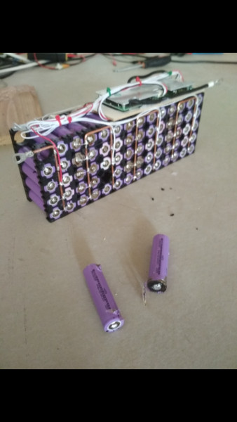

Re: mikro FVE na svietenie

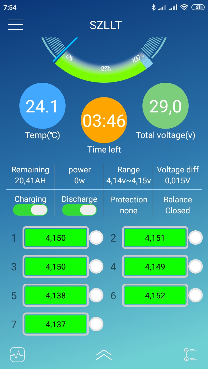

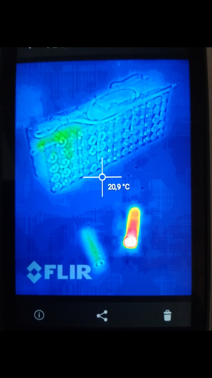

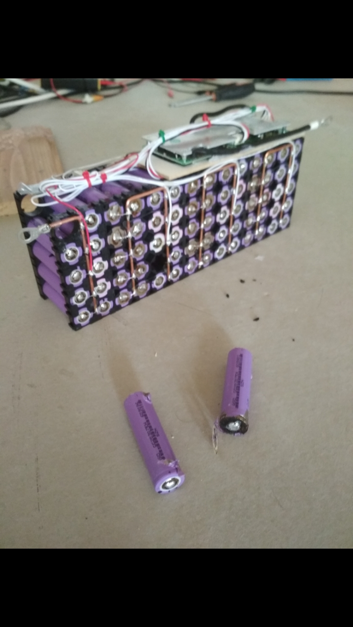

obaja vinnici su uz vymontovany z packu. jeden clanok vyzera dost hrozivo, na fotke je to ten vpravo. cierny vrsok clanku a aj dlho po odpojeni stale teply...
teraz do packu supnem dva ine clanky a uvidime...

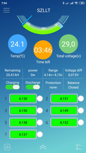

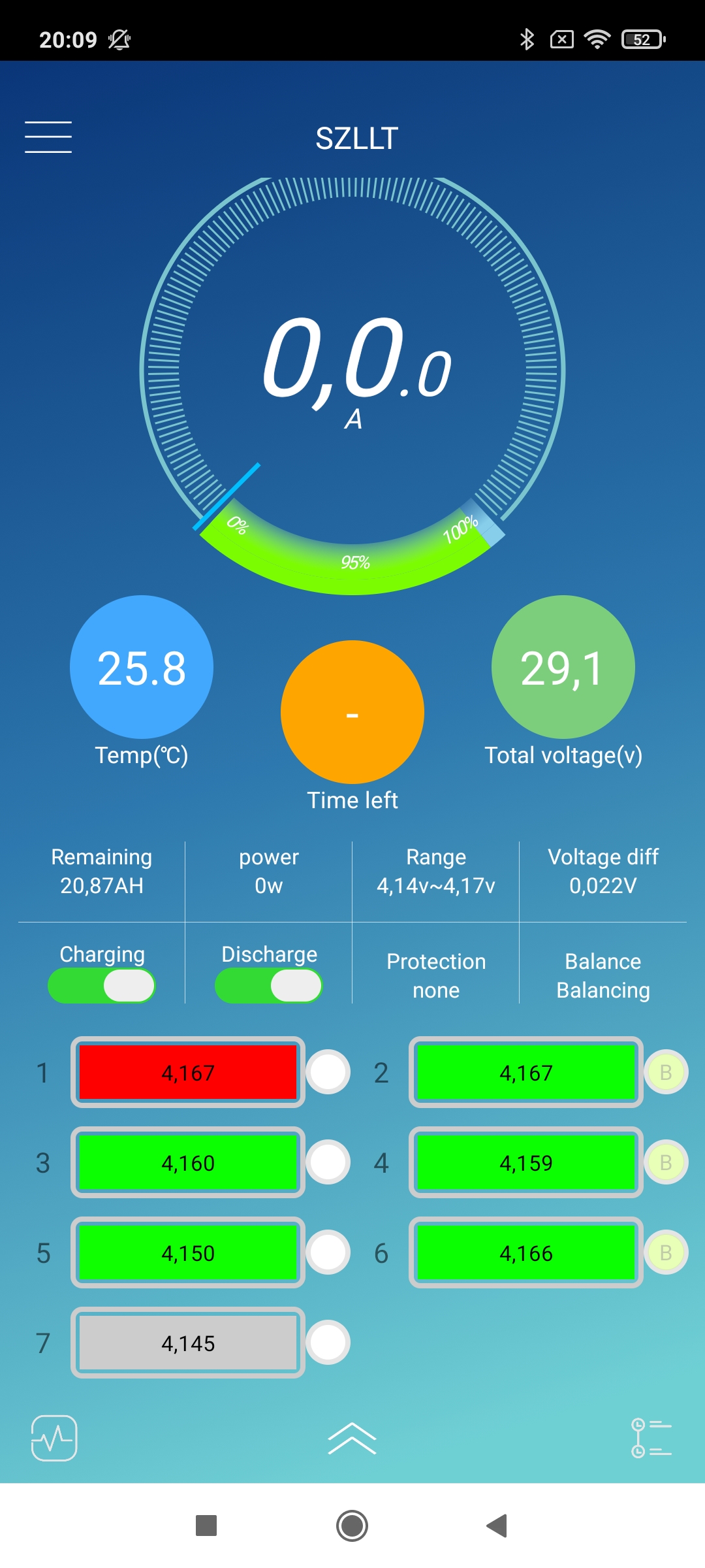

momentalne sa to balancuje, zatial to vyzera stabilne.
normalne po tejto skusenosti obdivujem ludi co to skladaju do 100+p packov a potom to este skladaju s dalsimi sadami do paralelu... wooow... ja mam 10p a v 7s a z tych 10 p boli v dvoch sekciach po jednom clanku ko...
zbalancovane. zatial to vyzera ok. od vcera sa uz ziadna sekcia nejako vyraznejsie neprepadla.

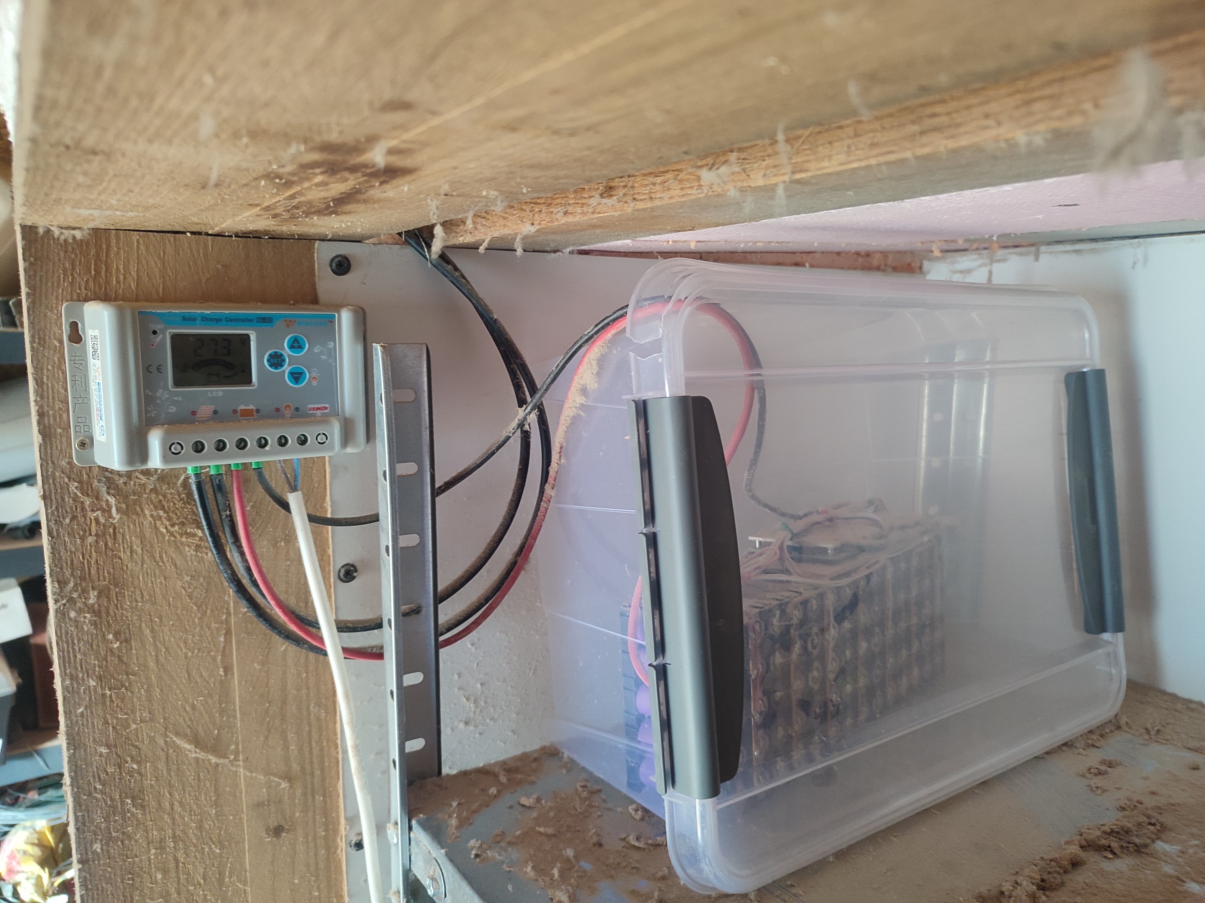

tak uz tam nieco provizorne svieti. momentalne v manualnom rezime - rucne zapnut a vypnut...
pouzil som 5050 led pasy, zatial jeden segment - 6ks diod na jednu policu, uvidime ci to bude dostatocne.
este mi treba natiahnut kable od panelu.
regulator som napojil k baterii cez bms. neviem ale ci je to dobry napad. ak nahodou bms odpoji baterku, regulator zrejme zhori...
ale vazeny kolegovia zasa to nedramatizujme
pre baterku budem musiet aj tak vymysliet nejaky box pretoze by bola hned cela zaprasena.
dnes som zapojil aj panel k regulatoru. kym doriesim casovac nastavil som na regulatore rozsvietenie po zotmeni na 5 hodin. tak to budem sledovat ako to funguje, cez den budu mat prepelice denne svetlo a ked sa zotmie tak nech im trochu prisvieti.
asi budem musiet pridat led pasy, zda sa mi to troska slabsie...
napatia asi nastavim max 28V- min 24V to by hadam pre li-ion mohlo byt ok a pre tuto aplikaciu dostatocne

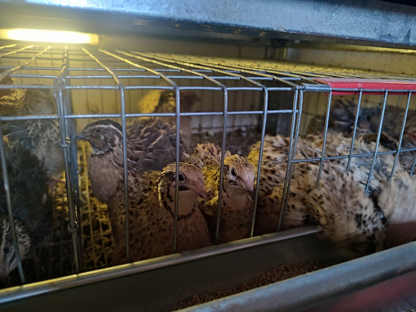

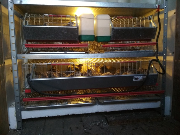

momentalna produkcia vajec pri svieteni je cca 20 vajec denne oproti 6 vajickam bez svietenia.
uz som aj dokoncil regal - nainstalovane dvierka s priehladnou foliou. ked sa dvierka zatvoria maju prepelice vnutri cca 12°C pri teplote cca 4°C vonku.
posledna varka prepelic z inkubatora uz dosiahla dospelosti takze kohuti sli pod noz okrem dvoch ktore nechavam pre neskorsie rozmnozovanie na jar.
sliepocky zatial nechavam vsetky a uvidime ci budu znasat, ak nie tak pojdu tiez pod noz aby sa zbytocne neplytvalo krmivom.

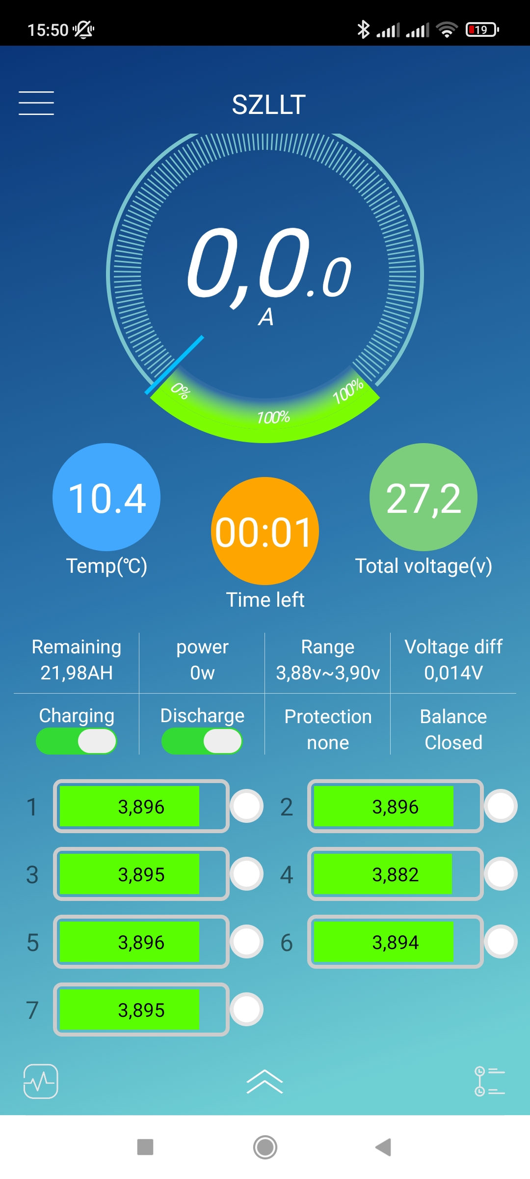

Report po zime:
Baterka ok, clanky zbalancovane, panel bez problemov zvladal osvetlovat klietky, je tam este obrovska rezerva. casovac doteraz nemam, svetlo zapinam manualne. rano ked vstanem idem dat prepeliciam krmivo a tak rovno zasvietim. vecer pred spanim idem pozbierat vajicka a tak rovno zhasnem... vybavene...
v zateplenom regali bola teplota vzdy nad 0°C, takze voda a ani vajicka nezamrznu.
mame tam 22 nosnic, denne nazbierame cca 18 vajicok.
ps. pre konšpirátorov: baterku som vložil do plastoveho boxu takze nehrozi v pripade jej prevratenia na kovovy regal ohnostroj a nasledne ugrilovanie prepelic
