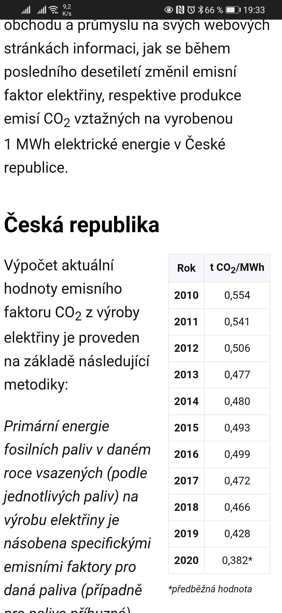

Hezké. Můžu dotaz jak počítáš ušetřené CO2? Našel jsem, že koeficient pro CZ je 0.43tCO2/1MWh a to mi nějak nevychází. Z čeho jsi čerpal koeficient? Jinak rozhraní super.

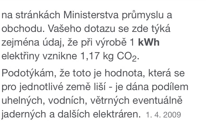

Aha, tam jsem našel něco jiného, ale mpo to není. Tzb info a i google s dotazem množství co2 z 1MWh vypíše tolik. Rozdíl je to teda pořádný.

Tak pro solár je počítáno na výrobu 1kWh cca 60g CO2, mix u nás celkem u výroby je 382g/1kWh. Tj. ušetřím 382g/1kWh. Ale je tu těch fve 60g/1kWh. Takže ušetřím jen 322g. Je to OK?:lol:skopec píše:V podstatě je to moje tabulka a i kdybych to násobil 60ti tak je to každému jedno.cipis píše:Ty ušetřené "vražedné" plyny jsou kravina, copak je do toho započítaná stopa při výrobě toho panelu a dalších věcí okolo? Co emise při výrobě hliníkových profilů? Kabeláže, měničů, regulátorů? Baterií? To se hned tak jednoduše nesrovná.

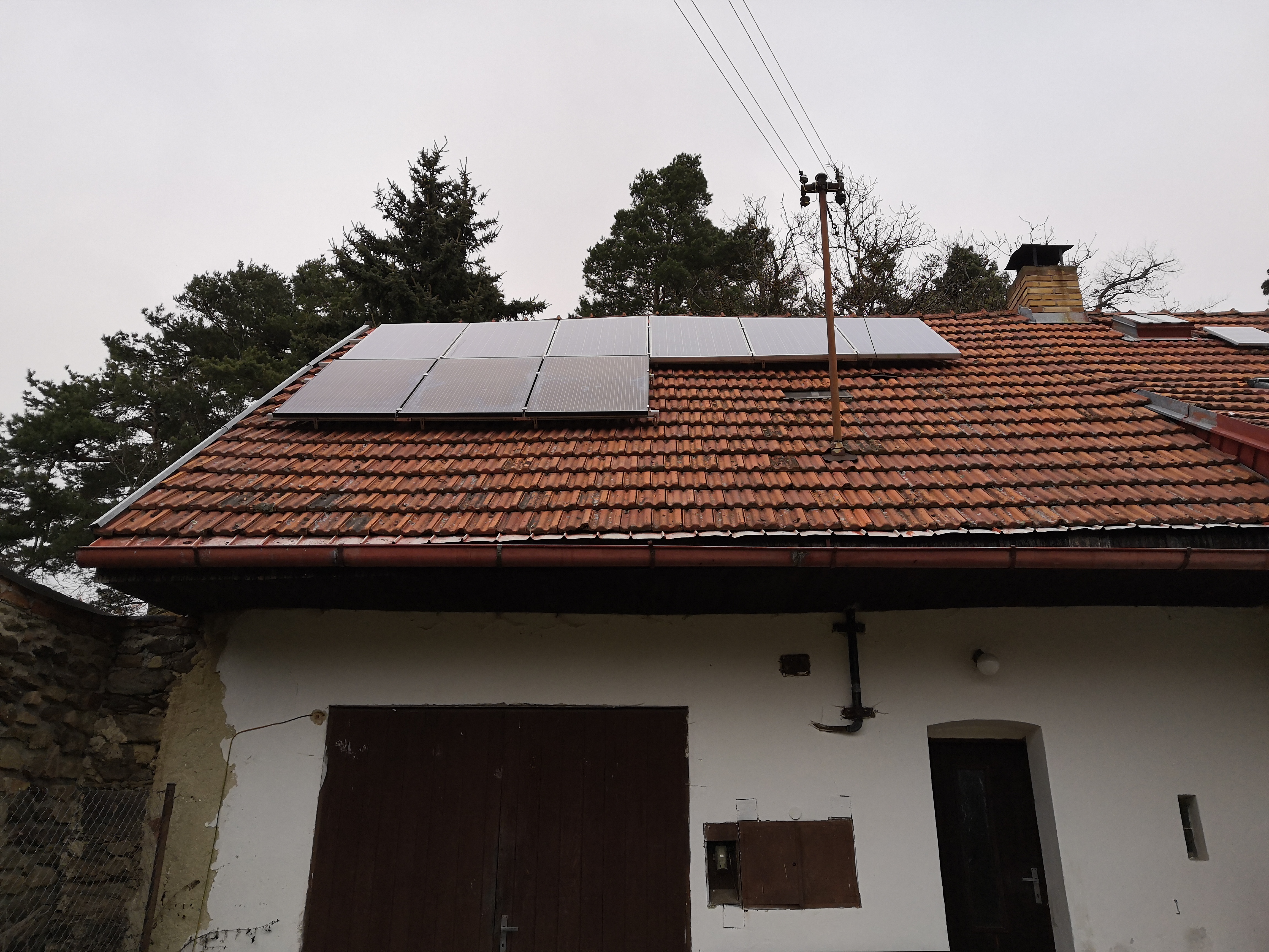

Tak na střechu přidány další 3 panely (ještě 3 zbývají, ale pro ty ještě nejsou držáky na střechu). I s mýma závratěma jsem se docela zdokonalil v rozebírání a skládání střechy.
Je pravda, že šroubovat přilepen na panelu při nula stupních byla síla. Ale dá se to i v jednom, jen jsem se bál jestli ten panel udrží jedna strana a udrží, i když pro jistotu zůstal přivázaný na provaze, kterým jsem ho tam vytáhnul.

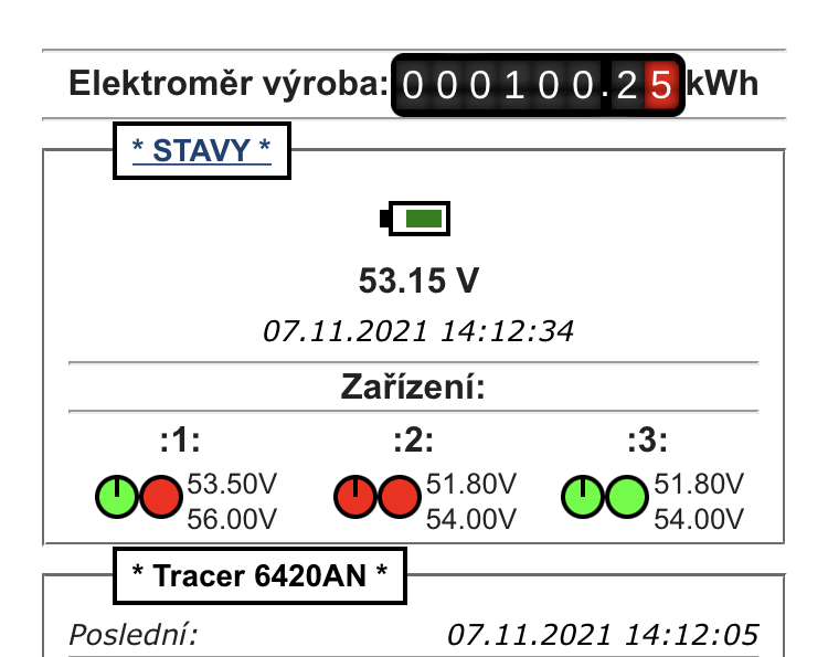

Drobné změny v zapojení a ovládání. V současnosti 4 dálkově ovládané okruhy (on/off, při jakém napětí sepnout a při jakém vypnout). Teda při současném počasí je to spíš teorie, jsem rád, že to pokryje aspoň vlastní spotřebu. Externí panel 10W s 12V baterií pro měření váhy a teploty úlů to nedal. Asi bude potřeba větší panel.

Přehled za listopad....výroba a spotřeba...
