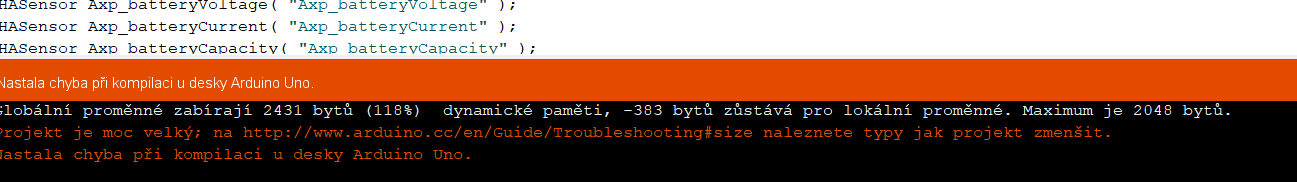

Tak zkusil jsem export do HEX ale bezůzpěšně kompilace končí s chybou o velikosti snad se ozve zakladatel a pomůže nasměrovat

Dneska jsem si s tím teda trošku pohrál a nevejde se tam program a ještě je málo paměti RAM pro globální proměnné, takže ten program bez úprav do UNO fakt nikdy nahrát nepůjde. Ale mám i jednu lepší zprávu. Pokud vyměniš UNO za MEGA, tak tam už zkompilovat půjde, takže je i možnost zaměnit je a použít. Otázkou je, jestli potom už není lepší použít rovnou tu verzi pro MEGA bez displeje (jestli půjdou nastavit parametry například přes síť).

Já jsem to taky skoušel na UNO a taky jsem narazil na velikost paměti a tak uvažuji co s tím.
Verze jsou dvě jednoduchá stránka v UNU a nebo to použít pouze jako převodník RS232 <-> LAN a vlastní SW mít jinde.

ta mega na aliexpressu stojí docela drobný... fakt má smysl to řešit?

No když to UNO mám.....
Tak jsou dvě možnosti nacpu to tam i s nějakým WWW a nebo ne.
Když ne no tak ho nechám pouze jako RS232 to LAN a v internetu mám jeden server a v lan druhý a tam už si napíši nějaký SW pro zobrazení hodnot.
Prostě mě zarazilo že není pro FVE žádný SW, vše je buď za peníze a ještě odesílá data bůhví kam....

UNO má holt na nějaký větší věci málo paměti no..
JInak pro ten ESP existuje i projekt ESP-link, kdy se do ESP nahraje hotový program, přes web se nastaví parametry, připojí se k nějakému zařízení a do počítače si nainstaluješ prográmek, který se spojí s ESP-linkem a vytvoří ti virtuální port, přes který se připojíš ke vzdálenému zařízení, jako kdyby jsi ho měl připojené přímo do počítače.
A četl jsem i něco o možnosti připojit ten ESP-link do Home Assistant pomocí integrace RFlink, ale to nevím jestli funguje takhle napřímo.
A jinak v ESPhome je i možnost připojit UNO nebo jiné Arduino port expander (do arduina se nahraje připravený program, potom se připojí přes I2C k ESP a ESP může používat vstupy a výstupy na Arduinu - pokud je potřeba víc vstupů/výstupů nebo vstupy které zvládají i 5V a ne jenom 3,3V u digitálních a 1V u analogu).
