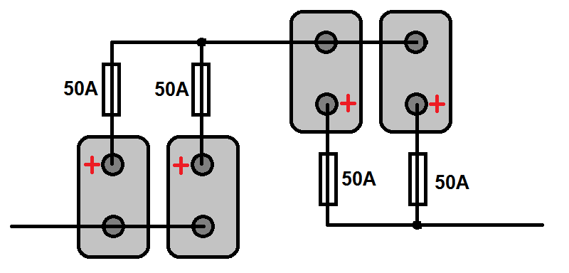

Tak menší upgrade za mnou. Zatiaľ 320Ah, prípadne rozšírim ešte o 160Ah ak bude toto málo. Ale najskorej sa pustím do výmeny lúhu. A uvidím čo z toho vznikne a ako budem spokojný
Tiež sa pustím do kožovania dúfam čo najskorej
edit: zaujímalo by ma nechať nabíjací prúd 60A alebo ho o čosi znížiť? Lebo na štítkoch jedného packu sa píše normálny nabíjací prúd 32A tak keď mám 4 packy ale z toho dva sú paralelne teda ja to mám dva články paralelne a potom do serie. Tak či mám nechať nabíjací prúd 60A alebo nie. Ďakujem za odpoveď

Ferrak udává nabíjecí proud pětinu kapacity(nedoporučuje se ani výrazně méně - díky jinné krystalizaci na elektrodách jsou pak články lenošnější). Takže 360 ku pěti je 72A(to je optimální nab. proud pro 360Ah článek)007ToMMaS píše:edit: zaujímalo by ma nechať nabíjací prúd 60A alebo ho o čosi znížiť? Lebo na štítkoch jedného packu sa píše normálny nabíjací prúd 32A tak keď mám 4 packy ale z toho dva sú paralelne teda ja to mám dva články paralelne a potom do serie. Tak či mám nechať nabíjací prúd 60A alebo nie. Ďakujem za odpoveď

Mám 2x160to je 320 a teda 64A.

Pardon přehlídl jsem se. Myslím, že když to půjde i k 70A, tak se aku zlobit nebudou:-)007ToMMaS píše:Mám 2x160to je 320 a teda 64A.
EDIT:
At už serioparalelo nebo jakkoliv, hlavně aby přes každý jednotlivý článek 160 teklo do těch 35A.

Tomasko chválím správné paralelní zapojení baterek. A pokud by jsi chtěl mít vše absolutně ťip-ťop, můžeš každý jednotlivý článek oddělit pojistkou v hodnotě 2/3 maximálního zatěžovacího proudu. např takovou šroubovací za 15korun - http://hadex.cz/k880-autopojistka-ploch ... oubky-50a/ Zabráníš tím zničení druhého článku v případě, že se s jedním něco stane - hlavně zkrat, a taky ti spálená pojistka odhalí článek s velmi malou kapacitou.

Ďakujem, ak ich kdesi v našom okolí nájdem tak je to vynikajúci nápad a dobrá rada. Každopádne keby tá poistka bola dostatočne dlhá aby dočiahla k druhému článku bolo by to úplne na mieru ušité.
Ale to by som asi chcel moc.
Keby zoženiem lúh a pustím sa do zrovu zrodenia batérii bolo by to fajn. Snáď postupom času sa k tomu dostanem. Lebo som si všimol že články ktoré vyskočia rýchlo na hodnotu 1,6V tak tie pravdepodobne majú malú kapacitu. Kapacitné testy som ešte nerobil nemám k tomu potrebné materiály, zdroj by aj bol ale keď beží dlhšie pri zátaži +/- 5A tak začne akosi smrdieť tak sa mu musím pozrieť na črevá alebo zohnať čosi iné. Možno by bolo fajn keby urobím dve rovnaké rady článkov a urobím nejaký prepínač keď je jedna rada vybitá a druhá plná. Aby cez letné dni to bolo kam ukladať
