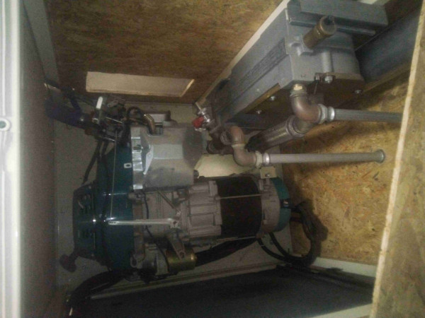

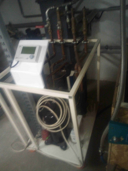

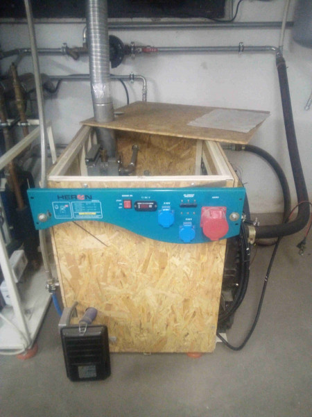

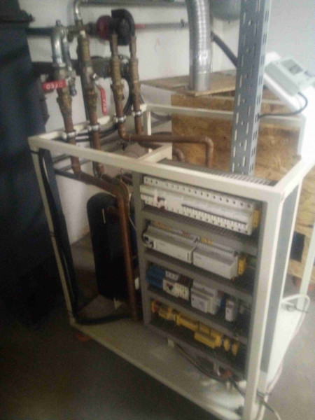

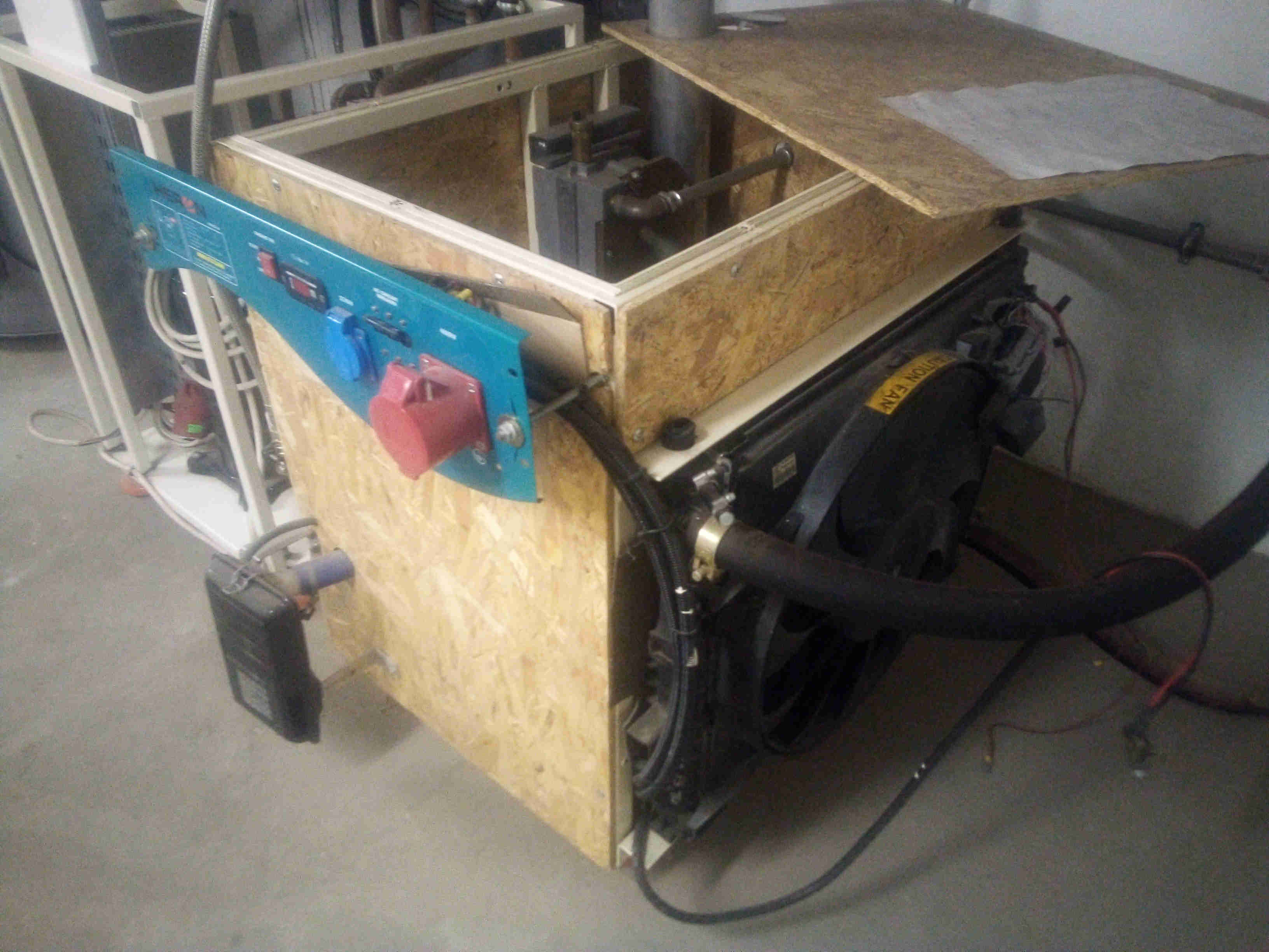

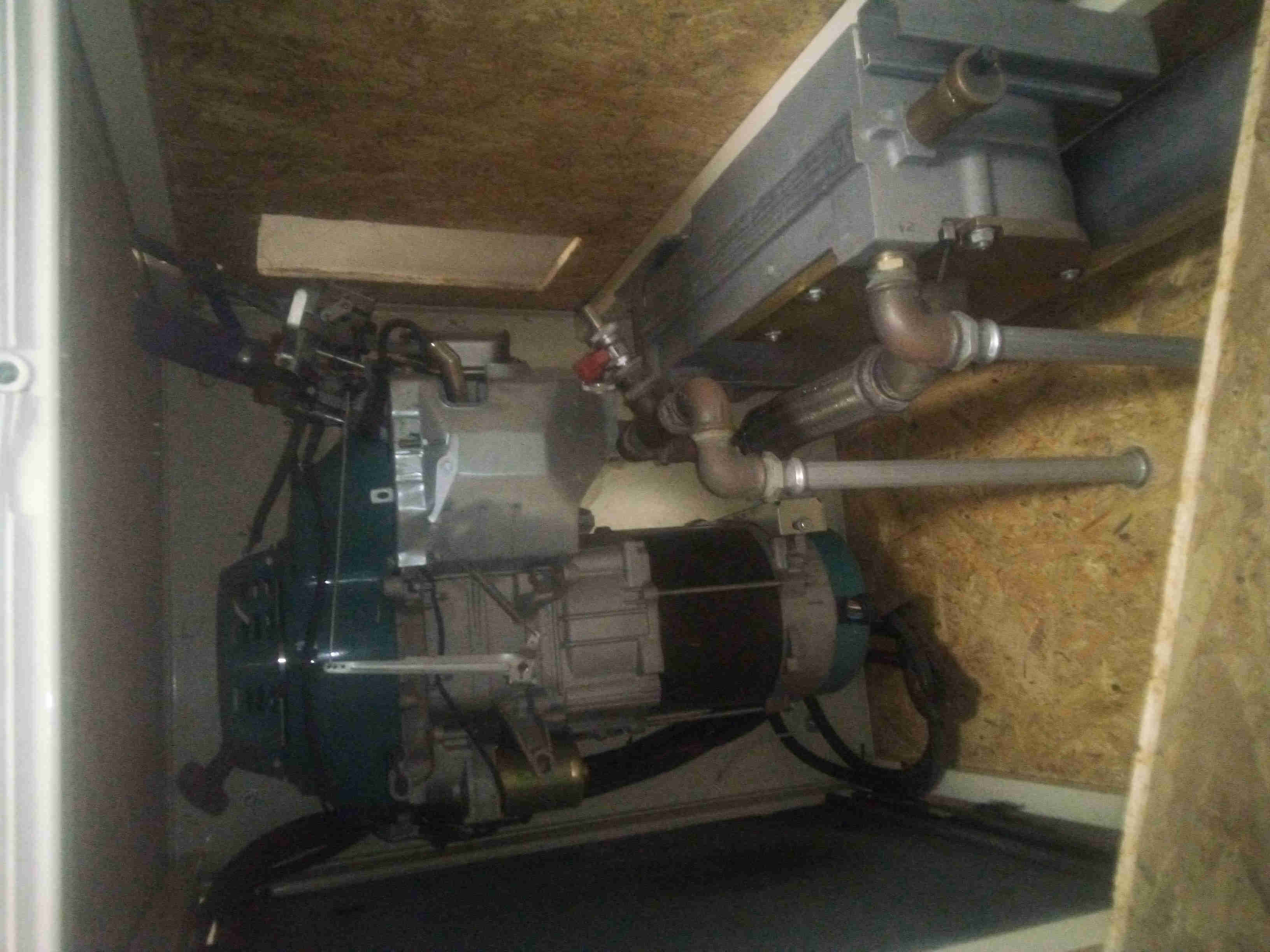

Kogenerační jednotka z centrály Heron.
Výměník spaliny voda ohřívá topnou vodu. Chlazení KGJ vzduchem zajišťuje tepelné čerpadlo (voda/voda) které odsává odpadní teplo z KGJ a z venkovního prostředí. Tepelné čerpadlo je nějaká stavebnice z Polska.
Prý to umí dodávat energii i do distribuční sítě, řídící systém to umí sfázovat a udržovat výkon motoru tak aby to dodávalo výkon do DS.
Nedělal jsem to já, takže více k tomu nevím a více se mi nepodařilo najít. Moc by mne zajímala ta stavebnice tepelného čerpadla kde ji prodávají.
Já bych tu centrálu s tím chladičem možná úplně uzavřel, bylo by to tišší a prachotěsné, ale asi potřebovali chladit i kotelnu, tak ten oběh chladícího vzduchu udělali v rámci kotelny otevřený. Je to v Trianonu Český Těšín https://www.ostrianon.cz/technicky-krouzek-je-zpatky/ Co nějaký starý pultový mrazák do kterého vleze centrála + spalinový výměník a výměník chladivo voda a je to z většiny hotové? Tepelně i hlukové zaizolované. Jen bude třeba možná optimalizovat chladící okruh a teplotě ho posunout do kladných hodnot. A jestli by to výkonově stíhal uchladit.
Hlavně nezapomeňte na bezpečností ventily plynu a čidla i na CO, požáru a teploty.

Měby zajímalo,jak čistí ten výměník výfuku.To je základ k rozumné účinnosti.Jinak jsem teď poprvé odhrnoval panely u nás snad 5 let nebyl sníh.Včera cca 10cm.Jsem letos první??:))))Marko je provokatér s tou jeho zimní brigádou na panelech.
