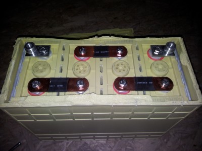

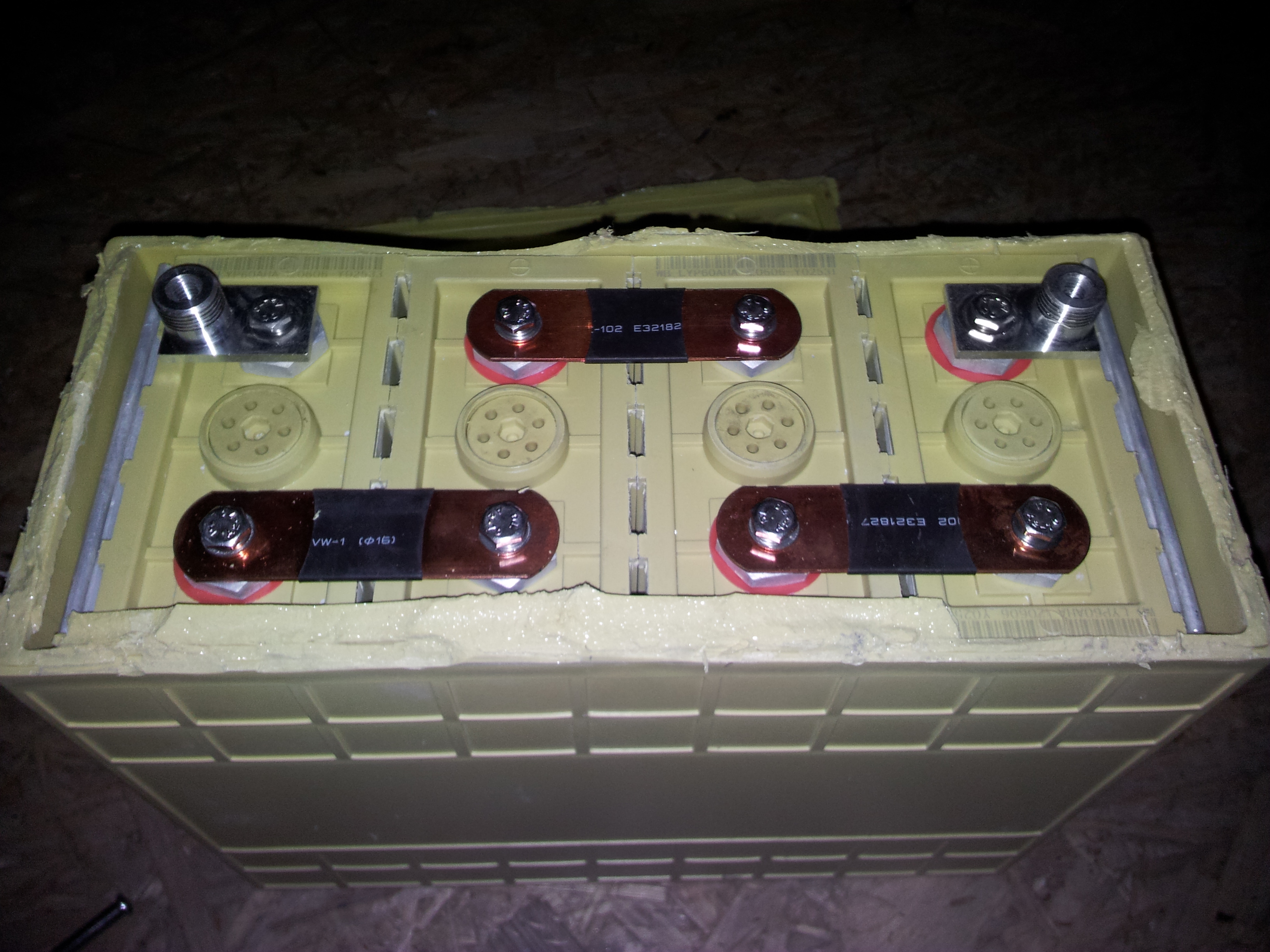

Vážení,
asi je nejlacinější "učit se na cizích chybách". Tak bych doporučil - nekupujte LiFePO4 baterie, ale články. A používejte balancování.
Dnes jsem konečně otevřel 12V baterie, abych vyřešil rozhozené napětí balančními obvody. Bohužel, pravda se ukázala v plné nahotě
. Jak psal Pan Taum, baterie byly rozhozené, ale nejen to! Jeden článek v baterii je mrtvý - zkrat! To znamenalo, že baterie se nabíjela na stejné napětí, jako ta paralelní, ale místo 4 článků se na napětí 14,4V nabíjely články tři. Tedy 4,8V na článek.... Co k tomu dodat.
Podle návodu jsem rozebral baterie. Nejde to tak jednoduše, jak je to na YouTube. Musel jsem do toho hodně mlátit, abych baterie otevřel. Ale povedlo se to, viz fotografie. Uvnitř není nic výrazně zajímavého, vše je tak, jak se dalo čekat. Takže balační obvody jsou už na místě, napětí regulátoru nastaveno na 28,8V a já musím koupit nový článek. Snad to bude jediná cena za tuto zkušenost.

No každopádně na 4,8V dostali slušnou čočku, takže dál už snad přežijou všechno.
Jak se to mohlo stát ? Ten článek umřel na přebití nebo vybití k nule ? Spíš bych tipoval, že se dostal hluboko pod 2V a už se nevzpamatoval.
Každopádne upřímnou soustrast za mrtvý článek.

Mohl byste prosím uvést, jak se chovají ty zbylé tři přebíjené články? Podle údajů prodejce by po přebití na 4,8V na čl. měly být též poškozené.

vpodstatě by se ani nemusel kupovat nový článek, jen nastavit dobíjení na regulátoru na 25,2 (7*3,6) když už teď máš články a balancéry, ani měnič by s tím neměl mít problém.
Jinak bych se taky přimlouval za otestování těch článků, aby jsme viděli jestli to má přímý vliv na kapacitu nebo se to projeví později, či jinak.

Předpokládám, že článek odešel na vybití. Jak jsem někde už uvedl, hned na začátku jsem měl špatně nastavené WiFi a spotřebou jsem to přes noc dostal až na minimální napětí. A tam podle mě zafungoval ten rozdíl článků. Některé měly do minima rezervu, tenhle to odnesl. No, napětí na těch zbylých třech drží, nikde se to nevyvalilo, ani neuvařilo... Jak to bude s kapacitou, to jsem zatím neměl jak zjistit...
Baterii celou jsem vyřadil z provozu, počkám, až dokoupím ten nový článek a pak uvidíme. Dokoupit ho chci/musím, abych měl ty paralelní větve plně funkční. Jinak bych musel z té druhé větve jeden článek odstranit. Proč ne, ale ono se s tím i dobře manipuluje, paralelní spojení mi umožňuje pracovat s bateriemi i za provozu. A díky balancérům to paralelní spojení nebude vadit.
