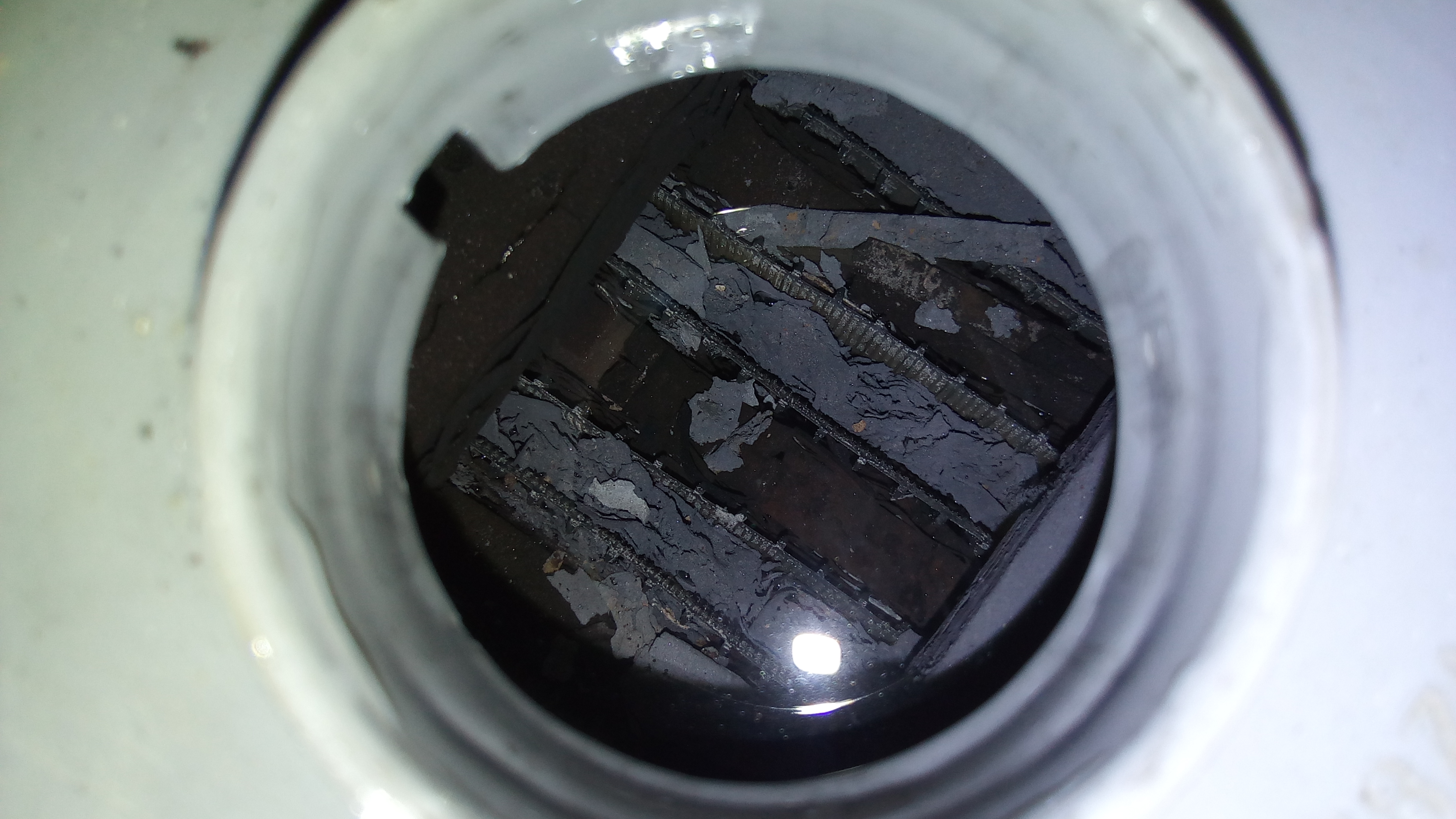

Konecne jsem dojel na chatu vyfotil bateri zevnitr.Jinak po premereni vsech clanku hustota 1,27-1-29 jeden clanek stale 1,23 neni u nej zadna zmena.Horni clanek hustota1,23 spodni clanek hustota 1,28!

rottenkiwi píše:
Pekna foto, len je nam nanic, potrebujeme foto clankov z vnutra.
Clanky vyfocene zevnitr a nikdi se zatim neozval.

petrtigr píše:
rottenkiwi píše:
Lidi jsou u vody, v zoo, v hospode, nebo chrapou v takovem horkem pocasi. Tohle zmuze kazdeho.
Trpelivost. Nekdo se jiste ozve. :))
PS: to je na nich jen tohle co vypada jako seriove cislo? Zadny jiny popis?
Je tam ale vevnitr nejaky neporadek. Nejakej borcus tam vidim mezi deskama co je mozna lehce spojuje. Nevim, to chce vetsi odborniky :))

Zdar uvidime kdo se krome tebe a Franty jeste ozve. Bordel v baterkach nejaky plave zatim to nema na funkci vliv.Vcera sem ze vsech baterek jak sem dojel na chatu ohrival vodu cca 2 hod 1500w bojlerem slunko uz zapadalo jeste trosicku svitilo tak max 35 min ale baterky v zatizen stavu neklesli pod 24,1 takze zatim dobre.Potrebuju doresit ty nabijeci napeti jestli je spravne.Zatim se zda bit vse ok,ale vic hlav vic vi.

Ted je otázka,zda je ta hustota zaviněna tím,že článek je méně nybitý,nebo tím,že nějakým způsobem došlo k naředění elektrolitu.Zjistit to jde zkusit dobít jen ty články s menší hustotou na nominální napětí a zjistit zda se hustota srovnala,pokud ne,tak byl pravděpodobně naředěn elektrolit ,takže ho doplnit na správnou hustotu.Samozřejmě to předpokládá vlastnictví nabíječky která je schopna dobíjet jen po článcích.A samozřejmě pokud dojde k rovnání hustoty občas zkontrolovat zda je to v pořádku.Toto platilo u startovacích ale bude to asi stejné i u trakčních.Zesílit jde bud doléváním elektrolitu míst destilky,nebo přilitím koncentrované po malých dávkách aby nedošlo k nepřiměřenému oteplení....takto jsem dříve postupoval u startovacích baterkách,ještě v černém obalu,kde bylo možno měnit i jednotlivé články,koncentrovanou kyselinu chemicky čistou pro tyto účely ještě mám nějakou doma,mohu zdarma poskytnout,též tak destilovanou vodu skoro v neomezeném množství...

měl jsem několik článků s menší hustotou, když sem baterie koupil,dle méhe se seknul akvamatik a baterku prostě někdo vyplavil vodou,baterie jsem rozebral a vyměnil jí elektrolit za nový a fungují už kolik let,

Otazka je prvni vyzkouset dobir samotny clanek pres nabijecku?Nebo baterku dohustit kyselinou? :dontknow:
1,85kWp J 5∗Longi 370W mono 2∗Tracer 4210RN,1∗150/45 VICTRON vše 24V olovo 230Ah+400Ah Zimní provoz+0,9kwP amorfi V,J
goodbie
Příspěvky: 1468
Registrován: pát bře 08, 2013 7:19 pm
Reputace:73
Bydliště: Aš
Re: Trakční baterie 5PzS400L
Nový příspěvek od goodbie »
to mužeš udělat,máš nabíječku co má 2,5V a alespoň 20A??pak nech článek nabíjet minimálně den či dva a pozoruj hustotu.
