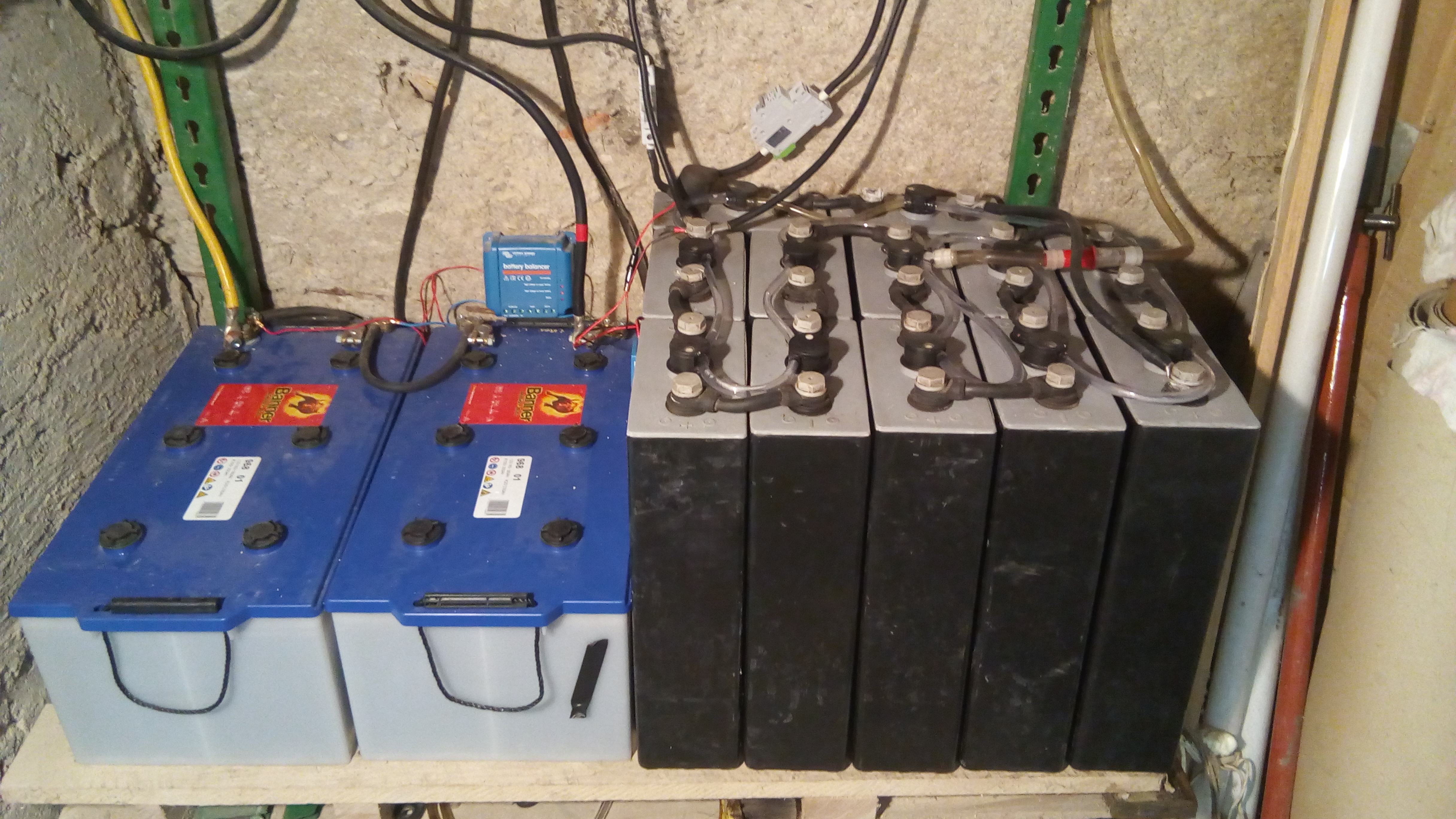

Fotka bateií.
1,85kWp J 5∗Longi 370W mono 2∗Tracer 4210RN,1∗150/45 VICTRON vše 24V olovo 230Ah+400Ah Zimní provoz+0,9kwP amorfi V,J

Re: Trakční baterie 5PzS400L
Nový příspěvek od rottenkiwi »
Pekna foto, len je nam nanic, potrebujeme foto clankov z vnutra.

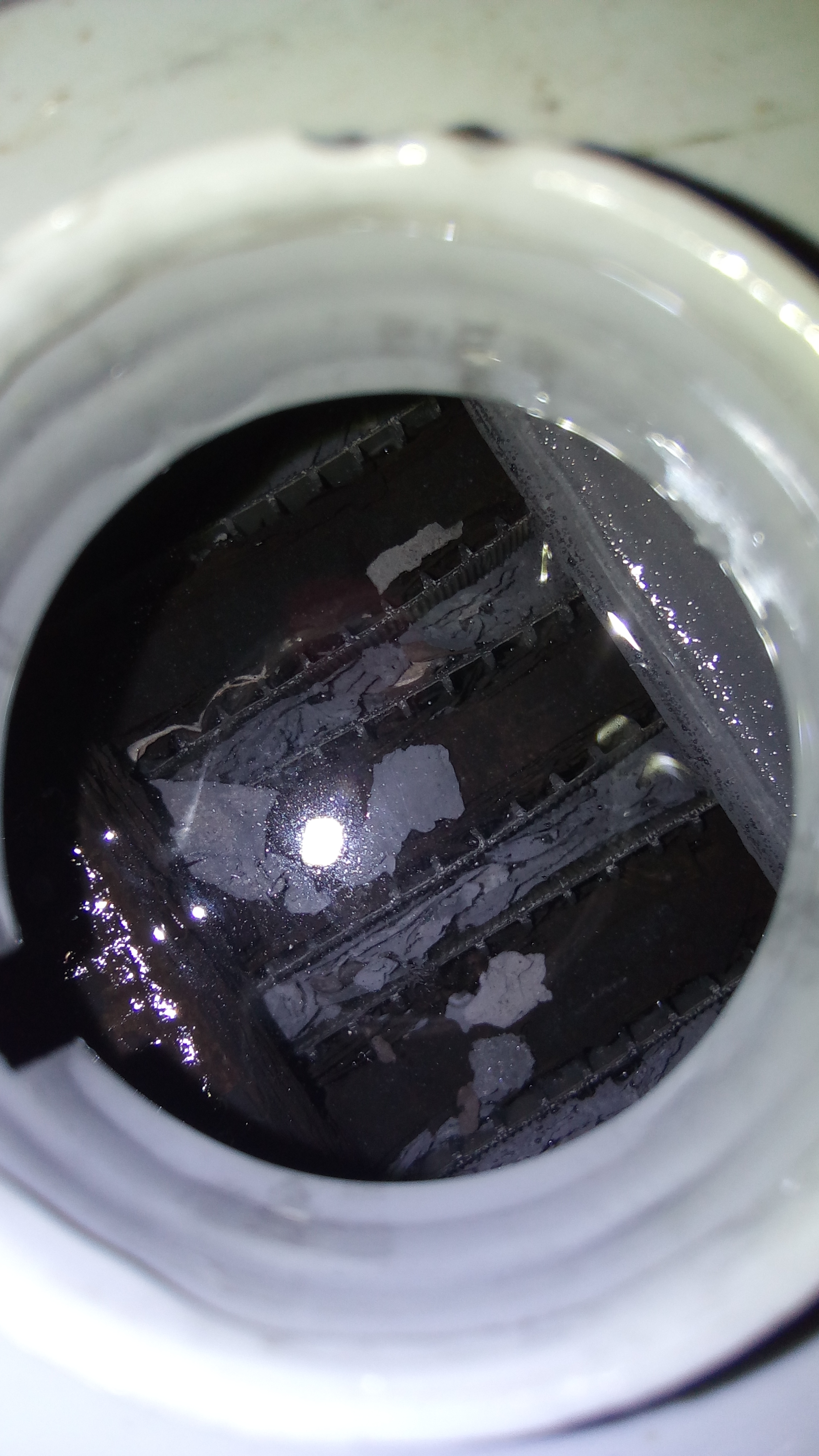

Konecne jsem dojel na chatu vyfotil bateri zevnitr.Jinak po premereni vsech clanku hustota 1,27-1-29 jeden clanek stale 1,23 neni u nej zadna zmena.Horni clanek hustota1,23 spodni clanek hustota 1,28!

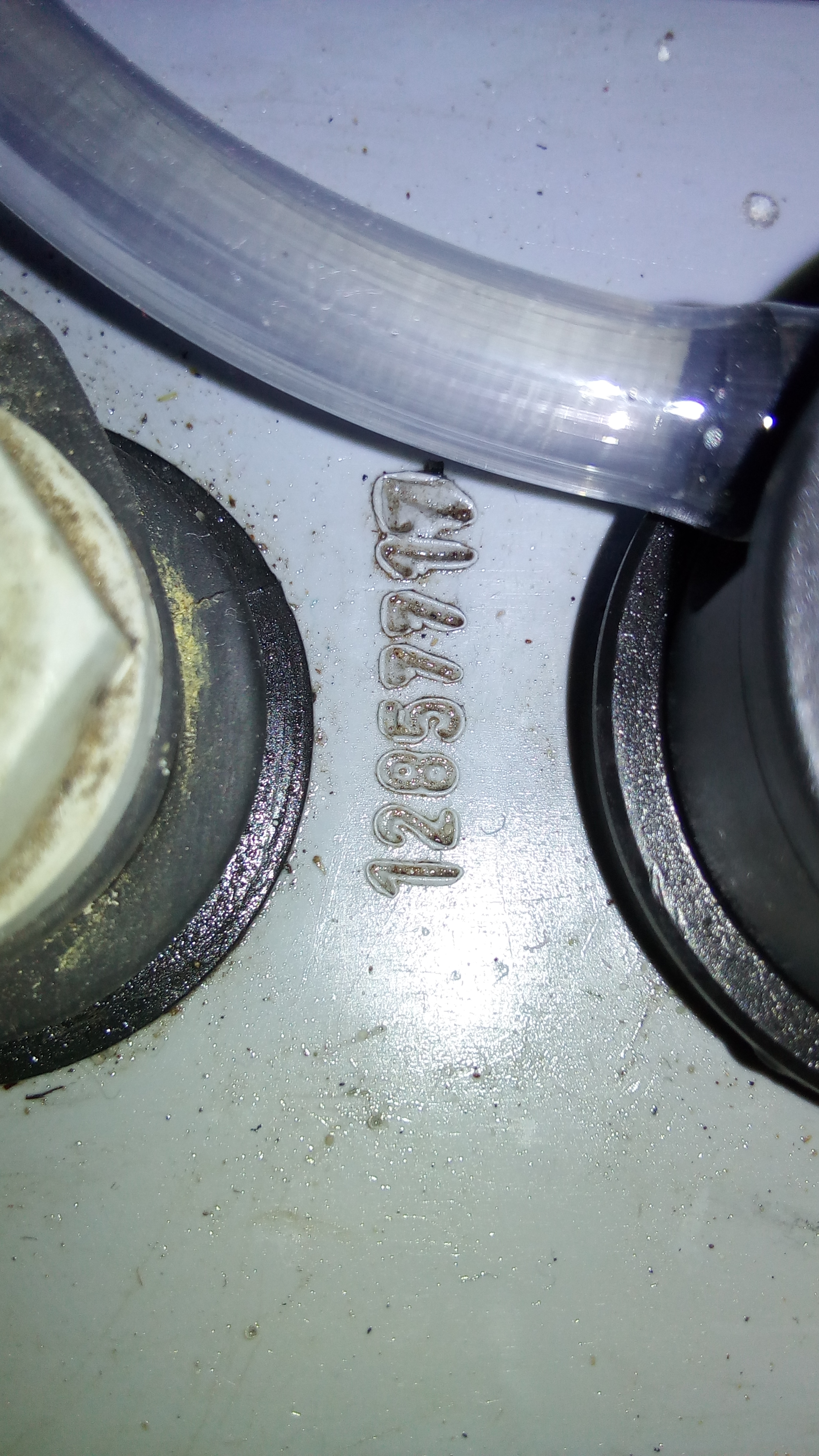

Jeste cislo co je vyrazene nahore u nalevaciho vicka baterie treba to pomuze k rospozani presneho typu baterie!

rottenkiwi píše:
Clanky vyfocene zevnitr a nikdi se zatim neozval.

PS: to je na nich jen tohle co vypada jako seriove cislo? Zadny jiny popis?
Je tam ale vevnitr nejaky neporadek. Nejakej borcus tam vidim mezi deskama co je mozna lehce spojuje. Nevim, to chce vetsi odborniky :))
Zdar uvidime kdo se krome tebe a Franty jeste ozve. Bordel v baterkach nejaky plave zatim to nema na funkci vliv.Vcera sem ze vsech baterek jak sem dojel na chatu ohrival vodu cca 2 hod 1500w bojlerem slunko uz zapadalo jeste trosicku svitilo tak max 35 min ale baterky v zatizen stavu neklesli pod 24,1 takze zatim dobre.Potrebuju doresit ty nabijeci napeti jestli je spravne.Zatim se zda bit vse ok,ale vic hlav vic vi.
