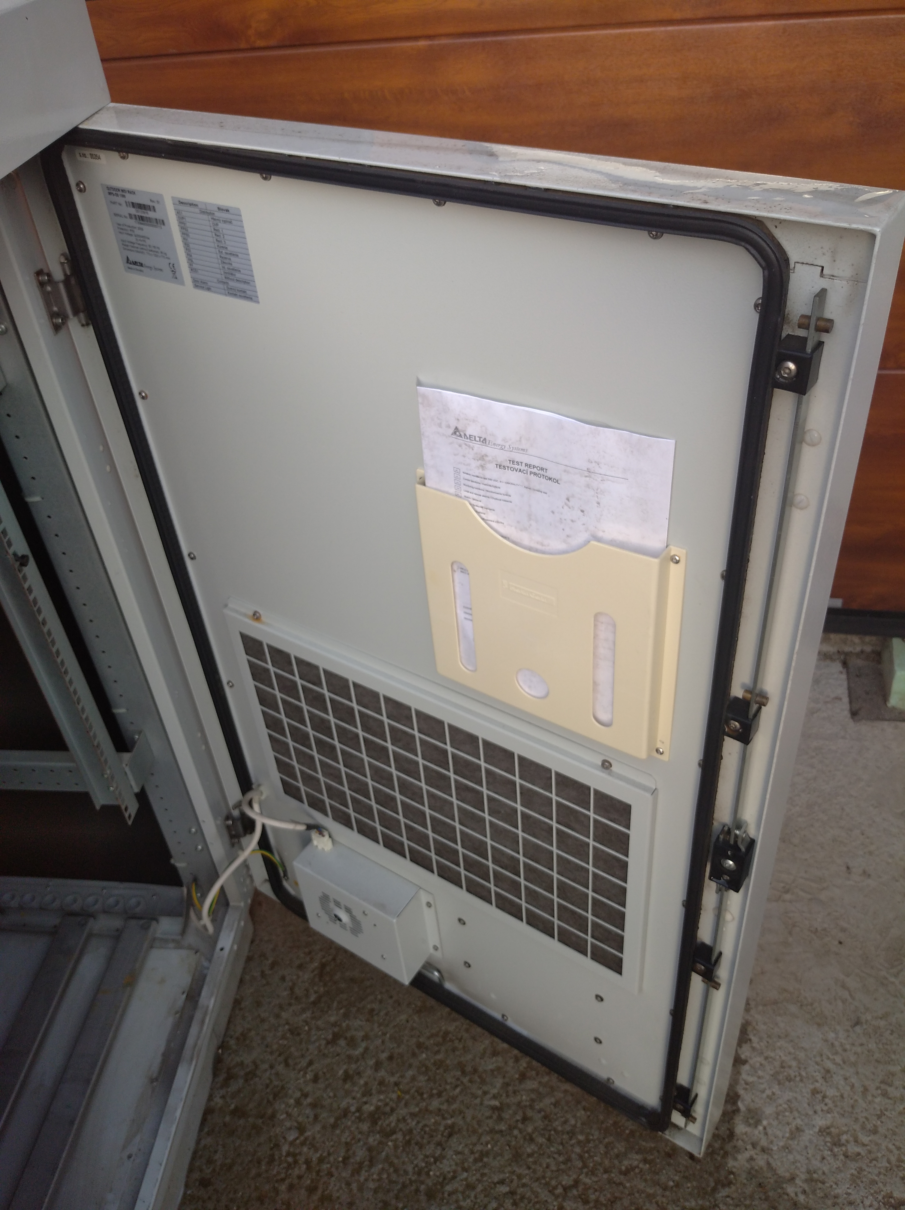

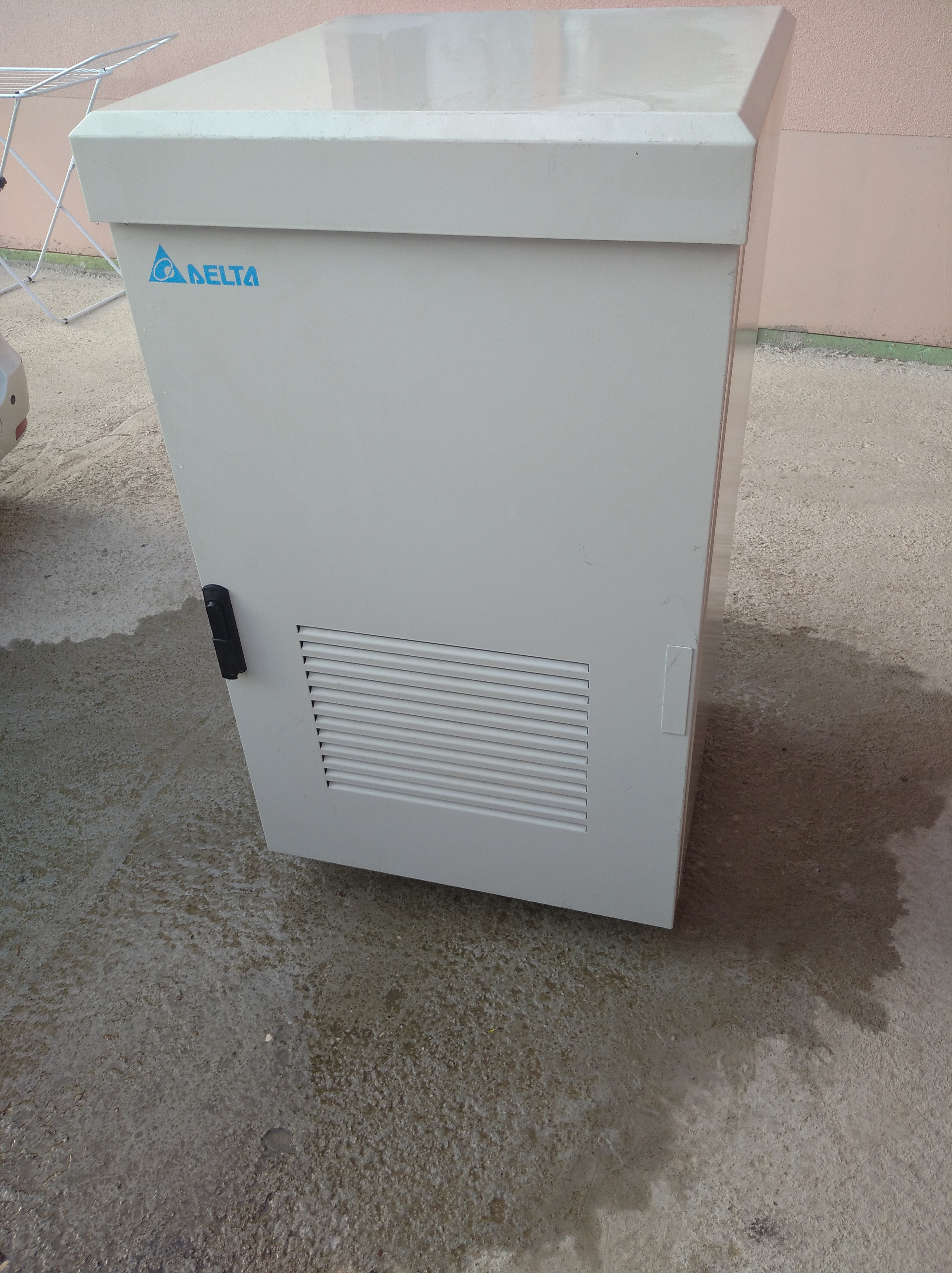

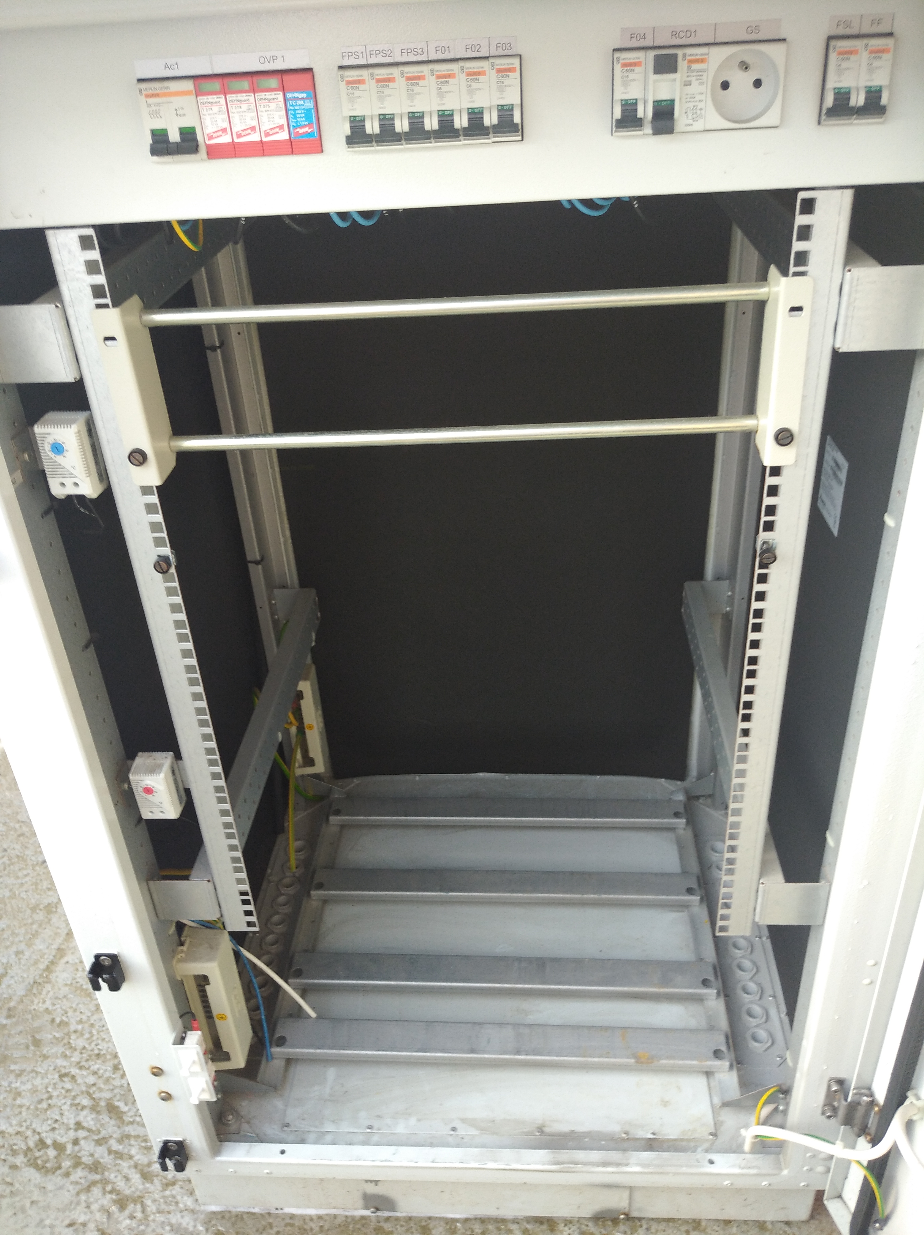

Kedze baterie musim niekam dat, listoval som bazos pre nejaku vhodnu ocelovu skrinu, ked tu zrazu...
Telekomunikacny outdoor distribucny rack 15U19" DELTA s extra miestom na baterky. Dvojity ocelovy plast, 90kg bez vybavy, zatepleny, prevetravany, s vyhrievacim telesom, s nejakou tou bizuteriou, svetlom, dvernymi kontaktami atd...
Takze plna nadrz a uvidime. Ale oplatilo sa 5h sediet v aute, za 150€ (cca 3700kc) je to paráda. Baterie pod zamkom, samozrejme sa ich tam v pripade potreby vlezie viac nez 16xLFP, vojde sa tam aj nejaky ten monitoring a DIN bizuteria. Vlastne okrem menica/menicov a MPPT tam mozem natrepat vsetko. Spokojny!

Pěkná bedna, když tam vleze více než 16x280Ah, tak dej rovnou 32x280Ah.
