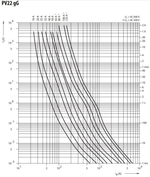

Na to pozor, tam se snadno můžeš dostat do situace, kdy to tu pojistku nepřepálíglottis píše: čtv bře 21, 2024 8:06 amArgumentum rozumim .... protoze se bude min hrat a pri zkratu vybavi i ta 200A a driv to zarizene pravdepodobne BMS
Běžná Gg charakteristika vypíná až při 10x proudu "okamžitě" a při 5x proudu drží několik vteřin
A aby se vůbec přepálila potřebuje přibližně 2x proud
To jsou proudy na který se ve zkratu už nemusíte dostat, pokud se opravdu někdo nesnaží ten zkrat udělat cíleně.
Ty menší proudy by sice měla zaříznout BMS, ale ta pojistka by tam měla být právě pro případ, že to nezafunguje. Tranzistory když se jím něco stane, tak zůstanou v sepnutém stavu s prakticky neomezeným proudem. A pak asi nikdo nechce aby tam ležely dráty přes které teče 300A a svítí jak slunce jasné.
Jinak já používám OEZ PV22 100A gG válcovou, funguje zároveň jako pohodlný odpínač, nožovka se blbě tahá ven
A když se podívám do katalogu, tak ztráta při 100A je 7,81W
Když to srovnám s PNA1 200A gG tak ta bude mít při 100A ztrátu kolem 3.75W
To je vzhledem k těmhle proudům zanedbatelné, vodiče a všechny spoje mezi měničem a baterií budou o řád více minimálně.

https://www.oez.cz/pv22-125a-gg#zalozka ... _parametry
Tady tahle pojistka má tento graf: Takže se podívám na těch 250 A, za jak dlouho se přeruší. Na spodní ose najdu tento proud a jdu nahoru k čáře u 125A pojistky.
A vidím, že se to protne někde kolem 3 minut. Takže vydrží ta moje baterie 250 A po dobu tří minut?
Jestli chci kratší dobu, tak se musím podívat na průsečík času a proudu a vybrat tu křivku, co je vlevo pod tímto bodem. A pak se podívám, které pojistce odpovídá daná křivka. Chci 30 sec při těch 250 A, takže si najdu tento bod a co je vlevo dole? Křivka pojistky 80 A.
Tedy pro spolehlivé odpojení po 30 sec na 250 A musím dát pojistku 80 A.
Podívám se pak, kolik vydrží tato 80 A pojistka při těch 100 A. Dole na grafu najdu 100 A a jedu nahoru, až protnu křivku 80A pojistky. A přečtu si čas, ten je v tomto případě nějakých 20 minut. A musím si tedy zhodnotit, jestli je to pro provoz vyhovující nebo není.
Pokud se spolehnu na odpínání pomocí BMS, tak se podívám na ten zkratový proud, a vidím, že u 125A je ani ne 7 kA. Půjde kabeláží tento proud do zkratu? Napětí systému děleno odpor toho kousku kabelu (plus i mínus dohromady).

No právě po zkoumání obdobného grafu a přidání třetí baterie mám brouka v hlavě.
Přemýšlím zda tu 125A pojistku nenechám jen u té nové 230Ah baterie, a u těch dvou 135 Ah baterií dám ke každé pojistku "jen" o hodnotě 80A.
Pokud se proud rozdělí úměrně dle kapacity, bude to stejně 800 A po dobu 20 vteřin.
U mne je proud nad 200A a pět vteřin nežádoucí stav.
