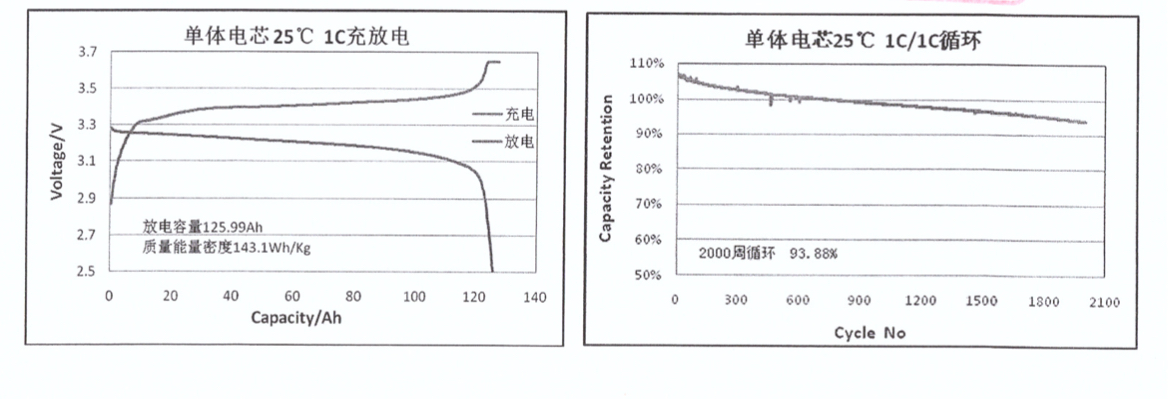

2."články se napěťově srovnají a jsou srovnané i po odpojení zátěže" To je dave vlastnosti LIFEPO4, kdy vetsi cast kapacity je mezi 3,2V - 3,4V v tomto rozmezi. Zalezi ale take na vyrobci clanku a velikosti kapacity clanky. U kazdeho to byva trochu jine.
Hodne orientacni prepocet kapacity na napeti pro LIFEPO4 zde: charakteristika clanku LIFEPO4 120Ah

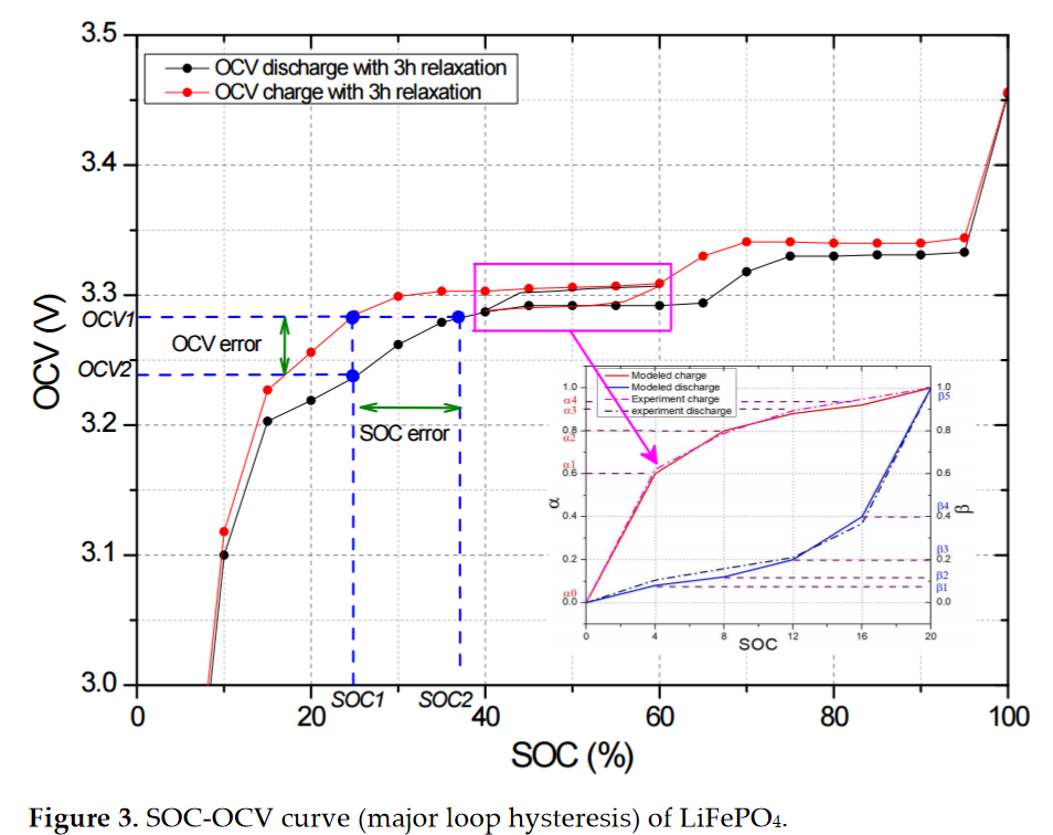

Franta2776 - je to přesně naopak... v hodnocení nelze zanedbat chování/projevy použité chemie....Franta2776 píše:... v klidu bez jakékoliv zátěže odpojena od nabíječky.Takže není co balancovat.Rozhodující je podle mne napětí na článku v klidu a ne jak je rozdělono napětí z nabíječky na konci cyklu nabíjení.
Napětí v klidu - OCV (Open Circuit Voltage) a po relaxaci, což resultuje ve velký SOC error. Podle uváděných hodnot při nabíjení, odhaduji rozbalancování jednotlivých článků na desítky procent.
A mohu-li směrovat k vy-řešení, pak nezbyde než odebrat z battery packu alespoň 30% náboje. Pak všechny články paralelně spojit a nabíjet nejdříve do 3,4V dokud neteče žádný proud a následně do 3,5V dokud neteče žádný proud. Připojení nabíječky: + pól nabíječky připojit na + pól prvního článku paralelně zapojených článků a mínus pól nabíječky připojit na mínus pól posleního článku paralelně zapojených článků.
