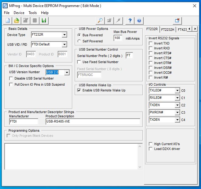

Poprosil bych, jestli by někdo nezkusil pomocí originál SW Mprog od FTDI scan nastavení USB-RS485 kabelu, který mu funguje s ET340. Jestli mám kabel stejně nastavený.
- dickss
- Příspěvky: 17
- Registrován: pon zář 17, 2018 5:09 pm
Re: Victron ET340
Heuréka!
Děkuji za trpělivost a pomoc Dagus. Problém byl v názvu kabelu. V prográmku MProg jsem změnil v sekci "Product Description" původní název "USB-RS485-WE" na "FT232R USB UART" a vše už funguje.
Ještě jednou děkuji za pomoc, hlavně Dagus.

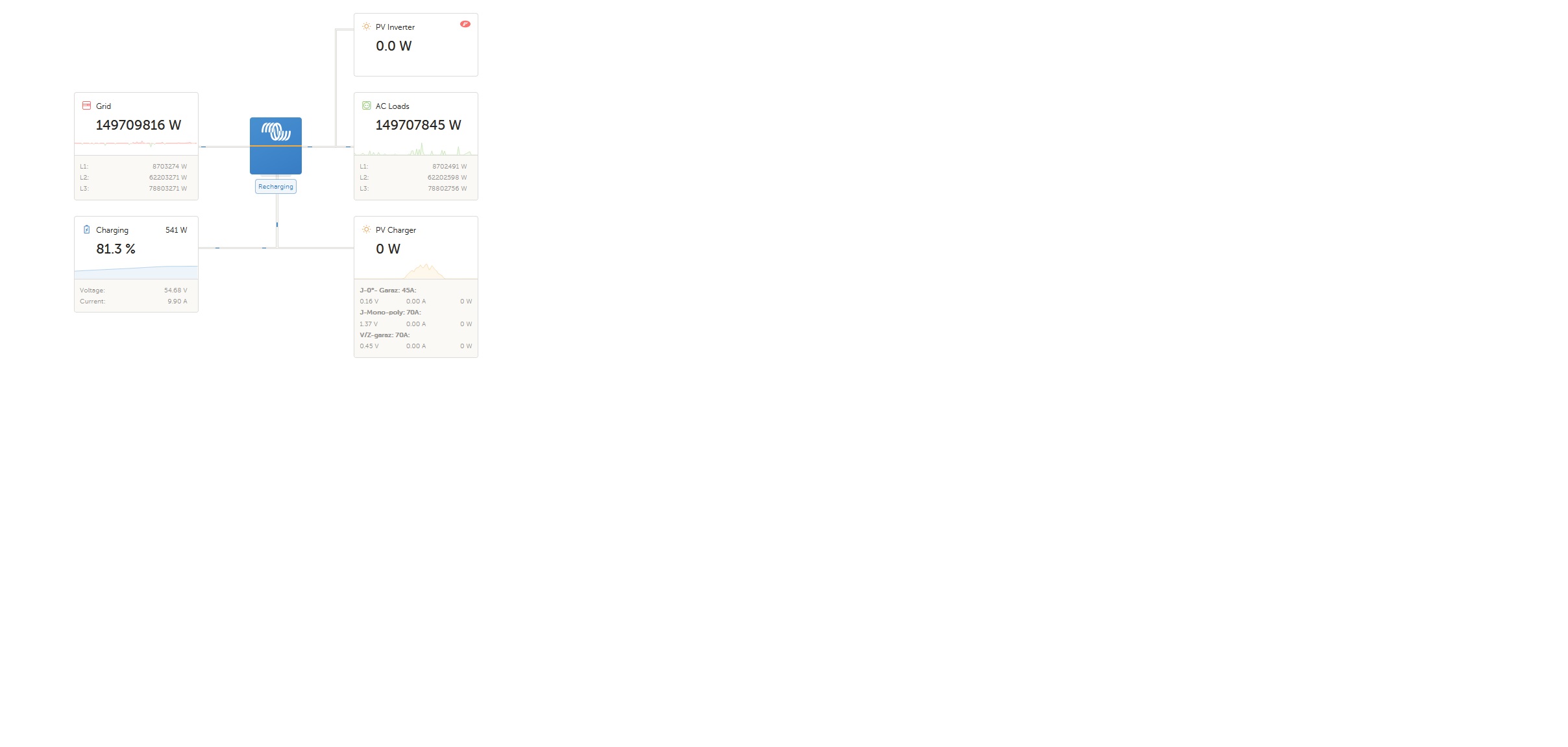

Nemate niekto znalosti, čo by mohol byt za problem ked mi ET 340 zacala toto robit?!

Re: Victron ET340
Ano, je to trochu smiesne!
Ono to neukazuje stale takto, to som len vystihol moment kedy to spravý, inak ukazuje standartne hodnoty.
Horsie je ze ked to stihne zaevidovat VRM portal, skreslí mi to statistiku napr. odberu z grid.
Neviem co to moze byt, uz sa mi to par krat stalo a potom bol zase klud chvilu.
