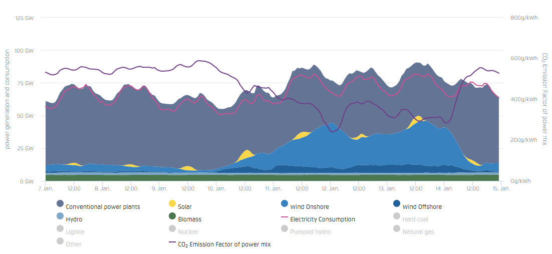

To rozdělení asi přímo nezavinily OZE, ale nepřímo za to podle mě mohou:
8.1 byla jen velmi malá výroba z OZE (viz graf z Německa, zdroj AGORA Energiewende), spotřeba v SZ Evropě byla proto dotovaná výrobou v JV Evropě. Porucha někde v oblasti Chorvatska způsobila přerušení tohoto toku z JV na SZ, v tom okamžiku došlo k nedostatku el. energie na SZ a nadbytku v JV (viz graf, zdroj ENTSO-E), které se projevily na SZ poklesem frekvence a na JV zvýšením frekvence. Pokud by jel SZ Evropy "sám za sebe" a nemusel být dotovaný JV Evropou, k tomuto by patrně nedošlo.

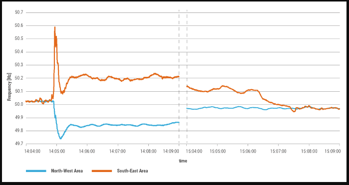

Hlavní toky energií, odkud co kam poteče stále řídí obchodníci a provozovatelé přenosových soustav PPS. Predikce výroby z OZE na nějakých 24 hodin dopředu je prakticky dokonalá, nic co by se nedalo očekávat a nepromítnout do denního trhu a předpokládaných toků energie na další den. Tedy to, že severozápad byl deficitní a jihovýchod v přebytku byl záměr provozovatelů sítí a věděli o tom.feliz navidad píše:To rozdělení asi přímo nezavinily OZE, ale nepřímo za to podle mě mohou:
Tato situace byla důkazem že v síti chybí velmi rychlá regulace výkonu (pokud je tedy požadavek na stabilnější frekvenci) a tedy akumulační systémy se střídači, ty dokáží velmi efektivně zastavit pokles nebo alespoň snížit gradient poklesu frekvence v jednotkách sekund dle stavu nabití. Následně je na regulaci rychlá voda, spalovací turbíny a kogenerační jednotky. Parní elektrárny mají velmi pomalou odezvu na regulační požadavek, desítky minut. Třeba v jaderných elektrárnách ČEZu prý museli operátoři udělat dohromady přes 30 úkonů aby to začalo dělat to co potřebují.
Proto se pokles frekvence zastavil až po 10 sekundách. Odchylky pod 100mHz bylo dosaženo až po 4 minutách, Zpět na 50Hz se to vrátilo až zvýšili výkon i parní elektrárny a to trvalo kolem hodiny, viz graf:
https://www.entsoe.eu/news/2021/01/15/s ... 21-update/
Zajímavé ale je, že v jihovýchodní Evropě byla situace jednodušší (zvýšení frekvence) přesto jim návrat na 50Hz trval delší dobu. I když v prvních okamžicích se velmi rychle vrátili z 50,6 na 50,1Hz, to se zřejmě vypnuly všechny OZE, KGJ, vody, (FVE po 14 hodině v tomto období už skoro nic nedávají). Ale parních elektráren není tak jednoduché páru dlouhodobě vypouštět ven pro snížení výkonu, takže jim ta frekvence zase začala pomalu růst přebytkem výkonu v páře z 50,1Hz na 50,2Hz a možná došlo i nějakému dalšímu chybnému odpojení spotřeby. A trvalo jim hodinu než pára ubrala na výkonu a frekvence znovu spadla na 50,1Hz.
Na řešení situace se podílely všechny zdroje a akumulační systémy co byly aktuálně v síti.

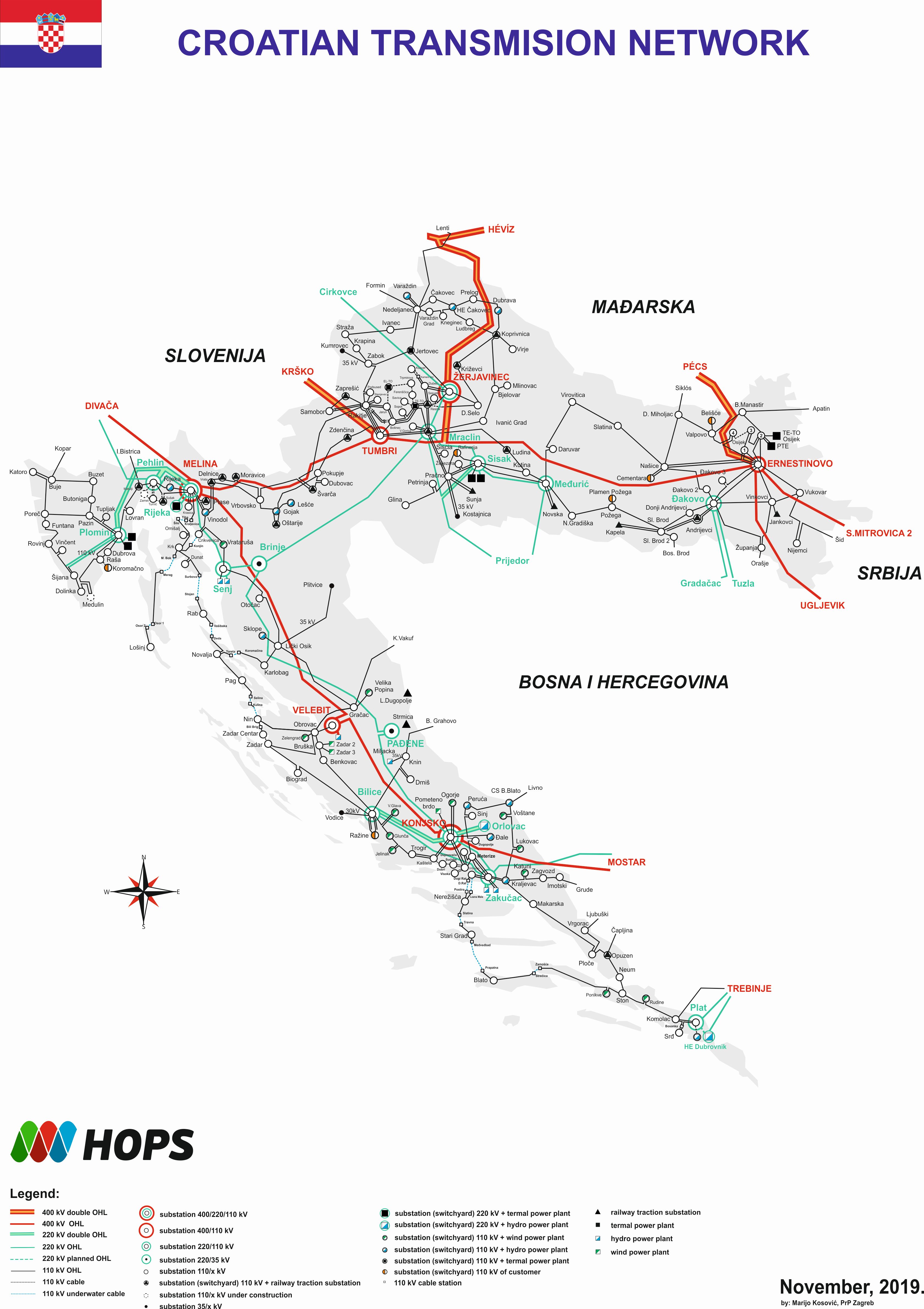

https://oenergetice.cz/prenos-elektriny ... e-rozvodne
Podle článku za všechno mohl výpadek v chorvatské rozvodně, který odpojil vedení východ/západ a po něm se začaly odpojovat další propojovací vedení.
