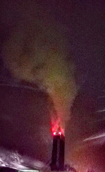

Nie. Kogeneračka je ako vedlajšie využitie a v brutalnejšiom meradle.kodl69 píše:Takže ne elektrárna, ale kogenerace, někde na sídlišti. Něco podobnýho tady máme taky, ale jenom 2MW. Vedle té kotelny bych chtěl mít byt...
- Jestli to nebylo tím, že doopravdy mrzlo, a bylo potřeba topit, navíc za velkýho mrazu ty zplodiny z plynu víc kondenzujou a je to víc vidět..
Do chladu. Davaju 6MW a do tepla ide 30,7MW.
Ale čo viem davnejšie od kolegu,tak ich riadi Žilina. Čo to znamena,že ich riadi,tak to neviem,ale rozčuloval sa,bo vraj každu chviľu im menia vykon,tak musia poskakovať vo veline.
A pridam aj dajaku fotečku. To je taky bežne rano,ale su dni,kedy kuria iba 2-3 vyfuky,alebo jak keď to šlo brutalne,teda raz toľko to kurilo.
