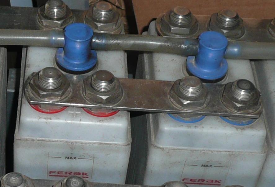

Včera jsem v kovošrotu Barko viděl "krásné" NiCd baterie od Feraku. Celá paleta zánovních KPM 120 a KPH150. KPH150 byly vyrobené v roce 2007. Vše v originálních bednách po 5-ti článcích. Bohužel - nebezpečný odpad, takže nemožno odkoupit.
Měli tam i několik beden NKN60.
Takže AKU KPH 150 jsou doma, zatím budou chvíli zahálet než najdou své uplatnění.
Na AKU z kovošrotu jsem se vykašlal, nejistá kapacita, nejistá cena, neochota.
Asi bych je měl prvně dolít destilkou a změřit napětí článků, bude stačit je každý půlrok dobít nebo spíš sledovat napětí a nabíjet až při 1,1V na článek?
