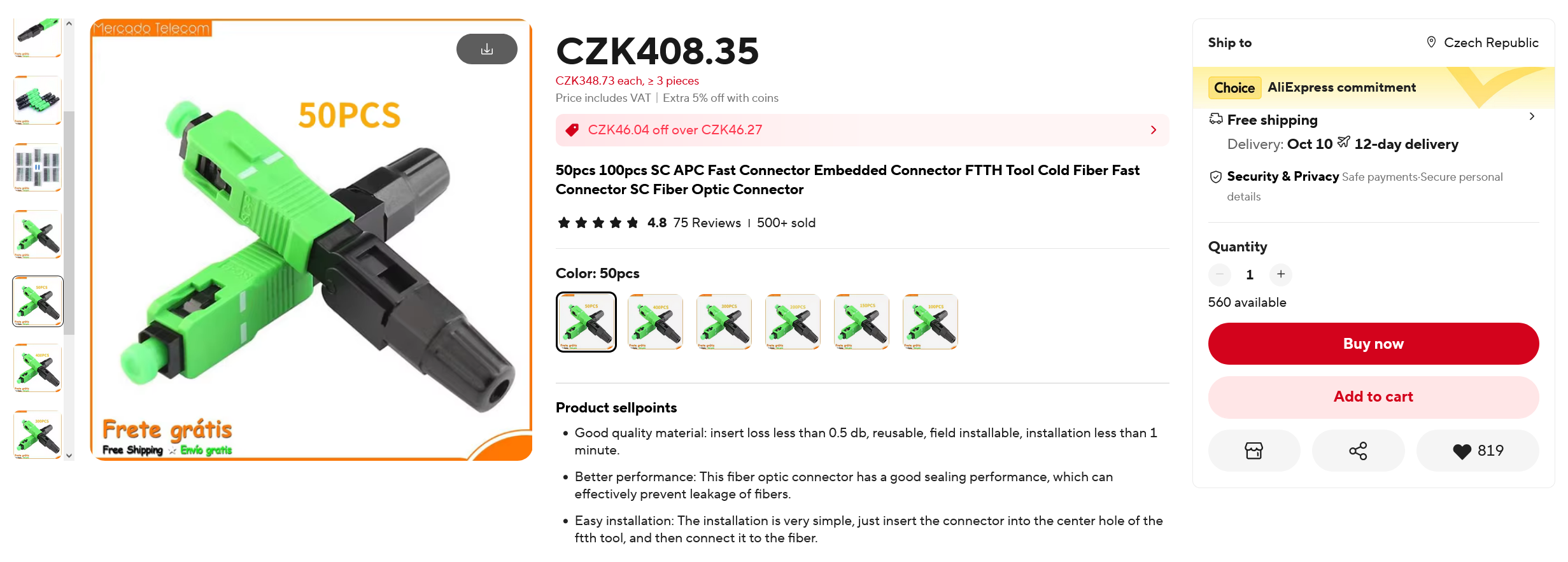

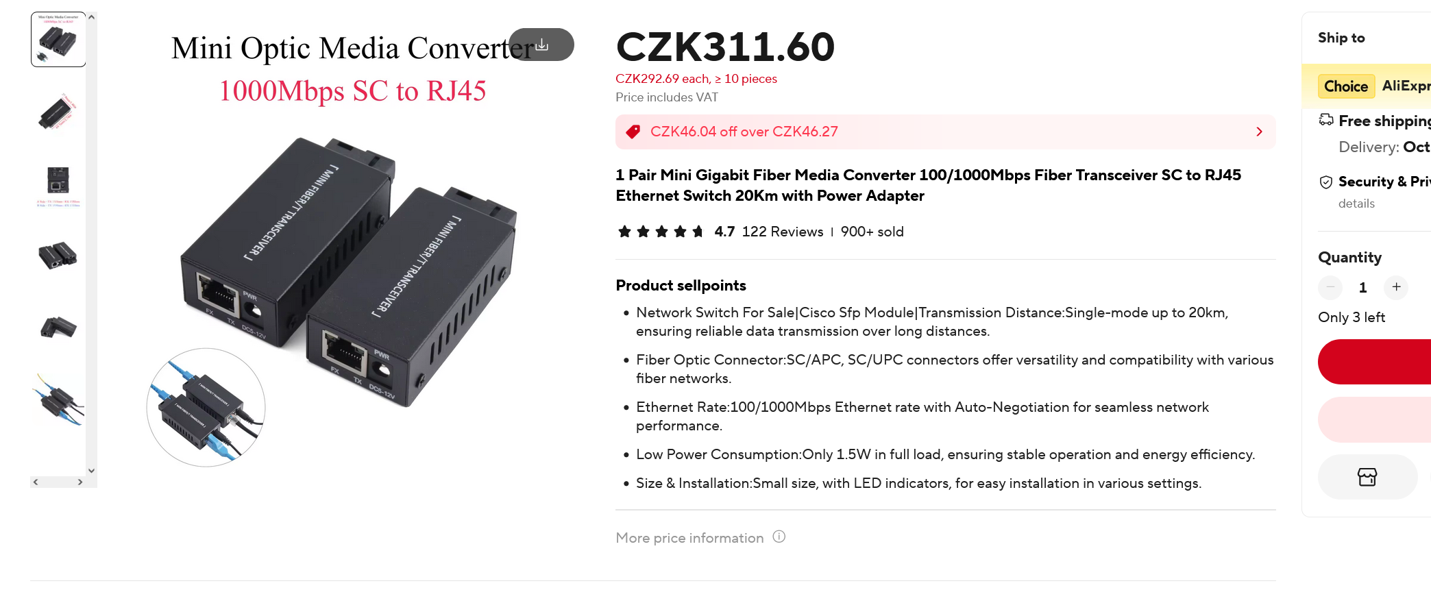

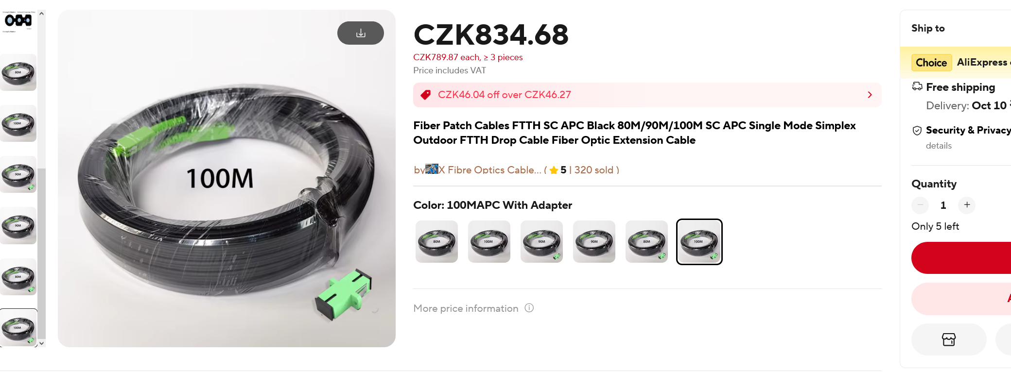

Ethernet kabel jsem přemístil dál od silové kabeláže a funguje. U našich elektráren jsou ale vysoké proudy a mnoho zdrojů rušení - regulátory, měniče. Zvažuji nad přechodem některých částí (hlavně v exteriéru) na optiku, třeba má někdo zkušenosti a může doporučit jak se to řeší.
Amatérsky předpokládám, že si koupím klubko optického kabelu pro exteriér: , natáhnu, ustřihnu, dám vhodný konektor: Přechod na metaliku zajistí nějaký konvertor: Zdá se mi, že je více možností jak to udělat a nechci zvolit nějakou která je slepou uličkou.

Na optiku zapomeň pokud nemáš někoho kdo s tím dělá a má přístup k nářadí.
Normální UTP kabel stačí, akorát ho nesmíš tahat se silovými vodiči.
Akorát to chce poctivý měděný UTP kabel a né ty železné sračky co prodávají a jsou pouze poměděné!

s tímhle ti klidně poradím... to není problém.
Převodníky jsou s otazníkem... na konci když tam potřebuješ zapojit jednu věc je převodník obvykle jasná věc, pokud se ti ale sejde několik optických kabelů je pro přehlednost asi lepší pouvažovat o optickém switchi.
Dnes se dělá vše v gigabitu cenově nemá smysl kupovat 100Mb/s věci, ale pozor můžeš narazit na problém, kdy gigabitový převodník bude umět pouze gigabit a na 100/10 prostě nepojede. Tohle bývá problém pro čidla a kamery... tam gigabit není.
Co se týká kabelů a optik máme 2 hlavní druhy - multimode a singlemode.
Multimode je levnější a svítí se ledkou, jsou vždy potřeba 2 kabely. Dosah je relativně malý, ale měl by ti stačit (300 metrů)
Single mode je o pár korun dražší, mohou být potřeba 2 kabely, ale existují i BiDi varianty, které mají do kříže vlnové délky na rx a tx. Dosah i těch nejhorších jsou 3km, 20km je standart (ale dělají se třeba i 160km)
Pokud někde seženeš za odvoz něco podřiď to tomu, pokud to budeš kupovat nové kupoval bych single mode a jel bych přes BiDi jedním vláknem... je to jednodušší.
Co se týká optických koncovek osobně doporučuji LC (jsou malé a kompaktní a hlavně jsou tím zakončené převodníky) a druhý důvod jsou na to snadno sehnatelné už hotové kabely a to i ve venkovním provedení. Ještě bacha na broušení kolmé (UPC) a úhlové (APC) nekombinovat... používej všude UPC.
Určitě se nesnaž v domácích podmínkách vyrábět konektory, nebo spojovat optická vlákna. Nejde to.
Vlákno se pro takovouto operaci musí zaříznout přesně lámačkou optických kabelů a ta něco stojí. Potom existuje způsob jak lepit konektory a brousit optiku, ale věř názoru někoho kdo to dělal, že tohle dělat nechceš. Potom existuje mechanická spojka optických vláken (po tom co to odizoluješ, očistíš, zalomíš to můžeš zalisovat ve spojce), ale nevýhodou toho je že nevíš jak dobrý spoj máš a doufáš. Pokud máš spojky na vlákně 2 (nebo víc), a vlákno nefunguje tak se skvěle tipuje která z nich je špatná.
Jediná správná cesta je tedy svářečka optických kabelů a pokud by jsi byl někde blíž klidně bych ti to navařil, ale takhle je to trochu z ruky...
Drž se tedy hotových věcí co jdou koupit. Kabely s LC UPC konektory, LC spojky. Můžeš v pohodě kombinovat venkovní a vnitřní jak chceš. Koupíš si na venek venkovní a jakmile dojedeš dovnitř vezmeš malou krabičku a dáš do ní LC spojku a pokračuješ vnitřním kabelem, kterej je levnější, snáz se ohýbá atp.
Konvertor mohu doporučit tenhle (umí 10/100/1000 na ethernetu) - tento převodník má sfp šachtu do které se strká potom samotný modul podle toho jaký chceš.
https://www.i4wifi.cz/cs/182378-xtendlan-xl-gt805a
moduly s LC konektorem (1310nm/1550nm)
https://www.tsbohemia.cz/conexpro-1-25g ... dm_d519564
https://www.tsbohemia.cz/conexpro-1-25g ... dm_d519569
kabel vnitřní (tenhle je duplex, takže ho můžeš roztrhnout na 2) - 20 metrů / lc upc
https://www.i4wifi.cz/cs/182163-patch-k ... clc-d-20-9
kabel venkovní (různé délky)
https://eshop.opticord.cz/optix-lc-lc-o ... d7564.html
https://eshop.opticord.cz/optix-lc-lc-o ... d8206.html
https://eshop.opticord.cz/optix-lc-lc-o ... d3850.html
LC spojka
https://eshop.opticord.cz/lc-opticka-sp ... d3004.html
levný (a kvalitní) optický switch (5 sfp šachet + 1 šachta, nebo ethernet - combo)
https://www.i4wifi.cz/cs/210766-switch- ... s106-1c-5s

Na multimode se delaji take jednovlaknove prevodniky.
Doma je celkem jedno, co si clovek zapoji, single mode konvertor na x km prosviti vsechno, vcetne toho multimode vlakna.
Pokud chce ultralowcost reseni, tak proste co kde najde, co sezene. Sveho casu frcely i gelove opticke spojky. Tehdy ale nebyly tak vykonne prevodniky, co ted.
Mluvim samozrejme o desitkach metru kabelu, ne stovky ci tisice.
Jedina nevyhoda optiky je, ze je potreba elektrina na druhe strane.

@rva
Nedávno jsem to tady řešil. Pro první test jsem koupil TP-LINK TL-FC311A-2 a B-2 a hotový kabel 20m. Jelikož vše skvěle fungovalo, propojil jsem všechny 3 hlavní trasy v domě a v garáži přes optiku. Právě kvůli souběhu s AC/DC a odstupovým vzdálenostem od hromosvodu.
Další 2 sady jsem kupoval na AE
https://vi.aliexpress.com/item/1005006117681919.html
https://vi.aliexpress.com/item/1005005199180451.html
Překvapivě (pro mě) spolehlivé a levné.

spojkovani kabelu za pomoci 3m fiberlock (gelova spojka)
- pripraveni spojky (je docela drahá 200kč+) a vlozeni do pripravku
- pripraveni vlaken - odizolovani, zacisteni a zalomeni.
- nasazeni do pripravku tak aby pruzilo do spojky.
- tim ze si opatrne jebnes druhym vlaknem uvnitr spojky do druheho vlakna doufas ze na sebe dosedaji dobre, ale jak rikam nevidis to a doufas.
sada kleští na odizolování, lámačka, isopropyl alkohol na čištění, nějaký ubrousky co nepouští chlupy a přípravek na spojkování - to vše koupíš do 2k..
když si ale uvědomíš že jedna spojka stojí třeba 250Kč a každá 4. se ti nepovede (ale nevíš která) a máš jich v cestě jako jsem jednou měl já 8 a na konci máš nefunkční vlákno, tak třeba vyhodíš i další 4 spojky než zjistíš která nejela.

Single se od multimode lisi tim, jak se v nem siri svetlo. Single sviti naprimo, kdezto v multi se odrazi.
Dlouhe vlnove delky jsou vhodnejsi pro single, kratsi pro multi.
Ty wdm konvertory pro multi jsou uz hodne stare min. deset let, byly drive jen 100 Mbit, pak samozrejme i ty 1,25G. Byl to luxus, jen vymenit minigbic moduly, a najednou jsme jeli 10x rychleji.
Ty obojetne konvertory pouzivam uz minimalne 5 let, protoze se samozrejme tahalo to, co bylo levne a k dispozici. Tak proste je k sousedovi mm, k druhemu sm a trasa pres zahrady sm. Do pristavby ve dvore jsem koupil hotovy kabel a bylo po ftakach - tj. jak doporucujes kolegovi, koupit, zapojit, zapomenout.
Spoje mezi patry mam cimkoliv, co jsem kde nasel nebo kde zbylo. Nekde je prodlouzeni napojene mech. spojkou.
Vzhledem k tomu, ze jsou to konvertory na desitky km, tak je uplne jedno, co kde s cim spojim, kdyz jsou to max. desitky metru. Nejdelsi prasarny maji do 100 m a jede to roky.
Kabely/vlakna vydrzi neskutecne veci, to ale neznamena, ze se k tomu muzeme chovat jak prasata.
Takze bych se vubec nebal natahnout treba hotovy 25m patch kabel.
