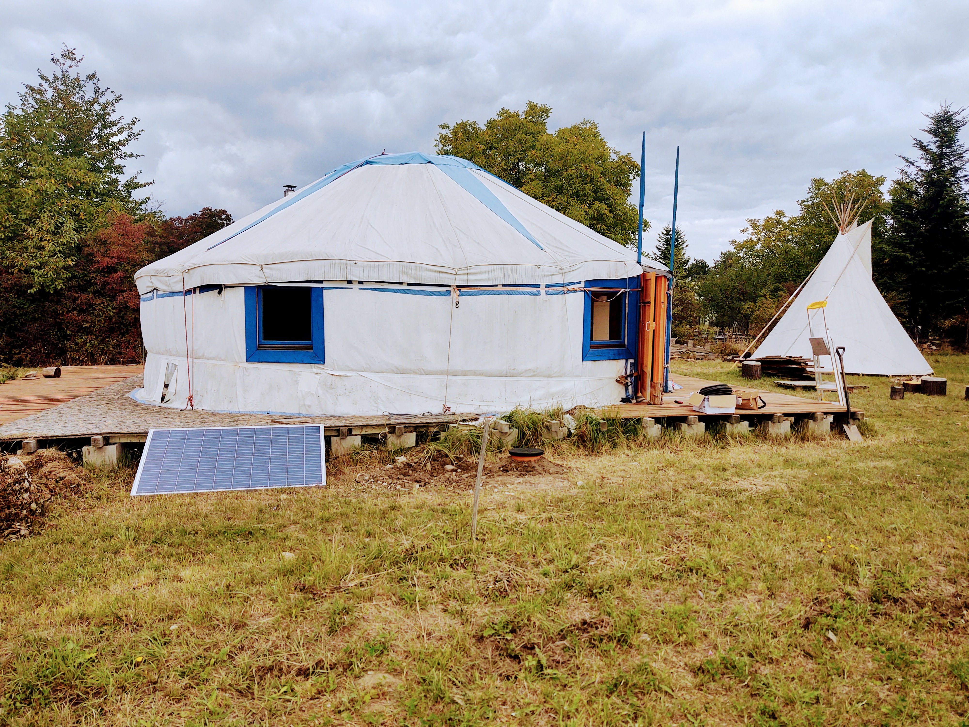

Ja som teraz riešil osvetlenie škôlky v jurte bez el. prípojky. Nadimenzoval som im baterku na 2 dni svietenia s 58w led 235wp panel a 4s 78Ah LiFePo4. Keďže v zime v jurte nie su každý deň, iba 3 krát do týždňa povedal som im nech vykopú jamu na baterku. Do 80cm hĺbky som zakopal klasickú plastovú rúlu 300mm priemerom s baterky som tam spustil. Na baterku som položil polystyrén 5 cm, potom vzduchová medzera a zarovno zeme je 10cm polyesterén. Podla normy to malo byť v hĺbke 1,2 metra. No uvidíme. Baterka má bms s bluetoothom tak tam vybehnem niekedy keď bude -10°C a pripojím sa na čidlo.
