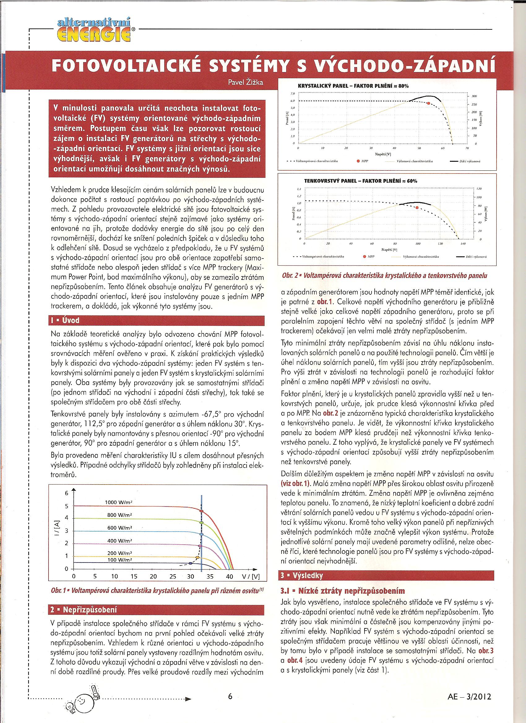

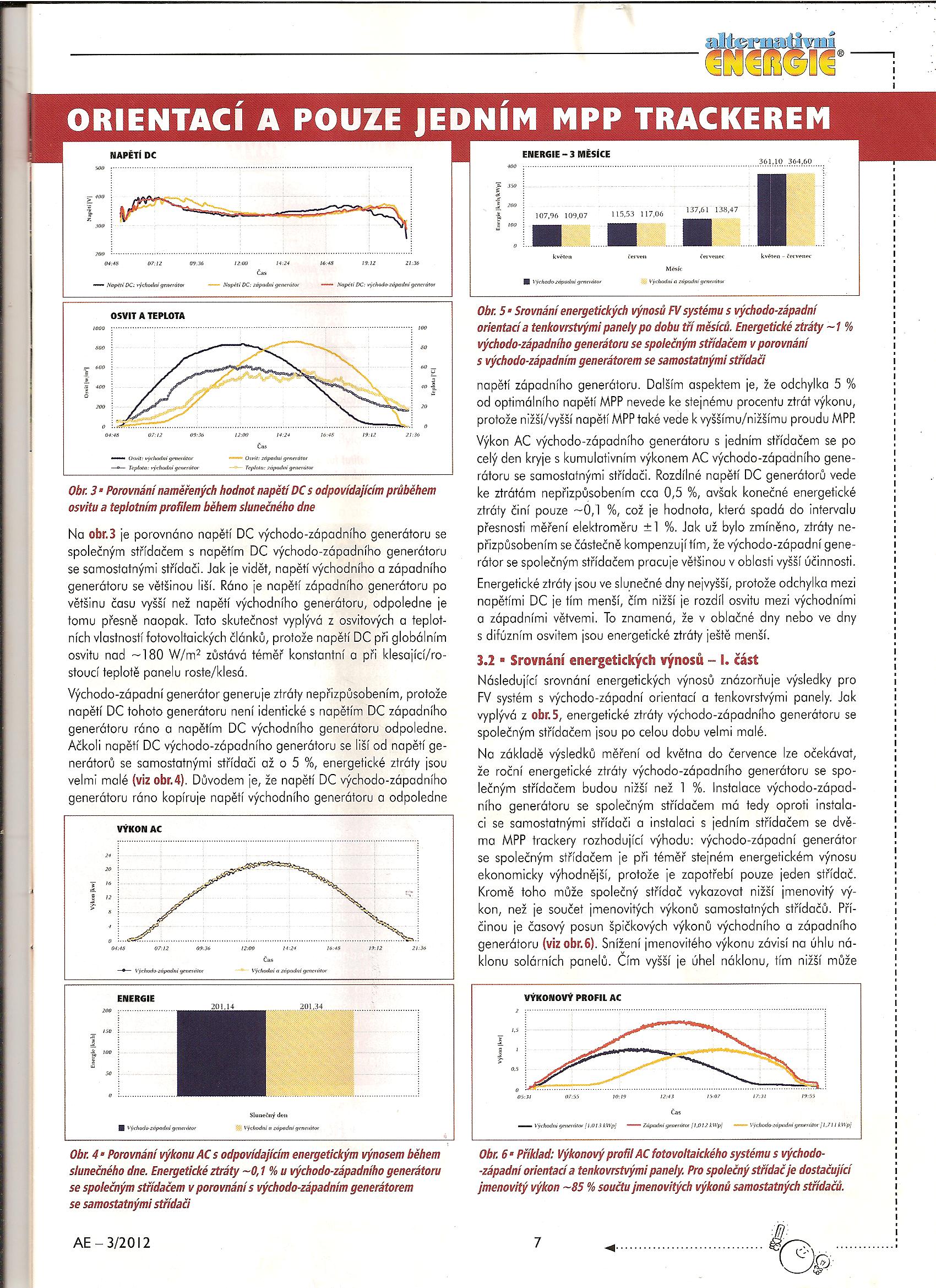

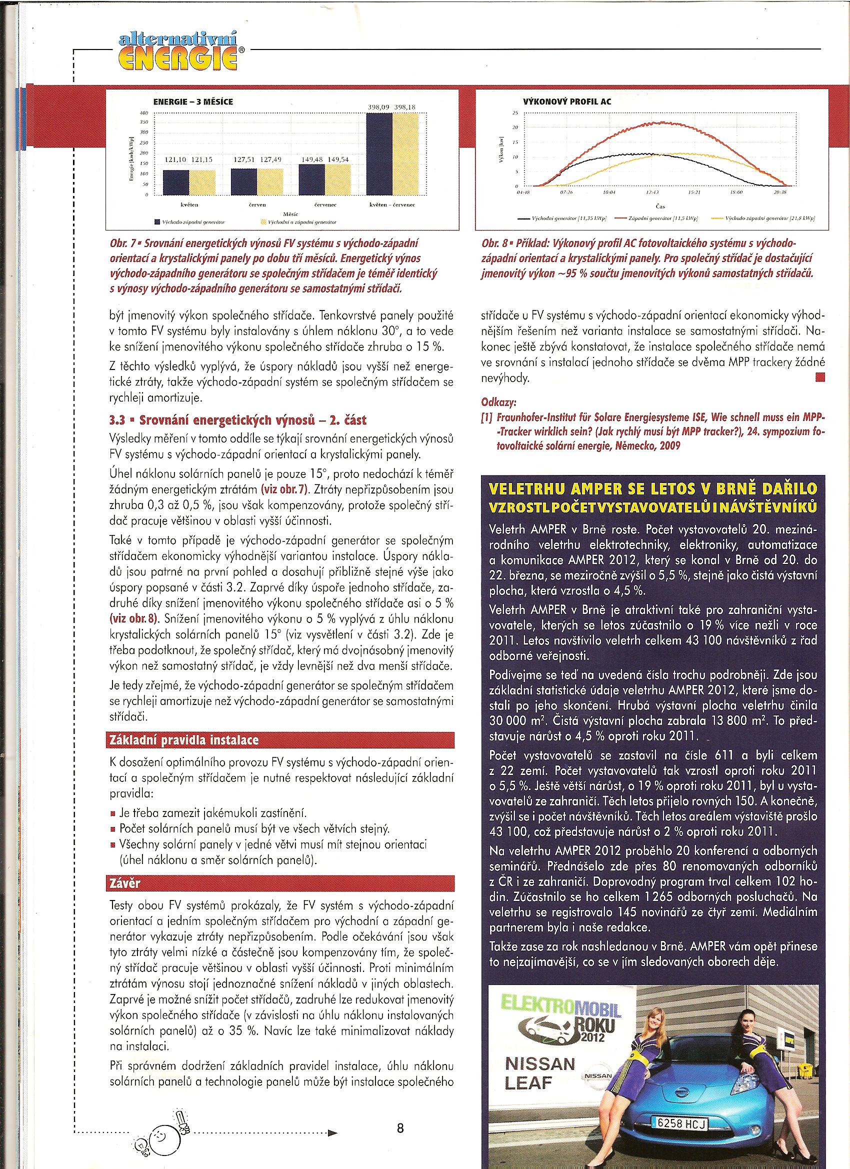

Re: Orientace FVE panelů
Velmi zajímavé, díky
Zajímavý je poznatek, že MPP nezávisí příliš na aktuálním proudu (tzn. osvitu). Z čehož usuzuji, že mpp je tedy prakticky fixní pro daný typ panelu a posouvá se asi jen při změně teploty či zastínění.
- JiříK
- Příspěvky: 1057
- Reputace:83
Velmi poučné... Takže to vidím na 3x ASI103, 32°na východ a totéž 67°na západ, k tomu BZ MPPT 500.
Hééj, nemá tu někdo tiskárnu na svaté obrázky z ČNB?
... k tomu tak půl tuny baterek...
