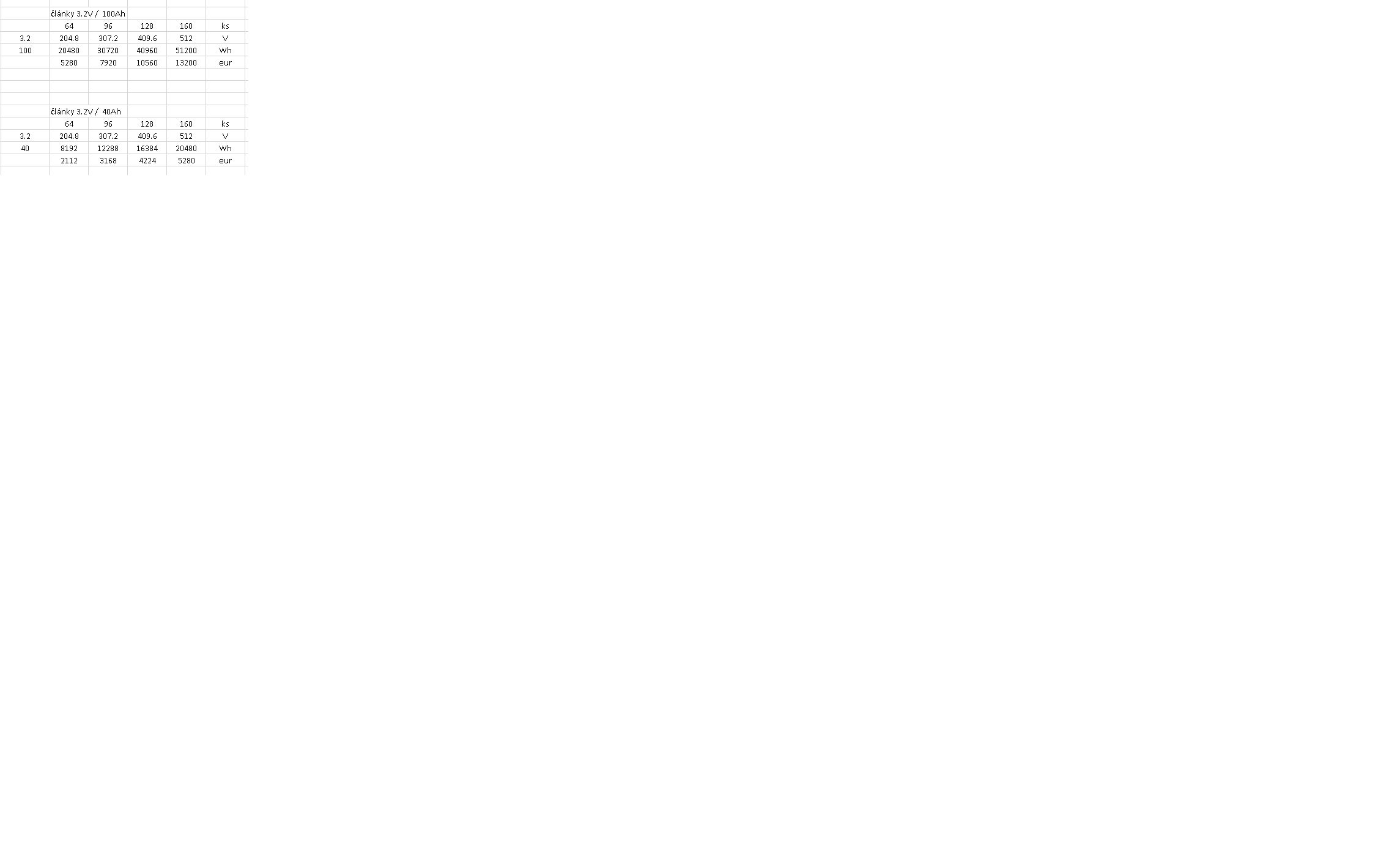

Jedine realne riesenie na nizku kapacitu & nizku cenu & vysoku voltaz je doma pajkovat 18650 clanky, vsetko ostatne ma obrovsku kapacitu.
Rychly prepocet kusy, volty, watthodiny a eura LiFePo clankov : tabulku sem neviem dobre umiestnit tak screenshot
