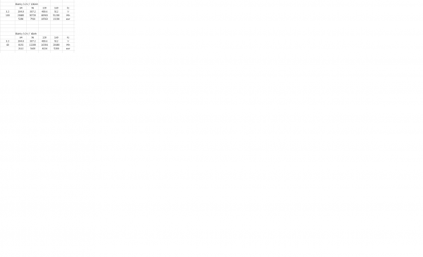

no ved toto... ono aj HighVoltage baterka sa da samodomoposkladat z aliexpresovych clankov (teraz tu chlapciska kupovali 16x 3.2V/100Ah = 5120Wh za 1320,-eur = 34300,-Kc) cize za ~100.000Kc by vyslo priblizne 15kWh cize dvojnasobok uvadzanych priemyselnych rieseni velkych vyrobcov, len so vsetkymi negativami co vyplyvaju z nakupu na Alibabe :
- ziadna realna zaruka
- otazna kvalita
- nutnost [perfektneho] balancovania a samodomo starania sa
- dodavka realne az za mesiac a pol
- atd, atd.
Navyse by namiesto 100Ah trebalo mensie clanky, nejake 40Ah alebo maximalne 50Ah kvoli voltazi : pretoze na poskladanie 307V packu uz treba 96 kusov (96x 3.2V = 307V) 100Ah clankov s total kapacitou 30.72kWh ale v cenovke 7920,-eur co je uplne mimo spomenutych 100.000 Kc.
Holt pruser.
Jedine realne riesenie na nizku kapacitu & nizku cenu & vysoku voltaz je doma pajkovat 18650 clanky, vsetko ostatne ma obrovsku kapacitu.
Rychly prepocet kusy, volty, watthodiny a eura LiFePo clankov : tabulku sem neviem dobre umiestnit tak screenshot
