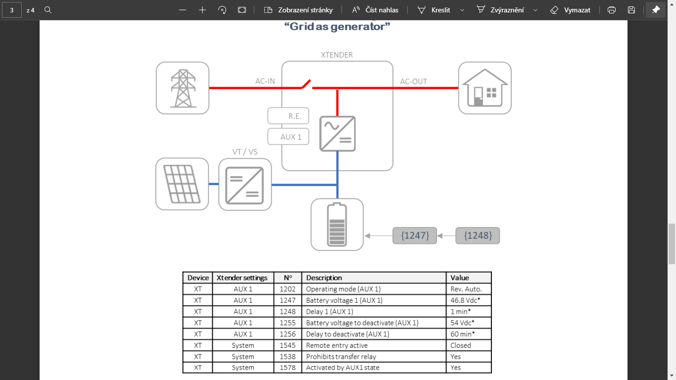

Studer XTM a XTH umožňují řízení sepnutí transfer relé podle stavu nabití baterie (SOC) a zátěže měniče. Pro aktivaci režimu battery priority je nutné nastavit parametr 1296 na aktivní a správně zvolit napětí (např. 51,2 V pro Life 16S). Řízení lze kombinovat s funkcí smartboost, která umožňuje přifázování měniče k síti při dostatečném SOC a přetížení. Synchronizace s VT a správné nastavení parametrů 10037 a 1128 ovlivňují chování systému při přepínání a nabíjení z DS.

Děkuji za rady.
Řízení dle SOC šlape, dle zatížení měniče jsem ještě nezkoušel v praxi, čekám jak se nabijí baterky.
