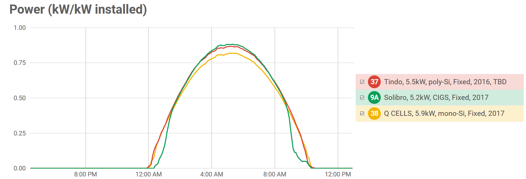

Obrázek se po kliknutí zvětší: Ráno, tedy pod špatným úhlem:
- úplně nejdřív naběhne poly
- hned po něm naběhne mono, který ho po chvilce výkonem dokonce předběhne
- amorf je úplně marnej
V poledne, tedy pod ideálním úhlem:
- nejvíc dává paradoxně amorf
- poly, byť o jeden rok starší, dává skoro to samé
- mono je marnej
Poznámky:
Novější panely než z 2017 tam nemají.
Výkon je normalizován kW/kWp installed.
Časové pásmo je Austrálie, přičemž časová osa dole se přepočítala na čas prohlížeče. Proto to vypadá, že poledne je v 5h ráno.
Mě z toho plyne to, co jsem napsal v tomto vlákně o pár příspěvků výše:
- Pro výkon pod nevhodným úhlem je mnohem důležitější zpracování antireflexní vrstvy, než technologie křemíku. Amorfy antireflexní důlkovou vrstvu nemají, což jim při nevhodném úhlu ubírá výkon.
- Honit se za desetinkou procenta je k*kotina. Stačí vyřadit amorfy a pak už si jen vybrat podle ceny za Wp. Mono nebo poly, při nevhodném úhlu je to prašť jako uhoď.

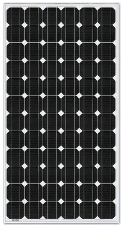

PS: Dříve bývaly monokrystaly opravdu hnusné. Mám v okolí několik instalací a ty bílé čtverečky jsou tam fakt pěst na oko. Dnes se ale i monokrystaly už vyrábějí i krásné celočerné, takže ani design nemusí být showstopper.

- Lokalita:SO, SK
Re: Citlivost panelů na úhel, POLY vs. MONO
Ak sa pozrieme na naladenie reflexnej vrstvy:
https://www.pveducation.org/pvcdrom/des ... n-coatings
A prečítame si, čo sa v mono-Si-článku deje:
https://core.ac.uk/download/pdf/30310951.pdf
Hlavne o typoch rekombinácie, sume rekombinácií a
sume absorpcii v čase, o defektoch, o textúre etc. ...
Tak je veľmi nepravdepodobné, aby u panelu mono s beta coef. -0.24% / *C až -0.26 % / *C,
versus -0.29 % / *C až -0.33 % / *C u poly, bolo napatie pri NOCT/NMOT nižššie u mono,
ako u poly. Ak odčítam od STC napatia záporné napatie s vačšou abs. hodnotou, tak
musím dostať nižššie napatie.
A keďže, sa prúd pri 800 W na m2 veľmi s teplotou nemení, tak musím
pri súčine Inoct x U noct , dostať pre menšie napatie u poly, menší výkon
pri plnom osvite okolo zenitu, ako pri mono.
Takže ten graf hore je nelogický a popiera výpočty, ktoré sa dajú
urobiť, keď porovnávame mono s menším množstvom defektov a hraníc,
na ktorých dochádza k rekombinácií s menšou pravdepodobnosťou, ako
u poly, kde je veĺa zlomov a viac prímesí, na ktorých dochádza k rekombinácii
a tým ohrievaniu kremíka a snižovaniu účinnosti.

Já o tom taky pochybuju jako kiwi, starší poly nemůže dávat víc, ani na papíru ani v ideálním čase... Nějak se mi to nezdá, každopádně když vezmeme 100m2, pak mono vyhrají vždy, to je snad nezpochybnitelné... Vždy budou mít větší instalovány kWpyouda píše:Obrázek se po kliknutí zvětší: Ráno, tedy pod špatným úhlem:
- mono je marnej
Poznámky:
- Reputace:962
A když vezmeme 100USD tak zase vyhrají vždycky poly.

to, že monokrystaly jsou hezčí, platí opravdu až posledních pár let.
Dřív to bylo tak, že monokrystaly strašně bily do očí, kvůli těm ořezům, přes které prosvítala bílá.

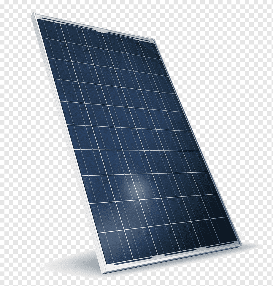

Polykrystaly sice neměly ty bílé skvrny, zato ale jejich samotné články byly každý jinak flekatý.
Staré mono:Staré poly:Rozdíl na střeše: Dnes je to tak, že když bude někomu opravdu záležet na vzhledu, tak se už dělají hezké all-black panely v obou technologiích. Dokonce jak mono tak poly lze koupit i jako half-cut. Samozřejmě, ne každý vysolí 11 tisíc za špičkový panel jenom proto, že má trochu větší výkon a na střeše dobře vypadá.
