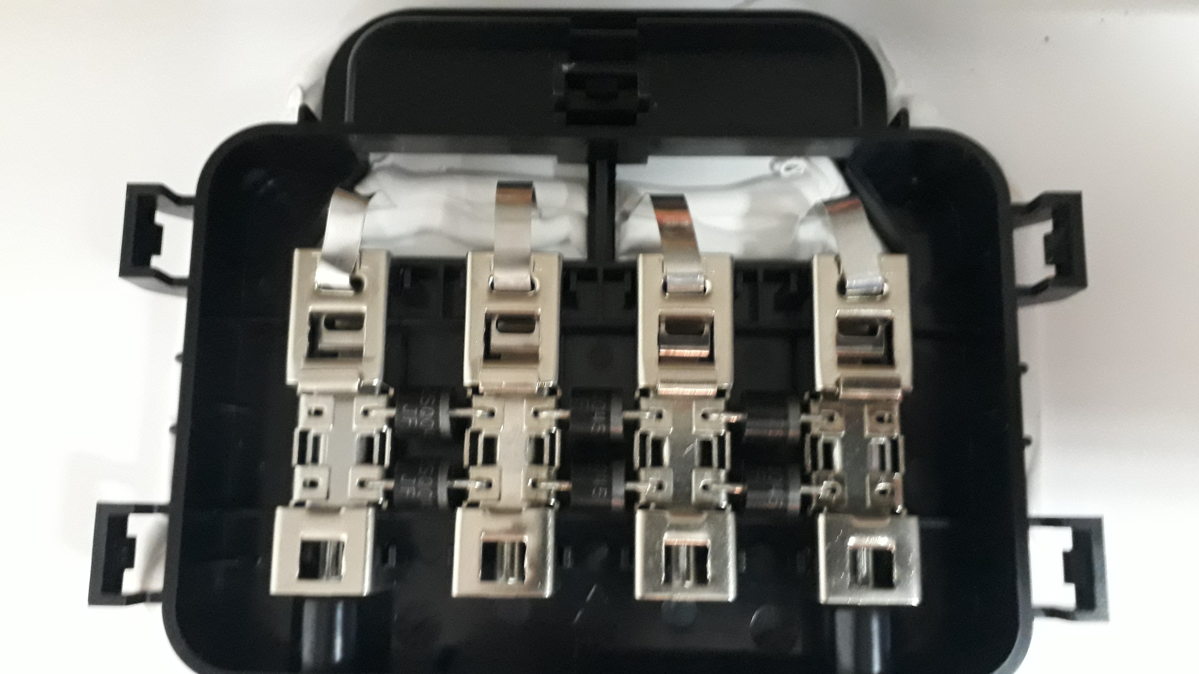

Na přístřešku se ještě nezačala dělat střecha a panely mám uložené ve sklepě. V úterý tento týden ovšem přišla silná bouřka a sklepy byly vyplavené. Všude nepořádek a bláto.
panely jsou nalevo na hromadě a spodní dva byly chvíli pod vodou. Včera jsem je teprve přechodil a spodní se dostaly nahoru. Nevypadaly špatně, tak jsem je utřel do sucha a podíval se do krabiček. Byl jsem překvapen, že v nich bylo sucho. Celkem precizně provedeno:

Prekvapive to splnuje IP pro pouziti na strese ....
