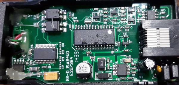

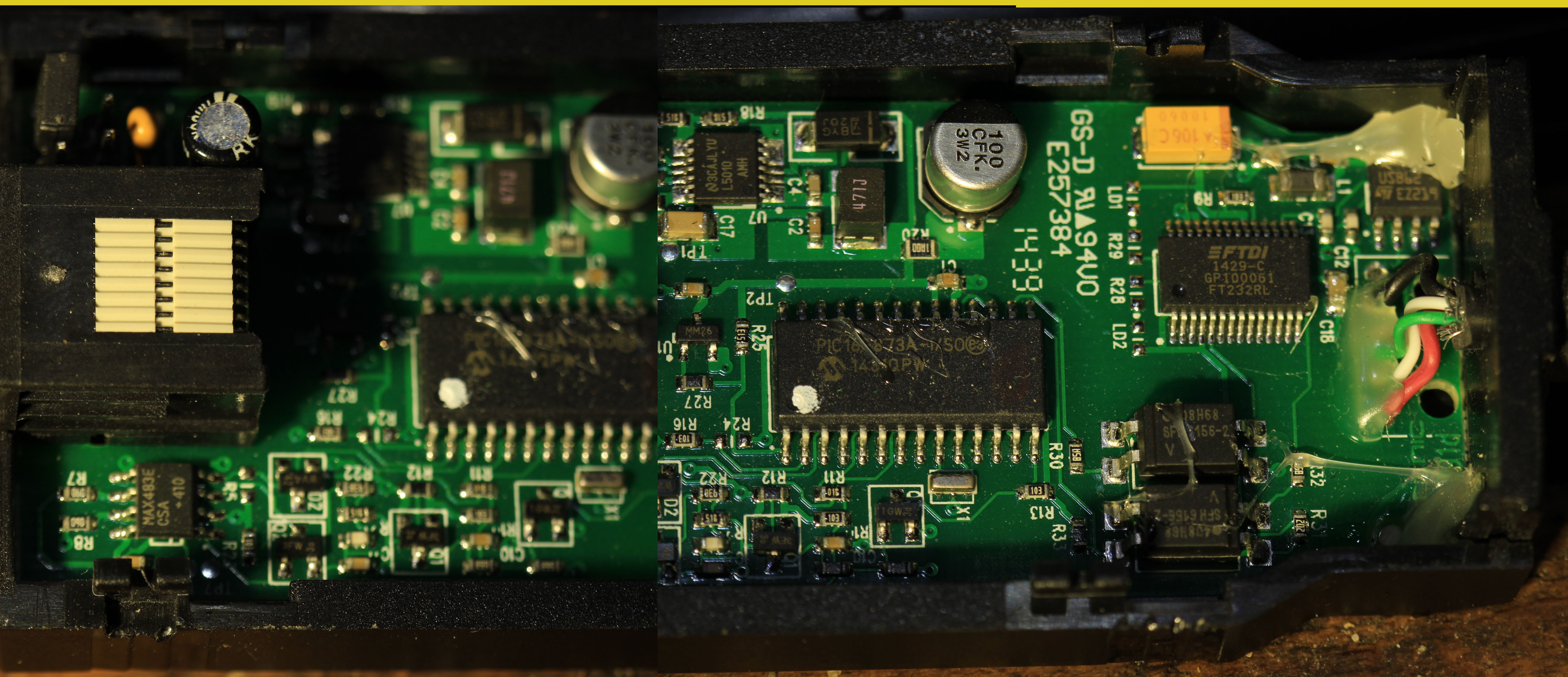

Re: HELP: Victron interface MK2 USB
Vlevo je klasický USB převodník, vypadá to na FTDI převodník USB-UART (úplně vlevo je eeprom s VID/PID), napájeno z USB. Tohle se nekazí.
Takže zkusit ty dva oddělovací optočleny osciloskopem, jestli tam probíhá pěkná sériová komunikace.
Vpravo je uprostřed microchip pic (fuj ee), podle spojů mu ta sériovka jde tam kam má (uart), no a ven to vypadá nejspíše na CAN nebo RS485 (ale těžko soudit, can ty picy neuměly, na 485 zase nevypadá zapojení, asi to bude nějaká proprietární sběrnice), co je napsáno na tom chipu úplně vpravo nahoře ?
myslím že to USB celé bude solidní a problém bude někde vpravo... je to design rok 2014 tak jestli je to stejně staré tak ten RJ konektor může být vychozený
když se odpojí (dle popisu chyby), je v rPI to USB stále enumerované ? to jasně určí kde je chyba
no jasné, MAX483E, tak to je RS485 jak vyšitá
je zajímavé proč tam dávali ten procesor, asi jim po té RS485 běhá něco jiného než pak prezentují ven
pro zajímavost,
vzít obyčejný převodník USB/485 a odposlechl přímo tu 485 sběrnici
určitě tam bude více zajímavých údajů než to co se přes tuhle krabičku předá do počítače
nicméně, pokud to vypadává, tak ta 485 je obvykle solidní, to fakt bude něco s tím USB specificky ověřil bych drivery v systému (FTDI jako takový je taky obvykle v pohodě, takže zbývá ten počítač)
plus, zkontrolovat zakončení sběrnice RS485 (rezistory cca 120ohm na obou koncích) atd. to může taky zlobit,
dost možná se to nastavuje těma jumpery co jsou v rohu, třeba mají už po letech špatný kontakt
