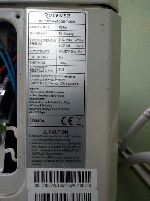

Zdravím Přátelé má někdo zkušenost s klimatizací Rotenso?kamarád jí má a hlasí chybu E1 a v manuálu to není popsaný co to znamená jen v případě trvaní se má volat servis díky.

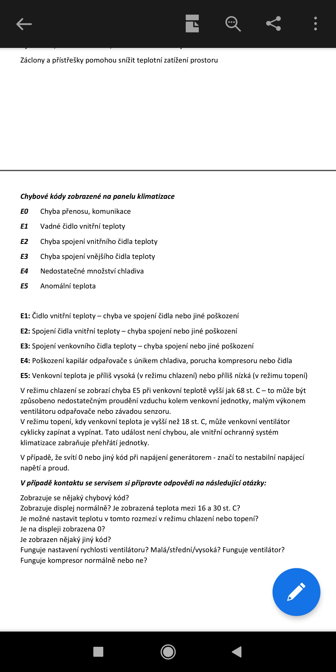

15 sekund hledání na netu mne dovedlo na toto pdf

Re: Prosím o pomoc se zapojením klimatizace
to jsem taky našel ale nevím zda to právě je k této jednotce,nikde tam nevidím označení

Předpokládal bych že výrobce si nebude komplikovat život ani servisním technikům a bude mít chybové označení u svých výrobků sjednocenogoodbie píše:to jsem taky našel ale nevím zda to právě je k této jednotce,nikde tam nevidím označení
Plus tedy pokud poukazujes na možnost že by to mohlo být u různých modelů jiné asi by bylo záhodno tedy nedávat všeobecný dotaz na značku ale uvést daný typ který v dotazu nevidím
Tak sem chvilku szukal u Poláků a u dvou různých typů bylo servisem u E1 odpovězeno že je to chyba komunikace mezi jednotkami a odkázáno vždy na servis aby si vyčetli závadu takže asi sem moc nepomohl

Začal bych kontrolou termistorů na vnitrni jednotce. Ty odchází jako první.
Buď 1,5k nebo 10k. Zkusmo nahradit odporem občas se jednotka rozjede a pak se jen vymění termistor.
