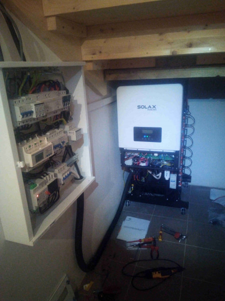

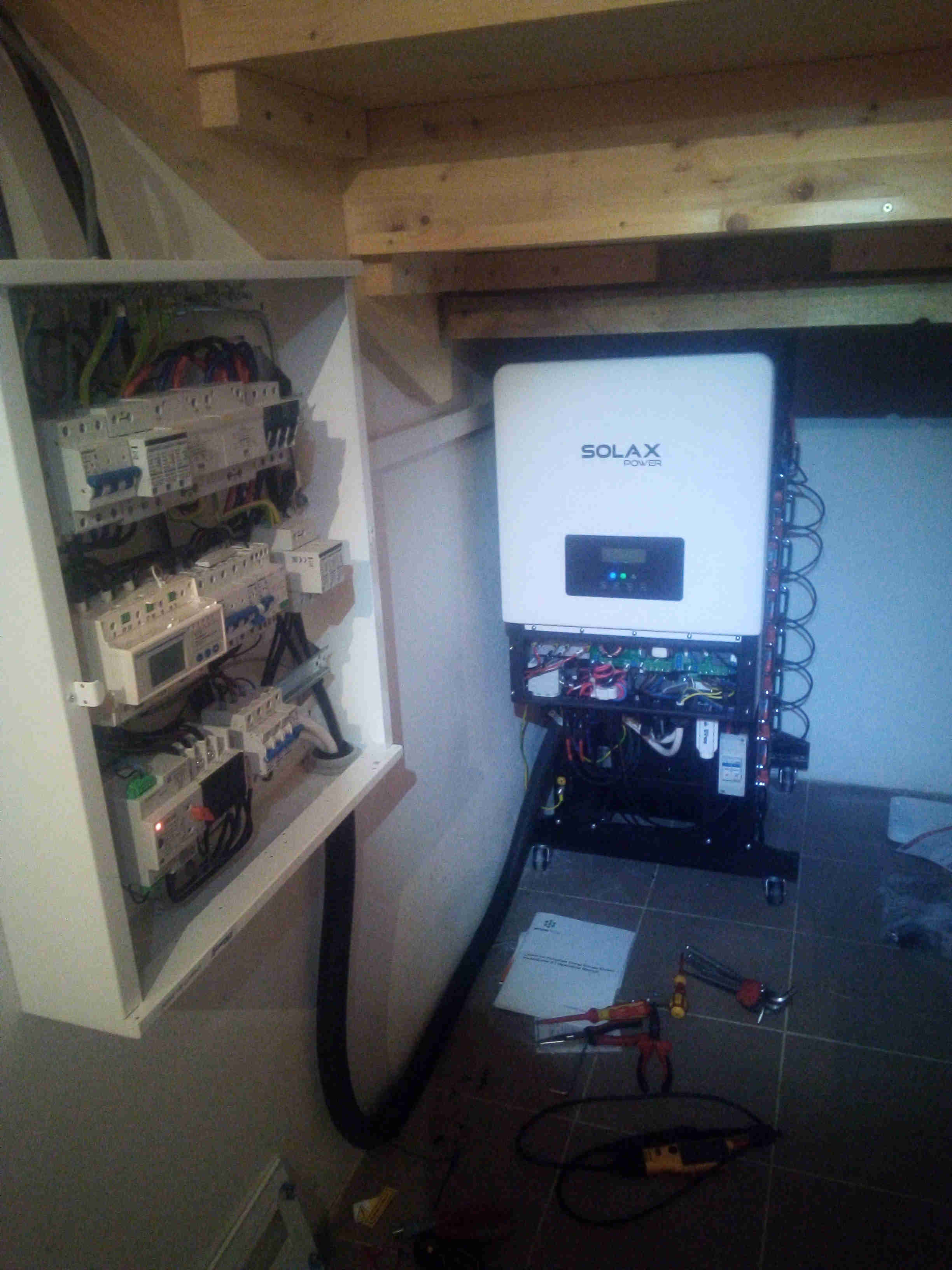

V Třanovicích je instalována 9kW fotovoltaická elektrárna Solax X3-Hybrid s 24 panely Suntech STP375S-24/Vfw a akumulátorem 12kWh složeným z 5 modulů Pylontech H48050. Problém s přetížením distribuční sítě při startu tepelného čerpadla IVT s kompresorem 4,5kW byl vyřešen instalací softstartu a nastavením ochranného relé HRN-55N na prodlevu 4 sekund, což umožňuje bezproblémový provoz i při výpadku sítě. Střídač Solax X3-Hybrid podporuje komunikaci přes Modbus a lze jej provozovat bez cloudové služby.

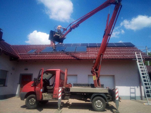

Ano dost často používáme plošinu, máme tam držák na panely:Dagus píše:To i na takovou nevýšku používáte labutě (plošinu)?

Přesně tak. Možná by bylo vhodné nad tím udělat ještě stříšku.youda píše:Však je to na kolečkách... Když začnou praskat trubky, obsluha celou skříň vytáhne navijákem
Já osobně bych strojovnu FVE na takové místo taky nedal, ale dovedu si představit, že jinam to prostě nešlo. Blahoslaven každý, kdo si může dovolit ten luxus, projektovat barák rovnou na existenci FVE strojovny a všech potřebných kabelových tras.
A ruku na srdce, hromada z nás má baterky a měniče taky hned u bojleru, u akumulační nádrže nebo v technické místnosti, kde je prostě nalepené dohromady všecko. Však já teď musel do strojovny FVE také umístit pračku, viz poslední zápisy v mém vlákně

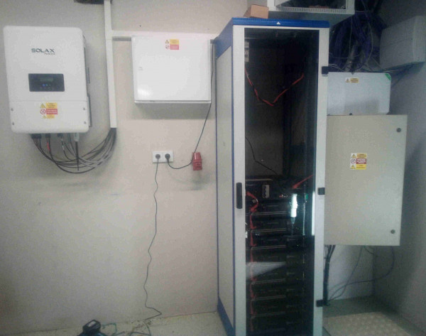

Když je místo A když není místo:

Plošinu už po dvanácti panelech na střechu dvoupatrového domu chápu a asi bych to na klíč už bez ní nedělal. Takže v tomto ti dávám za pravdu a nemá smysl se dřít pro jednoho Palackého za plošinu. Já se dřel, ale cizímu bych to netahal.
Celkem se mi líbí malé řešení držák pylonu+solax na kolečkách pod schody. Hezké čisté řešení.
