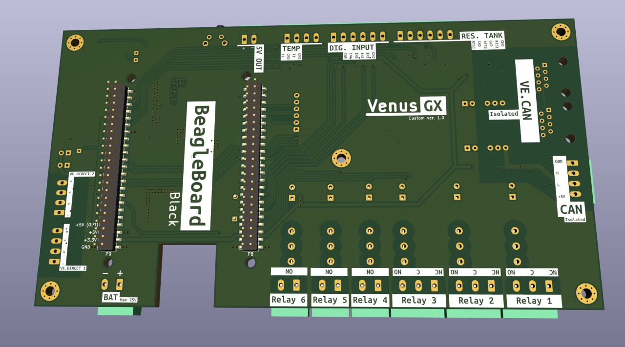

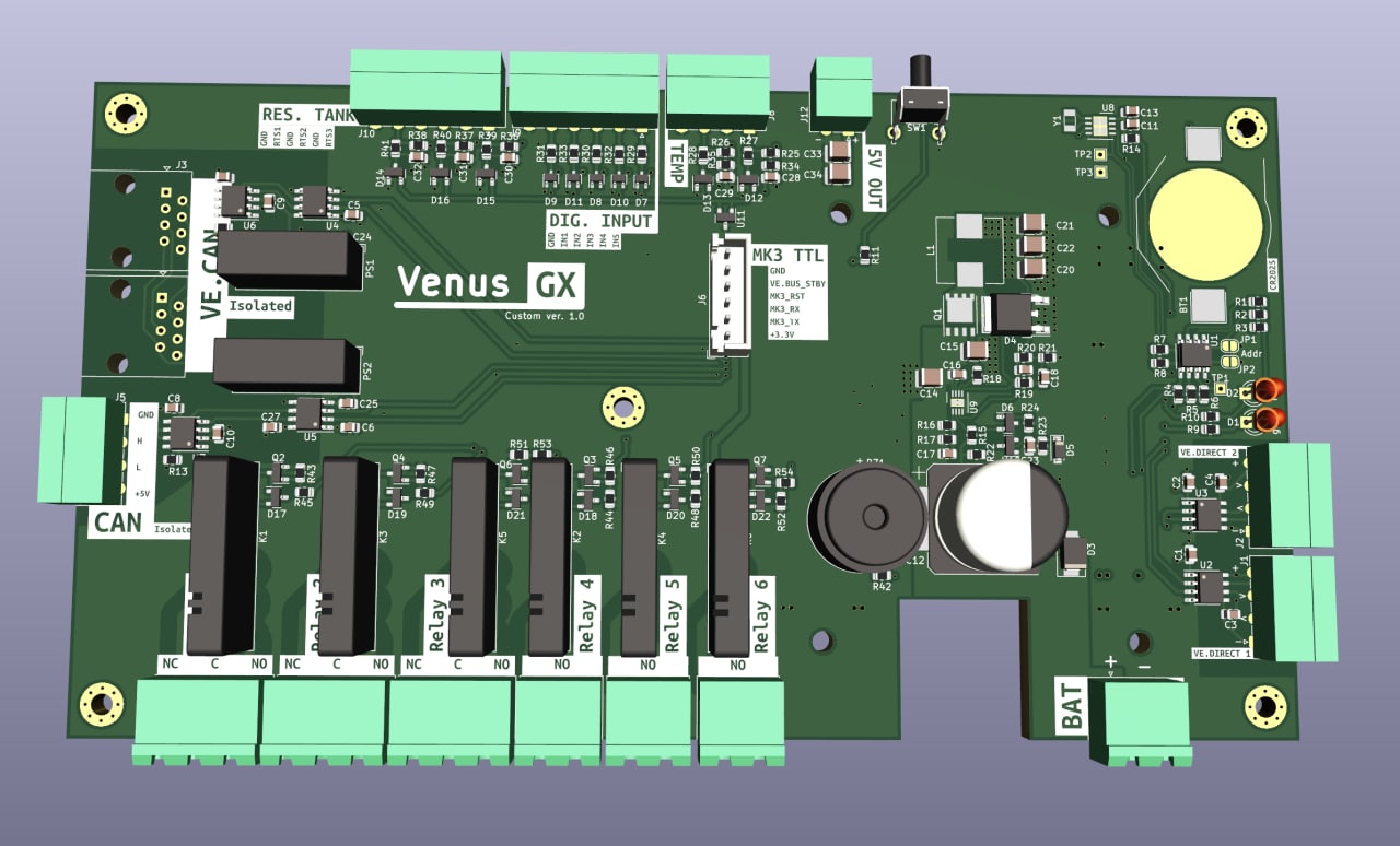

- Příspěvky: 4082
- Reputace:574
Re: Victron Multiplus funkční módy
tak si muzes koupit vlastni beaglebone black nebo enhanced a vrazit ho tam misto puvodniho. Cely venus GX je vlastne jen hat na beaglebone. Schemata maj i online.
Ja to shodou okolnosti ted prekreslil cele do kicadu, namaloval desku a ted to v jlcpcb vyrabi
Trosku jsem si to teda jeste upravil. Pridal rele, pridal isolator na druhy can a vyhodil MK3 (ten by sel pak dodelat). Jestli to bude fungovat, budu mit 4 kusy navic kdyz by nekdo chtel.

- Příspěvky: 4082
- Reputace:574
Je to naprogramovany PIC. Strana 3Antrac1t píše:Tak svaba na MK3 ani v celku nikde nekoupis, je to delany na zakazku pro victron, pokud by jsi nekoupil USB verzi z kama by jsi ho vzal ...glottis píše:vyhodil MK3 (ten by sel pak dodelat).
btw dalsi rele jsi resil pres pridani mcp3008/mcp23017 pro dalsi IO port?
https://github.com/victronenergy/venusg ... leased.pdf
Firmware pro to jde nekde stahnout na supportu. Uz jsem na to koukal. A nebo ho cucnout od nekoho kdo to ma venus gx. Neni to velky problem. Ale ja to nepotrebuju tak jsem se s tim nechtel drbat

- Příspěvky: 4082
- Reputace:574
dokonce jsem nekde cetl, ze by snad mohlo jit tam natlacit ten firmware primo z venus os. Pic se programuje po seriaku a ten je stejnej jak na tom mk3 co jde do beagleboardu.
https://community.victronenergy.com/que ... sting.html
treba tu o tom mk3 pisou, ze je updatovany pri update venus os. melo by to jit vyvolat v menu. Nechtel jsem se s tim zatim drbat, stejne to nemam jak vyzkouset ale nekdy to jen tak z hecu treba zkusim. I premalovani toho Venus GX je takovy "jestli na to mam"
