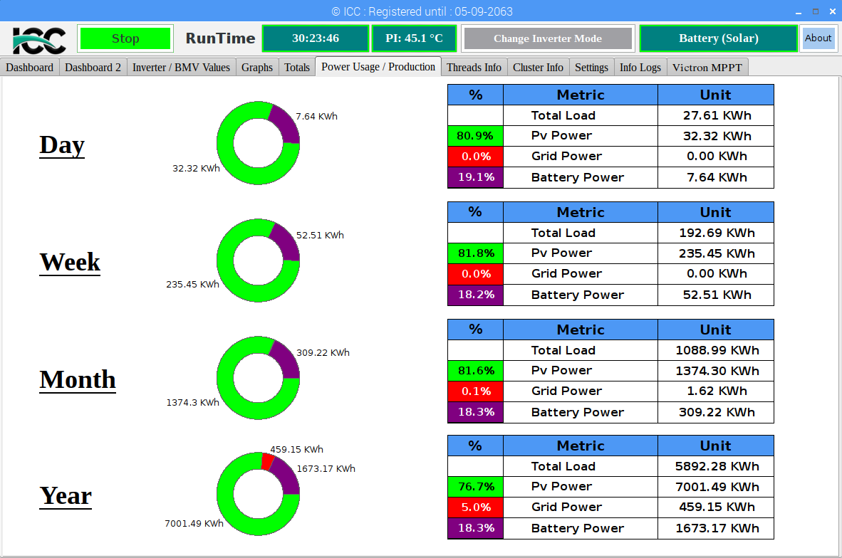

Za 7 mesiacov tohto roka vyrobenych viac ako 7 MWh.
Zial teraz v lete to uz nie je kde spotrebovat a tak 10-20kWh denne zostava na streche...
