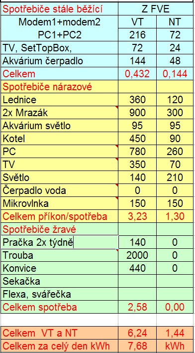

Dále v tabulce jsou pro info moje průměrné dlouhodobé denní spotřeby.
Jen pro úplnost údaje spotřeby jsou ve Wh, součty pak v kWh
Trochu se z toho vymyká trouba. Spotřeba odpovídá jednomu upečení (např.) kuřete. To se pochopitelně každý den nekoná. Jinak už ty údaje sedí. Spotřebiče používané jen velice sporadicky jsem z lediska průměrné spotřeby ignoroval. Pár minut svařování, nebo půlhodina s flexou jsou v celoročním průměru zanedbatelné. Pochopitelně pro spotřebiče jako PC, TV a pod si musí každý svoji vytíženost spočítat sám.
