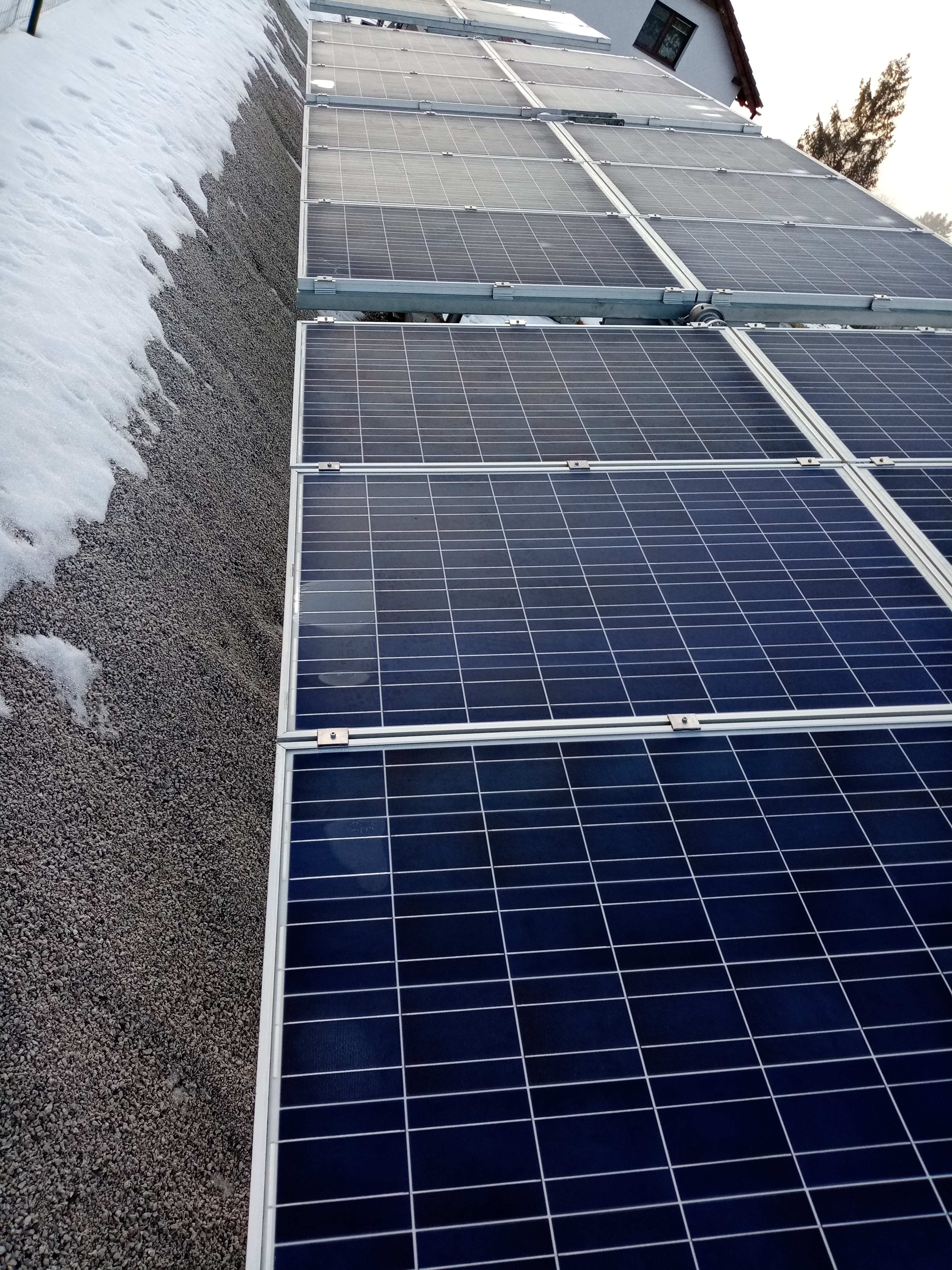

Anomalia panelu Amerisolar 260W
Při pokrytí solárního panelu Amerisolar 260W námrazou může dojít k rozmrznutí jednotlivých článků, což může způsobovat jejich přehřívání. Konstrukce panelu je pevně ukotvena nerezovými šrouby, které odolávají i silnému větru. Originální profily a uchycení konstrukce jsou navrženy tak, aby minimalizovaly riziko poškození i při dlouhodobém používání v náročných podmínkách.

Re: Anomalia panelu Amerisolar 260W
ještě zajimavost, vadný članek je pokaždé u kraje, který je dál od krabičky.
napadlo mě jestli ty panely nebyli na konstrukci něčím přetížené, třeba sněhem.. nebo led, ...
foto. ja mam krabičky uprostřed, vadne članky je vidět nahoře a dole..

Zaujimave je, ze dnes tu anomaliu nepozorujem, cely panel je kompletne zamrznuty...

V tvem pripade to muze byt studenak na sbernicikvako1 píše:ještě zajimavost, vadný članek je pokaždé u kraje, který je dál od krabičky.
Panel ma u tebe ponizenej proud nebo napeti????

Ja som pozeral dnes ten moj panel a ten clanok mal podla termokamery teplotu vyssiu o cca 1°C. Panely davaju v tejto hmle spolu maximalne 12W. Skusim ten clanok detailne odfotit, ale ani pri skumani lupou som nesiel nic podozrive.

napětí i proud..NOPARasito píše:V tvem pripade to muze byt studenak na sbernicikvako1 píše:ještě zajimavost, vadný članek je pokaždé u kraje, který je dál od krabičky.
foto. ja mam krabičky uprostřed, vadne članky je vidět nahoře a dole...
v stringu jedna mam 1 vadný članek 1 panel, string dava o 2A a 30V víc než druhý string . ve druhem stringu je cca 10 vadných članku ve 4 panelech..
atd.. mam 4 stringy

To jsou na tom teda dost blbe, jestli by nestalo za to poprehazovat to, aby jsi mel stringy z dobrych a stringy z ponizenych, takze jak jsi rikal, bud blesk nebo vyrazeny z elektrarny kvuli omezovani tech jejich vysokonapetovych stringu.kvako1 píše:napětí i proud..NOPARasito píše:V tvem pripade to muze byt studenak na sbernicikvako1 píše:ještě zajimavost, vadný članek je pokaždé u kraje, který je dál od krabičky.

jj chystam se na to na jaře, musim to popřehazovat a ty nejhorší pujdou na pokusy . připadně do šrotu...

Da sa toto vsetko nejako zistit aj inak ako v zime,ked vidime rozmznute casti panela, ale je to inak nezistitelne?

Jednoduse a rychle ne!!!Marcus81 píše:Da sa toto vsetko nejako zistit aj inak ako v zime,ked vidime rozmznute casti panela, ale je to inak nezistitelne?

nevím o kolik se jedná panelů a tudíž zda by se to vyplatilo, ale my když prodávali ty Jinka do Č..u tak je chtěli všechny přeměřit na výkon a dále kontrolu luminiscence, takže se jich x tisíc měrilo, měření výkonu probíhalo na takovém prosvětlovacím stole a výsled byla taková ta VA křivka na které jde údajně poznat zda jsou někde zkraty, pak se to dalo do takové "ledničky" a z toho vypadl č/b obrázek něco ve stylu kubismu, koukal jsem na to hodně ale já tam nikdy nic nepoznal
,. ale ten co to měřil tím dokázal najít poškozené buňky, cena by se musela zjistit my měli hodně kusů, ale tímto by se 100% odhalily aktuální závady, pokud by byl zájem můžu sehnat kontak.
