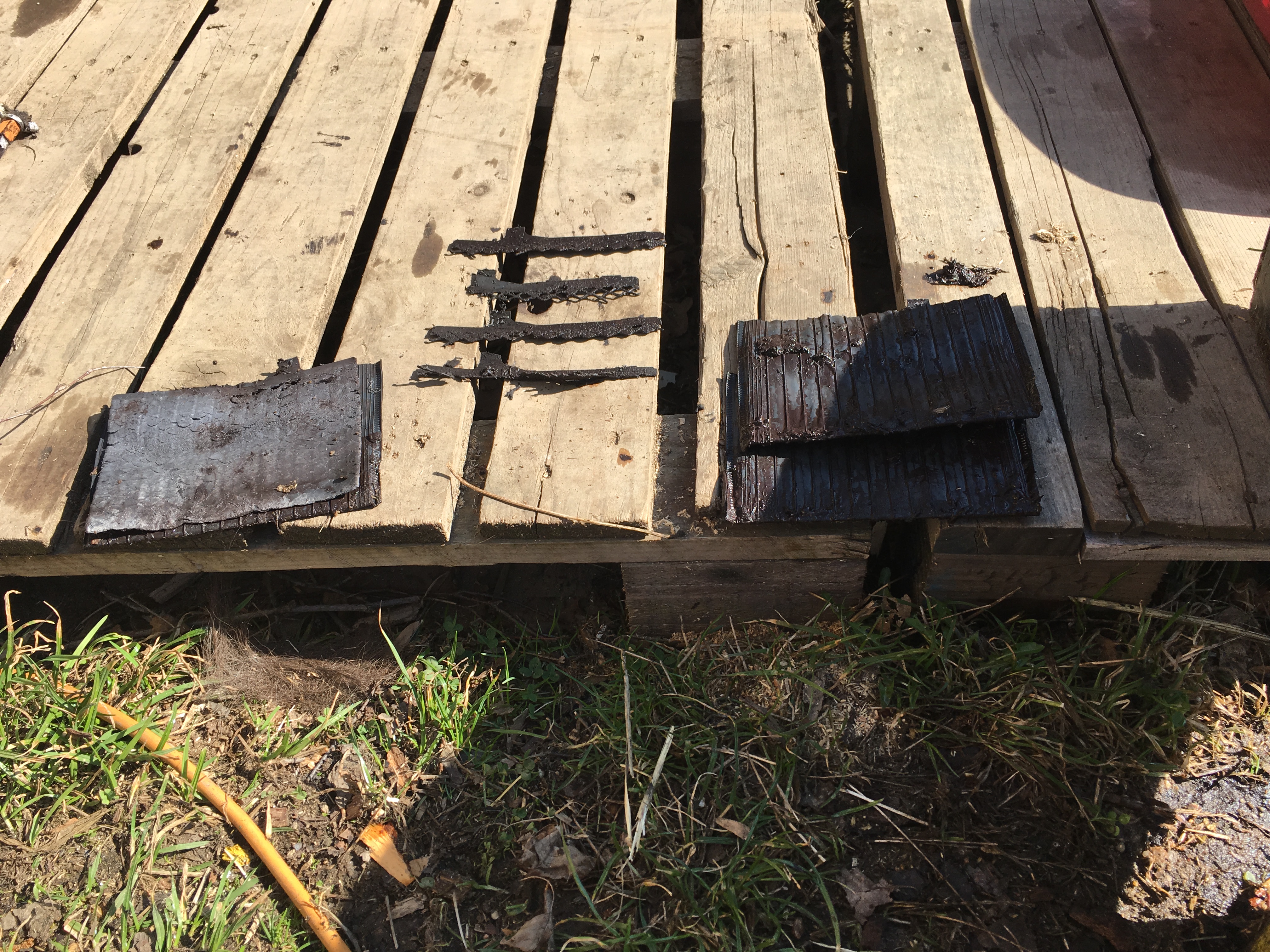

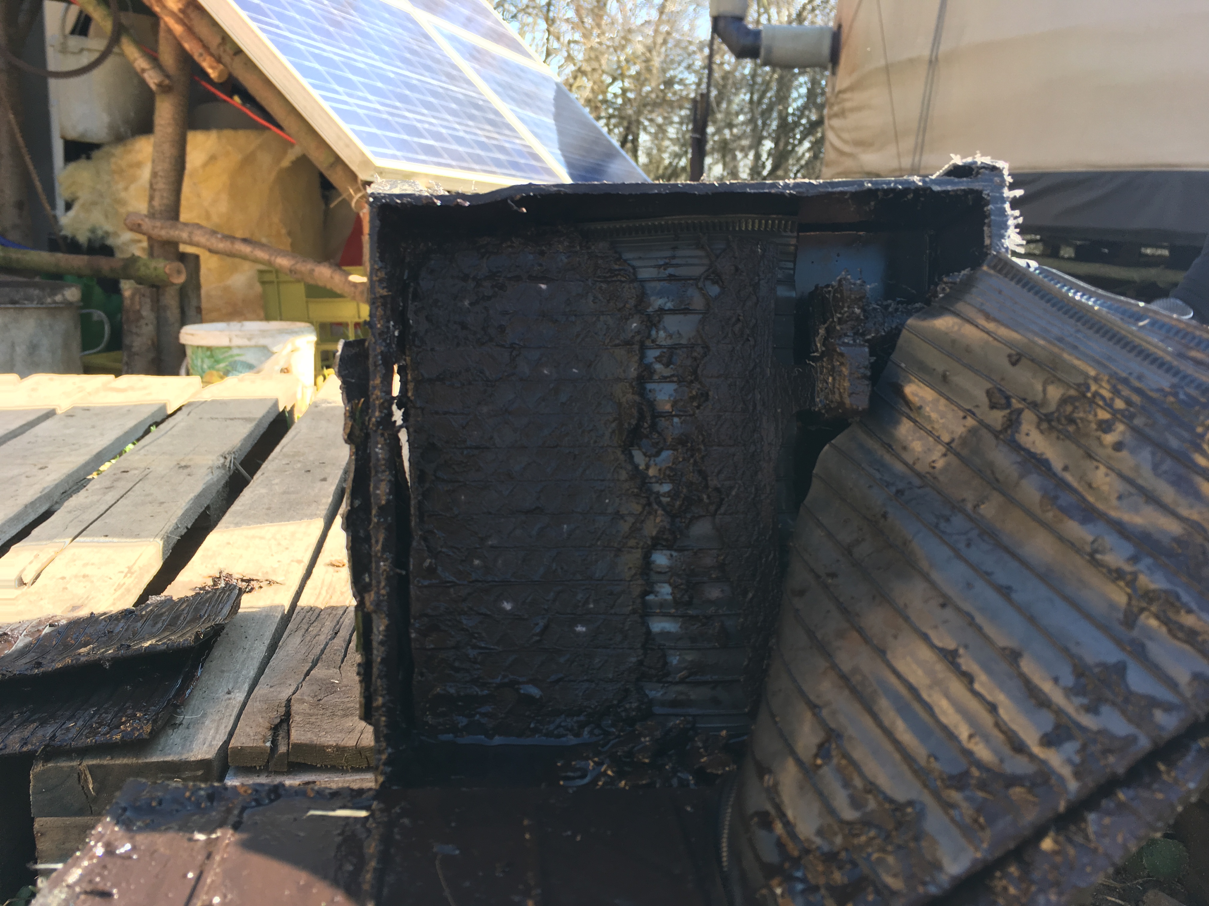

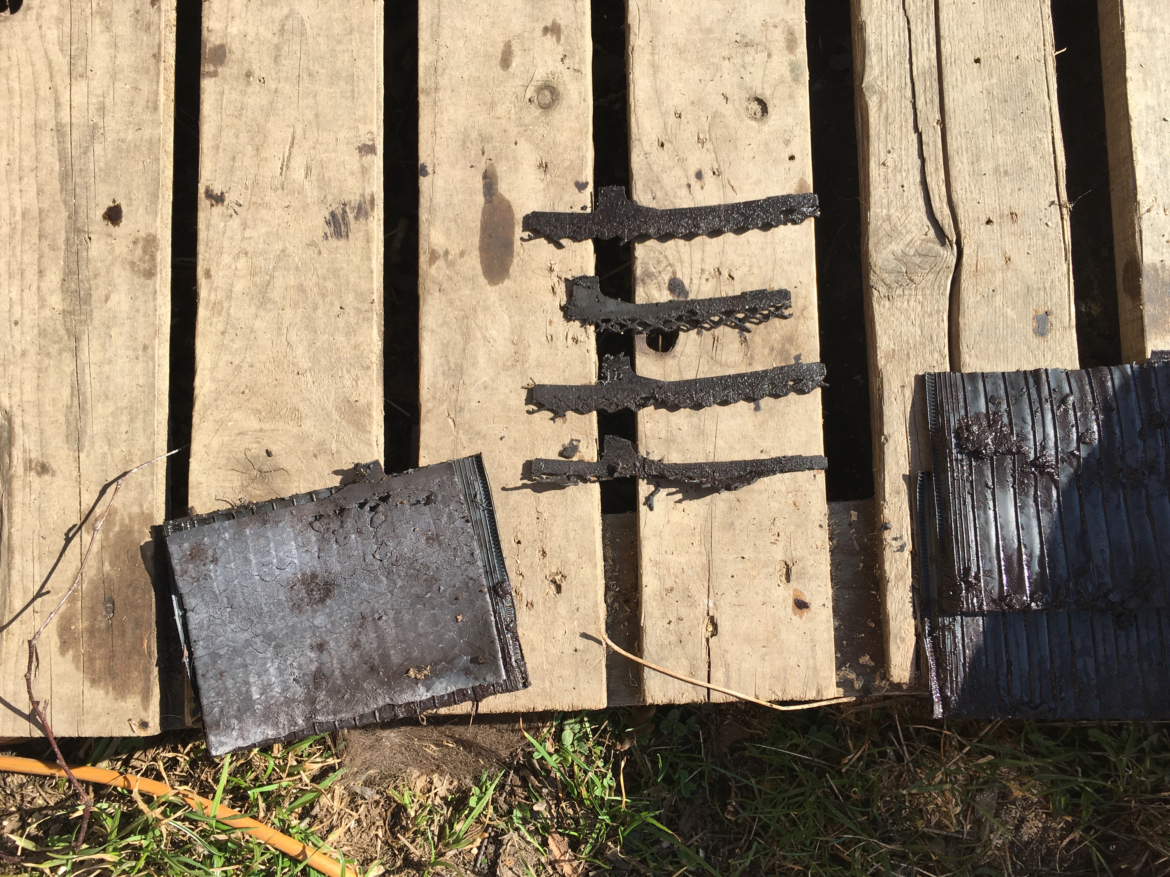

Pb baterie z clankov VVZ
V tejto diskuzii mi chybaju uzivatelia akumulatorov z VVZ. Napr. moderne verzie clankov VVZ
http://en.brcpower.com/product/835.html
Uvedena cena je urcite bez cla DPH a dopravy. Ale i tak je zaujimava (cca 110$/kWh), naviac vlastnosti clankov su viac nez dobre Ak si precitate technicky popis vyrobca vyuziva technologicke a materialove vychytavky uzavretych akumulatorov a moderne separatory. 3000 cyklov pri 40% DOD je pre dany kit 16kWh denne a 7500 dni prevadzky. Snad jedine co mi chyba su zatky s katalyzatorom ktore zo zalievaneho akumulatora spravia 'bezudrzbovy' VRL.
Tento typ uvadzam iba ako priklad. Urcite sa podobnych clankov vyraba na svete viac. Iba u nas o nich nevieme.
Ale i u nas pouzivane stare clanky z VVZ vedia prekvapit. Dostalo sa mi do ruk cez 50ks takychto clankov. Vsetky clanky po dvoch az troch zivotoch mali temer nedotknute dosky. Vsetky zavady clankov sa tykali poruch separatorov. A ak sa podarila zavada separatora odstranit tak kapacita clanku 95-100% z kapacity noveho clanku. Nuz a cena za ulozenu energiu 0.0Kc/kWh. Bolo to mna dost velke prekvapenie.
A na zaver mala poznamka. Je obrovsky rozdiel startovacia Pb bateria (s doslova papierovymi elektrodami) a trakcnymi a stanicnymi clankami s pancierovymi elektrodami. Nie je dobre ich porovnavat a davat na jednu hromadku. Napriklad uvedene clanky z VVZ mali cca 10Wh/kg. Teda cca 3x viac olova na rovnaku kapacitu ako najlepsia Narada v uvode tohto clanku. A so startovacimi bateriami ich ani neporovnavam. Tie su pre fotovoltaiku dost nevhodne.

Ano, to je přesné. U Pb akumulátorů do vysokozdvižky je možnost provozovat je dlouhá léta. Jejich pancéřové elektrody se nesmí srovnávat s downsizingovanými startovacími akumulátory.Jozef51 píše:V tejto diskuzii mi chybaju uzivatelia akumulatorov z VZV. Napr. moderne verzie clankov VVZ
Navíc, po konci životnosti se dají prodat do šrotu. Li akumulátory se do šrotu prodat nedají.
