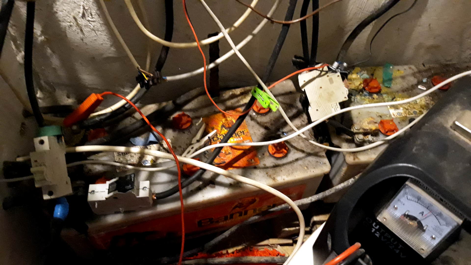

Mám tu Bannerky z roku 2012, používané ako zálohu + astrofotenie.
V r. 2014 som ich dal do FVE.
2014 - 2018 každý den v ABS. Mal som 4 ks, 2 som daroval a zničili ich za týždeň.
Tie 2 tu na fotke som celý rok 2019 pravidelne nenabíjal, len sem-tam som im dal 14.6 V.
Nechce sa mi fotiť vnútro, lebo robím s chlebom.
Ale začínajú 8-my rok služby a myslím, že na svietenie LED ešte vydržia.
Re: Příprava a následná realizace fotovoltaiky na zahradu
Ferko, nejak to moc fofrujete k tým 16 a viac voltom. V podstate navádzate na pruuser a ku škodám.
Buďte tak láskavý, vyhrabte niekde nejaký oficiálny návod a doložte ho.
Ako napr. tu pre AGM HAZE batérie :
http://www.ekoshop.sk/index.php?route=p ... oad_id=381

JA som to videl v USA, kde po určitom čase dávajú baterky na 17 V, aby aj tie posledné
kryštály sulfátu zmizli. Ale zase dnu by som to nerobil, ešte tak v garáži s poriadnym
ventilátorom. Na druhú stranu sa zase takto zničia platne, ale tí v USA to robili
s platňami asi 6 - 7 mm, takže tým to až tak nevadí.
Ak to budete často EQ na 17 V s platňami 1.5 mm, tak za pár mesiacov je po nich.
Proč ke škodám, nabíjení každe olověné baterie je stále to samé. Hranice 16,8V lze dohledat. Takto mě to učili a já jen předávam dál, jestli chcece ÚPLNÉ nabití údržbové olověné bateky, musíte se tam dostat. Bez nich jen postupně ukrajujete potichu kapacitu. Já sám nechávám jednu 55Ah na nabíječče (obyč trafo na cca 20V 3,5A + grezák nic chytrýho) a spokojeně si po nabití drží 12,7V naprázdno. Já sám ji tam držel cca 2 dny, když jsem se snažil rozpustit sulfáty, ale bohužel už je z auta lehce načatá, nedostal jsem se dál než na nějakých 15,6V. Když jde doplnit destilka a je postaráno o odvod plynu (tlak) nic se nestane-pokud si neposvítite sirkou dovnitř. Je jasné že ji tam nesmíte držet celý tyden, den za dnem. Tady by to dlouhodobě hrozilo korozí mřížek. Ale tady v tomhle případu 270W a s tou spotřebou, bude dotyčný rád když baterky provaří tak možna jednou za týden. A přes léto je zase nebude držet na 16V celý den. A to by se olovo mělo nabít do plna po každém hlubším vybití. A pak odstavit, tady to simuluje ten pokles někam ke 13V. Tam už nic neplynuje. Jsou blázni co se snažili probrat baterku přes jednocestný usměrňovač i ze síě 230V. To bych si třeba nedovolil.
Jo ty rounovky jsou taky furt jen olovo, bez nějakého zásahu do baterky se samozdřejmě nesmí dostat nad hranici plynování. Tady je možné, že je mají možná i nějaké příměsy v sobě a ta hranice se může tak cca o 1V (?) lišit, já s nimi nemám až tak velké zkušenosti, ale když lze destilku dolít a baterka odplynuje, nevidím nějaký velký problém. Kamarád mechanik, dolitím destilky taky ožvil mrtvou optimu, co měla tak 10V a to měla být taky bezúdržbová-vyschla. A po nabití na obyč nabíjčce fungovala, startovala. Prostě z každé té uzvřené olověné baterky se časem odpařuje voda. Problém nastane, když ji nelze doplnit zpět. Nebo při přebíjení nad hranici plynovacího napětí, bez možnosti dolití. Roztrhnout by se neměla, tam má ventil. Ale po jeho otevření ufoukou plyny (H2+O2) a ty pak jako voda chybí.
Dobře doplním, bez úpravy a možnosti dolévat vodu, není dobrý nápad spojit klasickou a bezúdržbovou baterku. Ale na nabíjení ÚDRŽBOVÉ olověné baterky není 100 let co objevovat. Jen s příchodem těch uzavřených AKU se vložilo do nabíječky trochu "inteligence" už nestačí přepínat odbočky na trafu a usměrnit. Napřed podle zvolené kapacity dobíjí ty "chytré" nabíječky 1/10C až někam k hranici plynování a pak je tam drží dokud neklesne nabíjecí proud tak pod cca 0,25-0,5A(?). Můžeme se v tomhle fv režimu bavit o 14-15V. Ale 16,8V dohledáte, nevím co víc dokázat. Olovo a tenhle režim, nabíjení/vybíjení není pro tento druh baterek až tak super a to ať si říkají trakční, startovací, olovo je furt jen olovo.
PS: že ty Bannerky drží napětí, nevypoví nic o jejich reálne kondici (kapacitě a tvrdosti), udělejte někdy zkoušku proudem 1-2C kolik dají Ah
