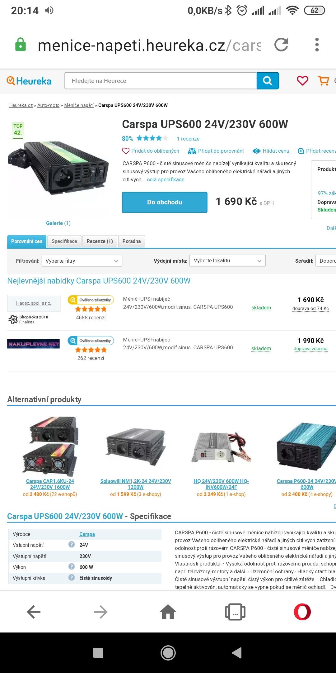

Uvažuju o měniči na 230V https://menice-napeti.heureka.cz/carspa ... e/#section. Měl by rozběhnout i motor ledničky. Ale stejně uvažuju o provozu na baterii jen v čase, kdy bude dost sluneční energie. Na zimu to odstavím. Prostě akumulace proto, abych nenechával energii na střeše, když bude nahřátý bojler, anebo nebude třeba zapínat vařič. Ještě uvidím, zařídím se podle praktických zkušeností.

Jeden velký a podstatný detail a to že to není čistý sinus ale modifikovaný popisek mají blbě tak pozor na to

Jj, je to tak, předseda má pravdu, je to UPS modifik 600w, dle ceny to snad trkne taky. Nesmí se koukat jenom na cenu.diablo007 píše:Jeden velký a podstatný detail a to že to není čistý sinus ale modifikovaný popisek mají blbě tak pozor na to

To jako že můj tata není můj tata? Jestli je to pravda s tím modifikovaným sinusem, tak je to od nich pěkná prasárna. Na vrácení zboží.diablo007 píše:Jeden velký a podstatný detail a to že to není čistý sinus ale modifikovaný popisek mají blbě tak pozor na to

Oba dva prodejci dle prtscr uvádí modifikovaný to že to má heuréka blbě je smutné ale pokud jsi to bral přímo z eshopu kde je psáno modifikovaný už v názvu na vrácení peněz by to asi neklaplo.
