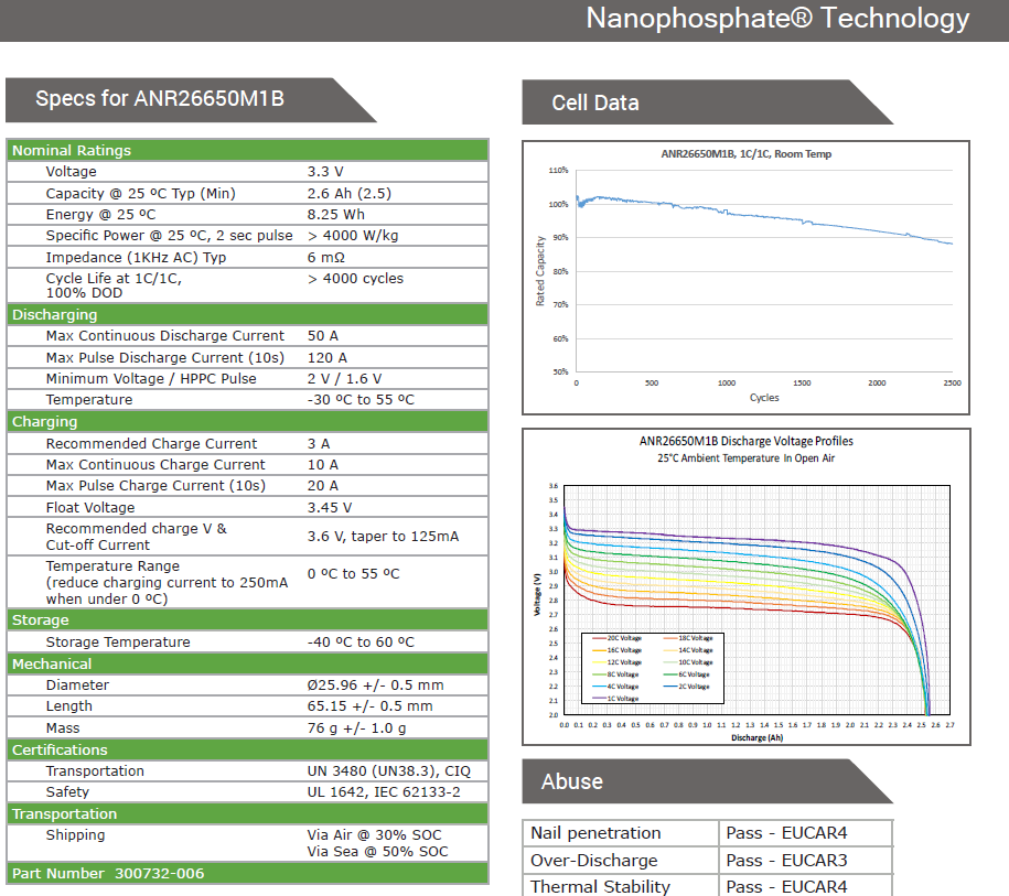

Počet cyklů je irelevantní pojem. Počet cyklů udaný při určitém napěťovém rozsahu a určitém proudovém zatížení to už je jiná.
Jenže to bohužel nevyčteš s datashetu.

Re: Kombinace axpert king s epsolar
No niektory vyrobcovia to uvadzajuvolente píše:Počet cyklů je irelevantní pojem. Počet cyklů udaný při určitém napěťovém rozsahu a určitém proudovém zatížení to už je jiná.
