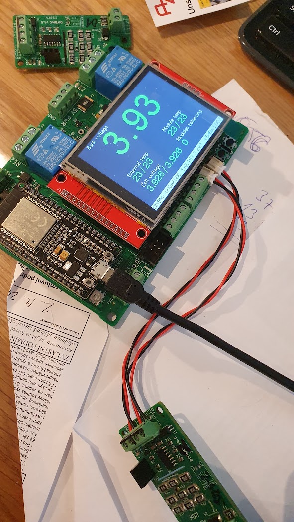

prototyp chodi, napriek tomu ze attiny1624 tam nie je a zohnat ho do 15.4 neviem
Takze som si skompiloval alternativu

Re: DYI BMS V4
kedze deye podporuje CAN bus a pylontech protokol, malo by to chodit. Ak chces jednu kontrolnu dosku a chces skusit, napis mi a mozme sa dohodnut. monitorovacie 4.5 budem mat az buduci tyzden (aj to len par ks).
Re: DYI BMS V4
dnes na mě juklo tohle: https://www.youtube.com/watch?v=5VLVrcJ ... =27&t=162s - INA229 na malé destičce přímo na ESP32 controller - sice zmizí výhoda galvanickýho oddělení, ale proč ne. INA229 se dá koupit normálně u Myšáka: https://cz.mouser.com/c/?q=ina229 já mám dva kousky... Destičky jsem si cvičně objednal. tady je dokumentace: https://github.com/stuartpittaway/diyBM ... ShuntAddOn
Co mě trochu trápí, tak když tohle bude na potenciálu - baterie, jak si to poradí s CERBO GX, který má tuším - propojený přes bus na řízení mppt. Existuje nějaký galvanický oddělení canbus- canbus? já našel jenom TTL- canbus.
Co jsem nenašel, tak HEX pro ESP32...
Re: DYI BMS V4
EDIT: tak kód pro všechny nový feature je v posledním standartním release. Tak už jenom než přijdou destičky z číny...

Re: DYI BMS V4
Skus pozriet eval board v prilozenom linku.
https://www.digikey.sk/en/articles/how- ... -can-buses
v zasade by to problem byt nemusel, mozno stuart pouziva tiez victron, treba sa opytat na fore. U mna na studeri s tym problem nebude.

Re: DYI BMS V4
To stoji docela ranec a jeste potrebuje dva. Da se to udelat asi levneji. dva tranceivery, mezi ne izolator treba adum a izolovany zdroj mezi

Re: DYI BMS V4
MGX, dík za ten návod na programování attiny1624 pomocí arduina, na první dobrou to zafungovalo.
