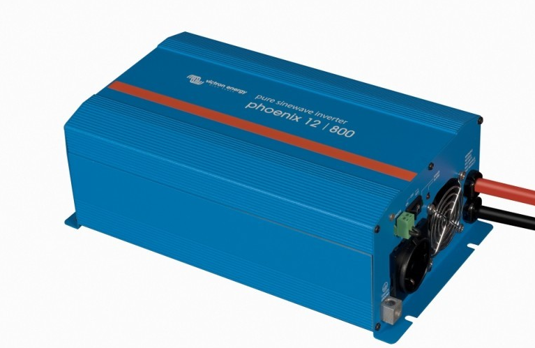

Chlapi,
správně by měniče do karavanů měly být:
Pak jsou tady ale skutečně ještě i ty šmejdské měniče, u kterých to galvanicky odděleno není. Na první pohled to vypadá že plavou, při připojení žárovky mezi N-PE či L-PE tato radostně svítí. Při tvrdém propojení N-PE pak dojde k vyřazení půlky H-bridge a šmejdský měnič letí do luftu. Což ale na druhou stranu vlastně není žádná škoda, protože takový krám si nic jiného nezaslouží.
Takže Kamile, není třeba se ničeho obávat, stačí se chopit testovacích žárovek a dát se do práce!
V nejhorším případě výslednou zdechlinu jen přemístíš do elektroodpadu.
- buď s vniřním propojem N-PE
- nebo s N-PE relátkem
- nebo s plovoucím výstupem
- CARSPA - galvanicky oddělený plovoucí
- Victron Phoenix - galvanicky oddělený plovoucí
- Victron Multiplus - galvanicky oddělený s relátkem

JJ stará šedá/černá vadaska. Napětí se dalo odečíst 230-400V podle výchilky magnetku a změřila i sled fází L1-L2 svítí/nesvítí a taky jako fázovka, znám. Přeci jen ta vadaska má v sobě jen cívku. Oproti LED, kde jsou polovodiče. Já teda jsem pro preventivní opatrnost a raději experimentovat, pro životnost měniče, jen s multimetrem. Stojí to pár Kč a doma se hodí vždy. Ten mám ozkoušen přeci jen Mohm je víc než kohm. Nezapomínejte i na to, že v měničích se jedná o citlivé Mosfety ne bipolární tranzistory. Není-li jiné zbytí než vadaska, aspoň bych pro první očichání zařadil pro sichr tak 1M odpor.
PS: myslím, že nějaká variace na ten modrý měnič jsem již viděl.
