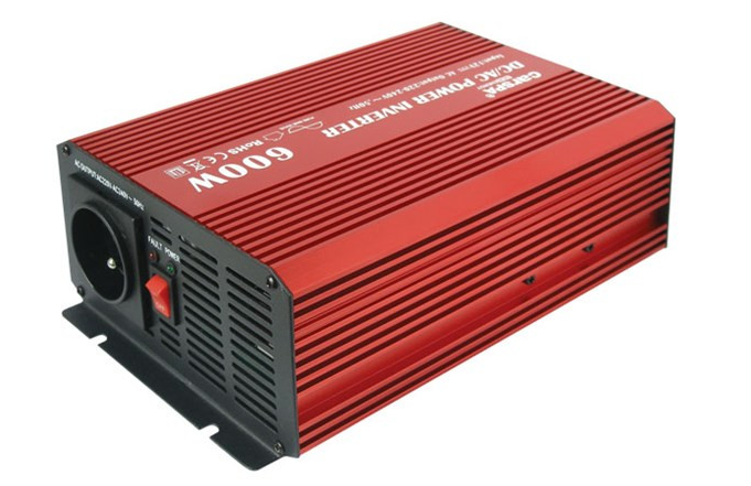

S dovolením vmísím se do debaty. Uzemnění a měniče, moje oblíbené. Víte co těch 115v voltů znamená a proč to tak u některých měničů je? Jak zde již někdo dodal tyto měniče fungují pouze do sítě IT. Do síťe TN-C se nesmí vůbec zapojit. U drtivé většiny je na výstupu rozstřídáno cca 300-325V DC (zde záleží na tvaru signálu), pomocí H-můstku na nějakých AC 230V efektivních. Obrázek najdete na Googlu pod pojmem H-bridge.Tím že spojíte jeden z AC vývodů z kostrou měniče, vlastně vyzkratujete jeden z výstupních tranzistorů. Taky se mi to stalo, ale né z nevědomosti, ale z blbosti. Testoval jsem rezistorem co vydrží tranzistory. S pár Kohm odporem se jeden odporoučel a mě čekalo pájení s výměnou proraženého tranzistoru. Dá se proti předpisum a normám zapojit tento měnič, tak že jeden AC výstup zapojíte na uzemnění a další jako normální fázi. Je to sice funkční, ale je to životu nebezbezpečné, tak že NE NEĎELAT. Zde by elektrikářsky byl O.K hlídač izolačního stavu a vlastní rozvody. Většinou totiž nejsou tyto měniče galvanicky oddělené a tak hrozí přenos 115V do 12V části. Při dvoupólovén dotyku měnič/12V vás to může slušně nakopat. Tady ani nepomůže nějaké vymýšlení uzemnění na 12V části. Z důvodu absence galv.odělení je opět velká šance na poškození měniče. Viděl jsem jeden modrý 1f "profi" měnič určených do TN-C sítí. Víte jak byl řešen? Obyčejné trafo. Nevím jestli oddělovací, nebo 24/230V. A podle zvuku to muselo vyrábět nějaký modifikovaný sinus. Hučelo-brumělo v něm, jak úlu. Nebylo teda určeno pro paralelní provoz se sítí, jen do ostrovu, ale šlo uzemnit. Napadlo mě zapojení síť E-on/přepínač 1-0-2/levnější měnič+oddělovací trafo zapojeno do TN-C domovní instalace, to by mělo být v souladu s normami. Co se týká uzemnění hledejte název ekvipotenciální svorkovnice+Fezn 30x4. Já na chatě použil typ EPS1+ příslušnou krabičku a krytku. V případě,že zde ještě vůbec není zřízeno uzemnění, musíte zazekat do venkovní zdi krabičku, do ní přivédst pásovinu nasadit svorkovnici a k ní přitáhnout zelenožlutou Cu 10mm. A máte to i dle norem ČSN. Délku pásoviny neporadím, ta se odvíjí dle měrného odporu půdy změřenou v létě/zimě (sucho). Tedy změřit PU311, to by měl umět za pár kč každý revizák a máte jistotu a poradí i s výpočtem. Do nezámrzné hloubky 80cm se pak umístí naležato pásovina a zasype se zeminou (ne pískem!!). Obecně se ale prý nepokláda délkou více než 25m. Dál to snad už nemá cenu. Na zlepšení hodnot jsou pak různá zapojení mřížová, paprsková, zemnící tyče.. Odpor uzemnění se pohybuje od 15ohm k 5 ohm na koncích vedení až max 2 ohm, je-li spojen hromosvod s uzemněním distribuční sítě (pozor na povolení vlastníka sítě). Přechod pásoviny ze země do domu pak zatřete nějakým gumoasfaltem (koroze).

správně by měniče do karavanů měly být:
  • buď s vniřním propojem N-PE
  • nebo s N-PE relátkem
  • nebo s plovoucím výstupem
Drtivá většina těch malých měničů je opravdu s galvanicky odděleným plovoucím výstupem. Například:
  • CARSPA - galvanicky oddělený plovoucí
  • Victron Phoenix - galvanicky oddělený plovoucí
  • Victron Multiplus - galvanicky oddělený s relátkem
I u těch malých je klasický H-bridge a za ním trafo, které výstup můstku galvanicky oddělí. Výstup za trafem tak plave oproti svorkám baterie a tudíž i oproti kastli. Počítá se s tím, že kastle bude přišroubovaná někde v autě a potenciálně tedy spojená s mínus pólem baterie. U těchto měničů je tvrdé propojení výstupní svorky N a PE kolíku bez následků a zajistí správnou funkci proudového chrániče. Výrobce s tím počítá a sám to v instalačních návodech doporučuje. Victron Phoenix má dokonce obě svorky k propojení už nachystané uvnitř měniče.
Pak jsou tady ale skutečně ještě i ty šmejdské měniče, u kterých to galvanicky odděleno není. Na první pohled to vypadá že plavou, při připojení žárovky mezi N-PE či L-PE tato radostně svítí. Při tvrdém propojení N-PE pak dojde k vyřazení půlky H-bridge a šmejdský měnič letí do luftu. Což ale na druhou stranu vlastně není žádná škoda, protože takový krám si nic jiného nezaslouží.
Takže Kamile, není třeba se ničeho obávat, stačí se chopit testovacích žárovek a dát se do práce! :idea:
V nejhorším případě výslednou zdechlinu jen přemístíš do elektroodpadu.

Pouzivam na boiler CARSPA 3000W trapez, neni galvanicky oddeleny, no diky propojeni minus polu baterii se zemi chranic vybavi, aniz bych se pokousel spojit PE a N.

Měnič HQ 24/230V 2500W modifikovaný sinus, zvládne propojení PE, N a - polu baterie. Nevadí ani kybosův vytěžovač (zatím pouze zkušebně 500W žárovka jako zátěž)
