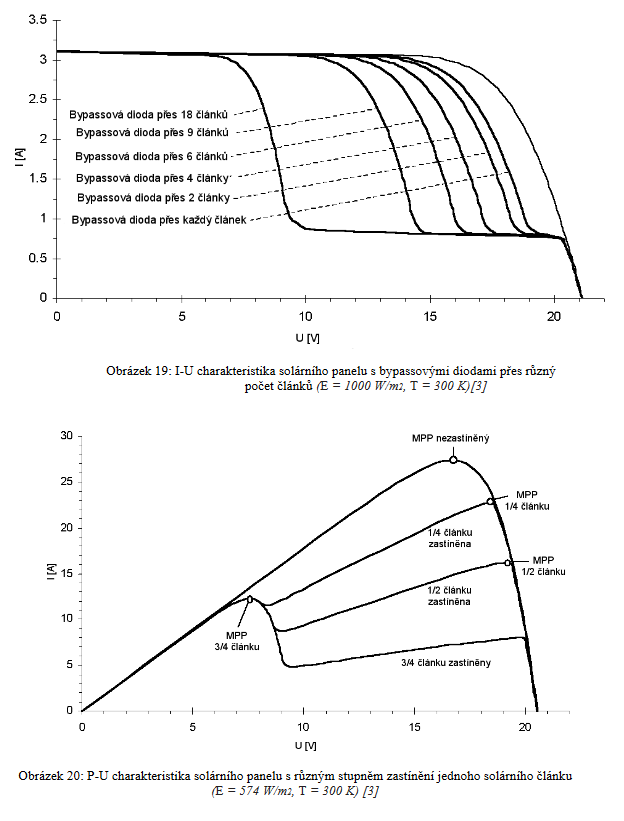

Neměly by dlouhé stringy řešit bypass diody v jednotlivých panelech? Co jsem tak četl poznatky z Youdovy laboratoře (odkaz výše), tak v případě byť částečného zastínění panelu je nutné počítat zhruba se ztrátou výkonu celého dotčeného panelu. Já bych si to vysvětlovat právě tak, že bypass diody ten panel prostě přemostí, aby nesnižoval výkon celého stringu. Zrovna tady řeším dilema: Dát si do stringu 10 panelů s tím, že dva z nich budou dopoledne zastíněné, nebo 8 panelů bez zastínění?

Diody v jednom panelu jsou dokonce 3, nicméně jakmile jsou aktivovány, tak to nejen srazí napětí stringu, ale také to způsobí nějaké koleno na I/U křivce. Pokud to MPPT netuší, tak se vtom prvním koleně ztratí, místo toho aby hledal MPP bod někde dál. A výkon je fuč. Mám vysledováno, že pokud je zastíněn jeden panel, MPPT to ještě zvládne. Jakmile je stín přes dva a více panelů, tak to ten algoritmus mého MPPT úplně vzdá.
Jiná situace je, když je slunce pod mrakem. To jsem rád za každý panel ve stringu a všechny 4 stringy mi vyrábějí úplně stejně.
Pokud se ti tam tedy nějaký stín objevuje pravidelně a je fakt nepříjemný, tak dej raději o ty dva panely méně a máš to bez starostí. Z estetických a laboratorních důvodů tam samozřejmě klidně můžeš namontovat všech 10 panelů, ale do finální produkce zapojíš jen 8ks.
Paralelní zapojení, tak často propagované Vlkzajacem, je v tomto opravdu lepší:
- diody vůbec nepotřebuješ, můžeš klidně vyházet
- při zastínění zůstává napětí stejné, slábne jen proud, což je situace, kterou každý MPPT dobře zná a umí vyhodnotit
- díky absenci diod je I/U křivka stále hladká, bez kolen a boulí
Mimochodem, pokud by PWM regulátoru vypadl jeden nebo dva panely ze sériového stringu, výsledné napětí už může být tak nízké, že jej PWM nedokáže zpracovat. V případě PWM tedy dává o to větší smysl mít panely paralelně.

Bypass diody umožňují při zastínění, aby zastíněná část byla vodivě překlenutá, aby vyráběný proud mohl dále téci (za sníženého napětí o překlenutou oblast). Optimální z hlediska ztráty napětí (a tedy výkonu) by bylo překlenutí každého článku, ale z cenových důvodů se do nejběžnějších panelů snad dávají 2-3 bypass diody. Tady to student z VUT Brno měřil a simuloval https://www.vutbr.cz/www_base/zav_prace ... e_id=39536

Jestli jsem správně pochopil předchozí diskusi, tak se hlavně řešilo, jestli ty diody fungují doopravdy, nebo právě jen v laboratorních podmínkách, kdy I/U měří člověk, nikoliv algoritmus reglu. Je škoda, že toto v té diplomce úplně vynechali. Mohlo být zajímavé vidět srovnání, jak se s problémem umí poprat různé regly, tedy hlavně Victron, Epsolar, Midnite a Voltronic...rva píše:Bypass diody umožňují při zastínění, aby zastíněná část byla vodivě překlenutá, aby vyráběný proud mohl dále téci (za sníženého napětí o překlenutou oblast). Optimální z hlediska ztráty napětí (a tedy výkonu) by bylo překlenutí každého článku, ale z cenových důvodů se do nejběžnějších panelů snad dávají 2-3 bypass diody. Tady to student z VUT Brno měřil a simuloval https://www.vutbr.cz/www_base/zav_prace ... e_id=39536
Já osobně dospěl k tomuto:
1) Jsem vědecky přesvědčen, že diody dokáží vyřešit problém s překlenutím zastíněných článků. Rva, díky za odkaz na tu diplomku, tam je to jasně potrvzeno exaktním měřením.
2) V praxi se však může stát (tak jako mně), že použitý regl má tupý algoritmus a ačkoliv elektricky by to mělo pořád fungovat na 70-90% výkonu, tak prakticky je to katastrofa.
Právě kvůli bodu č.2 musím souhlasit s Vlkzajacem, že v případě problematických střech je opravdu nejlepší nasázet stringy co nejratší, dát jich více paralelně a na BP diody se vůbec nespoléhat. Nikdo totiž nemá jistotu, že zrovna jeho regl má nadprůměrnou inteligenci.
Jak PWM tak MPPT regly jsou zvyklé na to, že vstupní proud se mění razantně, v závislosti na intenzitě záření. Skoková změna napětí (ke které dochází při aktivaci většího počtu BP diod) je však pro oba typy reglů věc neznámá a fatální:
- PWM přijde o třetinu nebo polovinu svého pracovního napětí (PWM často mívá jen 1-3 panely sériově)
- MPPT nechápe co se děje a v I/U křivce se ztratí
Určitě existují lepší, natolik inteligentí regly, že dokáží MPP bod najít i v deformované I/U křivce. Můj InfiniSolar to ale není určitě. Moc rád bych věděl, jak jsou na tom jiné značky. Pokud bychom totiž měli ověřeno, že třeba Victron si stím poradit dokáže, hodně lidem zde na fóru by to pomohlo s využitím jejich problematických střech.
Pro dokreslení přikládám srovnání dvou západních stringů, kdy je vidět že:
- v ambientním světle fungují stejně
- při zastínění na modrém stringu můj MPPT zazmatkuje a hodí flintu do žita
- během dne se MPPT občas probere, vytáhne ze zastíněného stringu maximum, ale po pár minutách je opět bezradný Když se podívám na to, jak vypadá I/U křivka dle diplomky z odkazu, úplně chápu, že čínský regl spustí paniku, když očekává jedno koleno a ony jsou na křivce kolena tři

Ked pozeram na tie krivky napisat akykolvek algoritmus bude tazke. Optimalny bod je definovany ako bod s maximalnym vykonom. Predpokladam ze standartne je to tak ze po objaveni napatia (bez zataze) zvacsujem prudovu zataz a hladam bod s najvacsim vykonom. Ked najdem prvy bod poklesu mam priblizny bod (tesne pod maximom) a potom sa na nejaky cas zamkne hrube hladanie a doladuje sa posuvanim okolo tohto bodu. Na to aby sa naslo druhe maximum by sa musel prejst takmer cely napatovy rozsah, co nie je nemozne ale v standartnych pripadoch by to znamenalo zbytocne straty nevyuzitim max vykonu panelov pocas hladania. Ked teraz k tomu pridam premenlivost intenzity slnecneho svitu je to fakt zlozite.

Předně, regulátor neočekává kolena, ale maxima, no a to je na vždy jen jedno. Od toho je to taky i maximum. Zde jde spíš o to, že se měření není schopno dostat do onoho maxima protože kolem "sebe" má jen klesající části, tudíž může být v jiném nemaximu. V tomto nesprávném maximu může být napětí tak malé pro fungování MPP že je mimo svoji oblast a regulátor usoudí, že je tma a odstaví se. Po "nějakém" poklesu zastínění regulátor začne řádně fungovat je v maximu a při následném zastínění se vše opakuje. Některé regulátory patrně z těchto důvodů čas od času "projedou" celou UI křivku.youda píše:............Když se podívám na to, jak vypadá I/U křivka dle diplomky z odkazu, úplně chápu, že čínský regl spustí paniku, když očekává jedno koleno a ony jsou na křivce kolena tři
Bypass diody se přeceňují. Spíš si myslím!!!!, že mají za úkol fungovat jen v krajních případech. Ono záleží na položení panelů a taky na ostrosti a místě zastínění na panelu. Těch podmínek je tolik, že to v reálu asi!!!! netřeba brát v úvahu.
