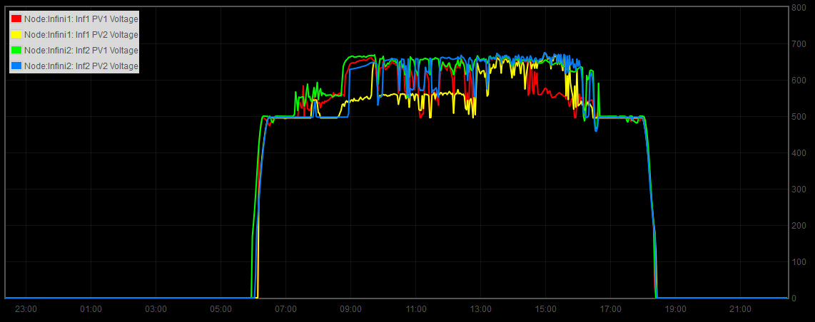

Pro dokreslení přikládám srovnání dvou západních stringů, kdy je vidět že:
- v ambientním světle fungují stejně
- při zastínění na modrém stringu můj MPPT zazmatkuje a hodí flintu do žita
- během dne se MPPT občas probere, vytáhne ze zastíněného stringu maximum, ale po pár minutách je opět bezradný Když se podívám na to, jak vypadá I/U křivka dle diplomky z odkazu, úplně chápu, že čínský regl spustí paniku, když očekává jedno koleno a ony jsou na křivce kolena tři

Ked pozeram na tie krivky napisat akykolvek algoritmus bude tazke. Optimalny bod je definovany ako bod s maximalnym vykonom. Predpokladam ze standartne je to tak ze po objaveni napatia (bez zataze) zvacsujem prudovu zataz a hladam bod s najvacsim vykonom. Ked najdem prvy bod poklesu mam priblizny bod (tesne pod maximom) a potom sa na nejaky cas zamkne hrube hladanie a doladuje sa posuvanim okolo tohto bodu. Na to aby sa naslo druhe maximum by sa musel prejst takmer cely napatovy rozsah, co nie je nemozne ale v standartnych pripadoch by to znamenalo zbytocne straty nevyuzitim max vykonu panelov pocas hladania. Ked teraz k tomu pridam premenlivost intenzity slnecneho svitu je to fakt zlozite.

Předně, regulátor neočekává kolena, ale maxima, no a to je na vždy jen jedno. Od toho je to taky i maximum. Zde jde spíš o to, že se měření není schopno dostat do onoho maxima protože kolem "sebe" má jen klesající části, tudíž může být v jiném nemaximu. V tomto nesprávném maximu může být napětí tak malé pro fungování MPP že je mimo svoji oblast a regulátor usoudí, že je tma a odstaví se. Po "nějakém" poklesu zastínění regulátor začne řádně fungovat je v maximu a při následném zastínění se vše opakuje. Některé regulátory patrně z těchto důvodů čas od času "projedou" celou UI křivku.youda píše:............Když se podívám na to, jak vypadá I/U křivka dle diplomky z odkazu, úplně chápu, že čínský regl spustí paniku, když očekává jedno koleno a ony jsou na křivce kolena tři

Ano Střídači, ať už jsou to "kolena", "maxima", "vzestupy" nebo "poklesy", tak nějak jak to píšeš, to i myslím. Regulátor je tím průběhem křivky prostě zmaten
Když už budeme slovíčkařit, tak pravda je, že maximálních bodů může být i více! Neboť P=I*U. A u hrbolaté křivky může stejně vysoká hodnota součinitele I*U vycházet klidně ve dvou, ve třech, nebo i v deseti bodech. Za vteřinu už toto "maximum" může vycházet kousek vedle, ale asi nemá cenu, aby algoritmus neustále skákal kvůli 5ti wattům, navíc hypotetickým. Úroveň agresivity vs konzervativnosti algoritmu by prostě měla být programátorem zvolena rozumně, případně by potěšila možnost parametrizace.
