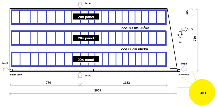

Co třeba takto, se dvěma uličkami?
Jestli jsem správně pochopil rozměry střechy, tak by se tam vešly....a možná i víc než 3x20.
O to víc, by možná smysl dávalo v zimě to difuzní světlo ze 60ti panelů naplocho

Re: Brblova experimentální 3F léčebna akutní fotovoltaitýdy.
Že sem si to nemyslel, naplacato. Ale jen v jedný vrtstve, jo!
Tak vešlo by se tam čistě teoreticy až 66 panelů na plocho, což by hodilo celkem kulantních 20,5kWp. V jedný vrstvě teda, no.
Takže dáme 1 vrstvu, 66 panelů, 20,5kWp?
Kolik z toho tedy vymáčkneme v tom absolutním porovnání?
- V létě 2.6MWh / za měsíc
- V zimě 350kWh / za měsíc
V tu zimu ti to tedy hodí krásných průměrných 11kWh denně. Což je na celej statek málo, ale na svícení a PC dobrý.
Navíc, při instalaci naplocho bude nejmenší spotřeba profilů a bude to nejjednodušší a nejrychlejší montáž.
Já bych do toho šel
